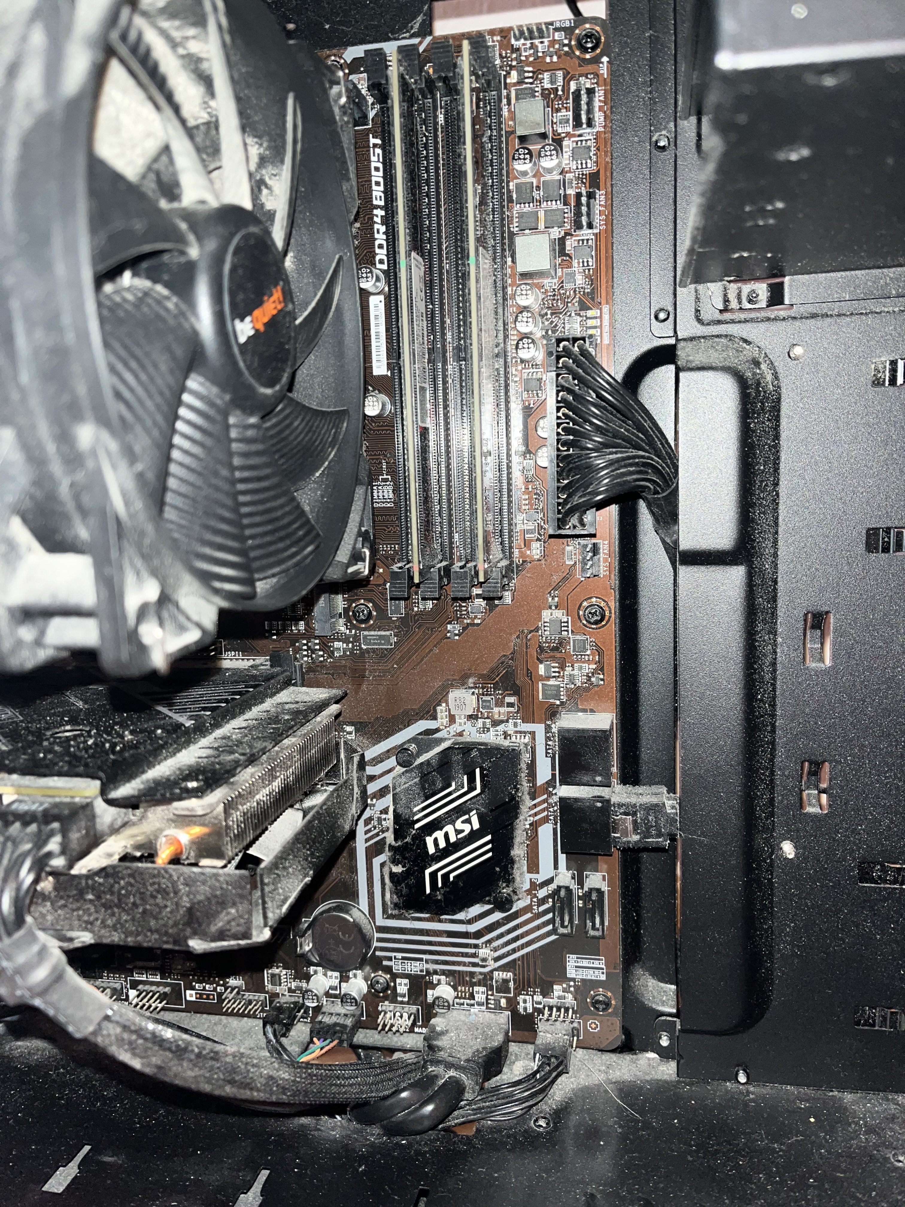

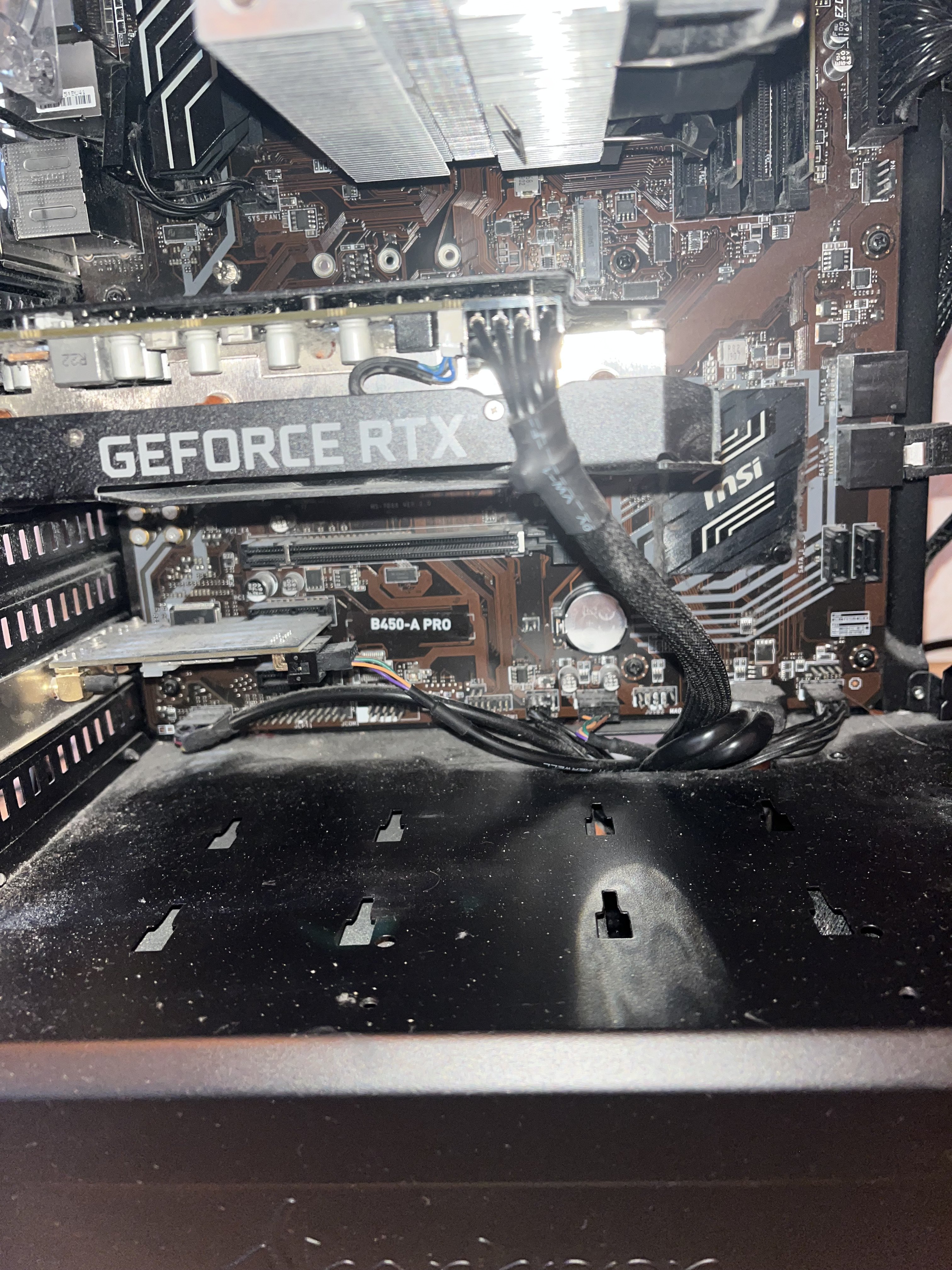

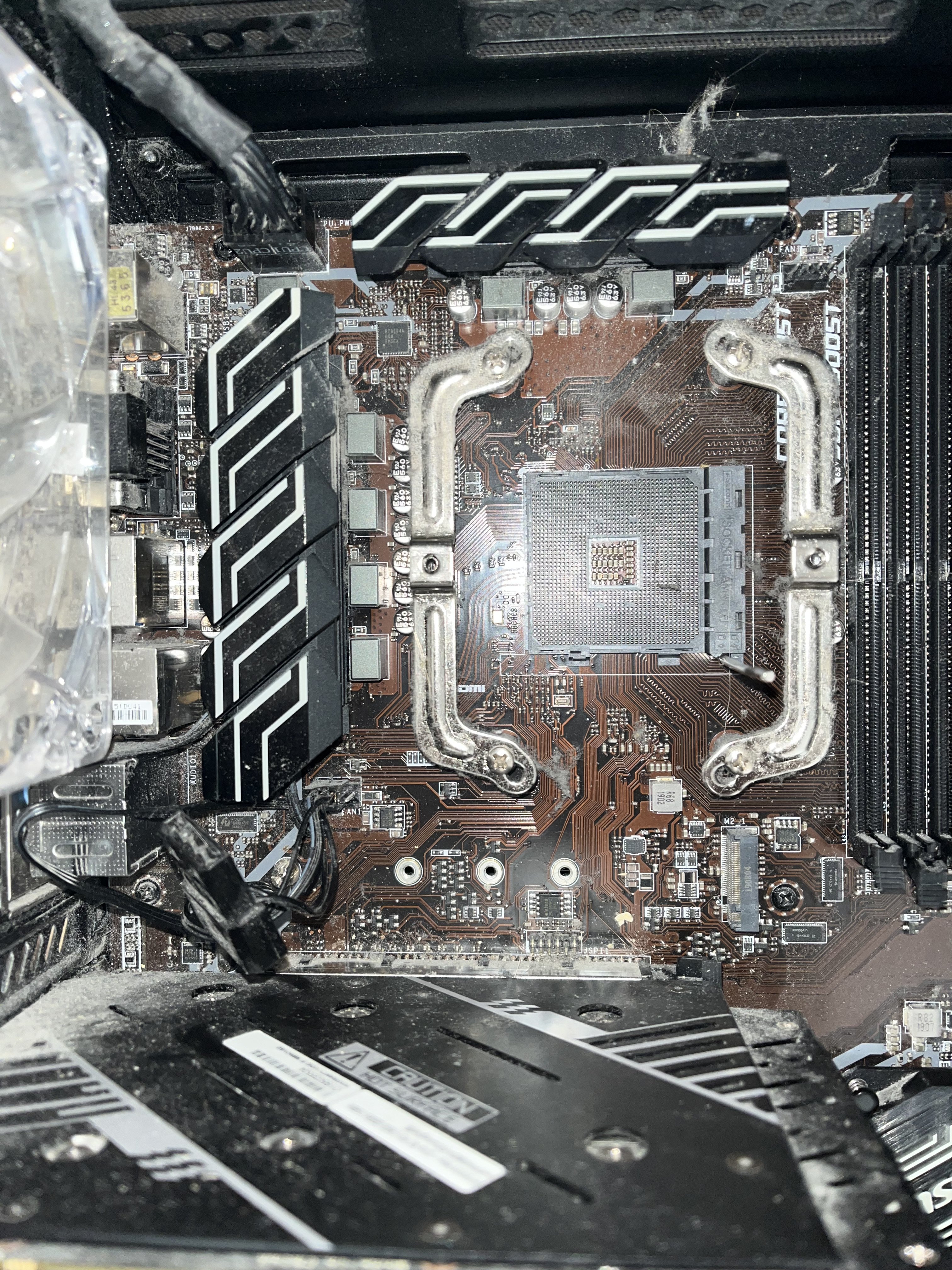

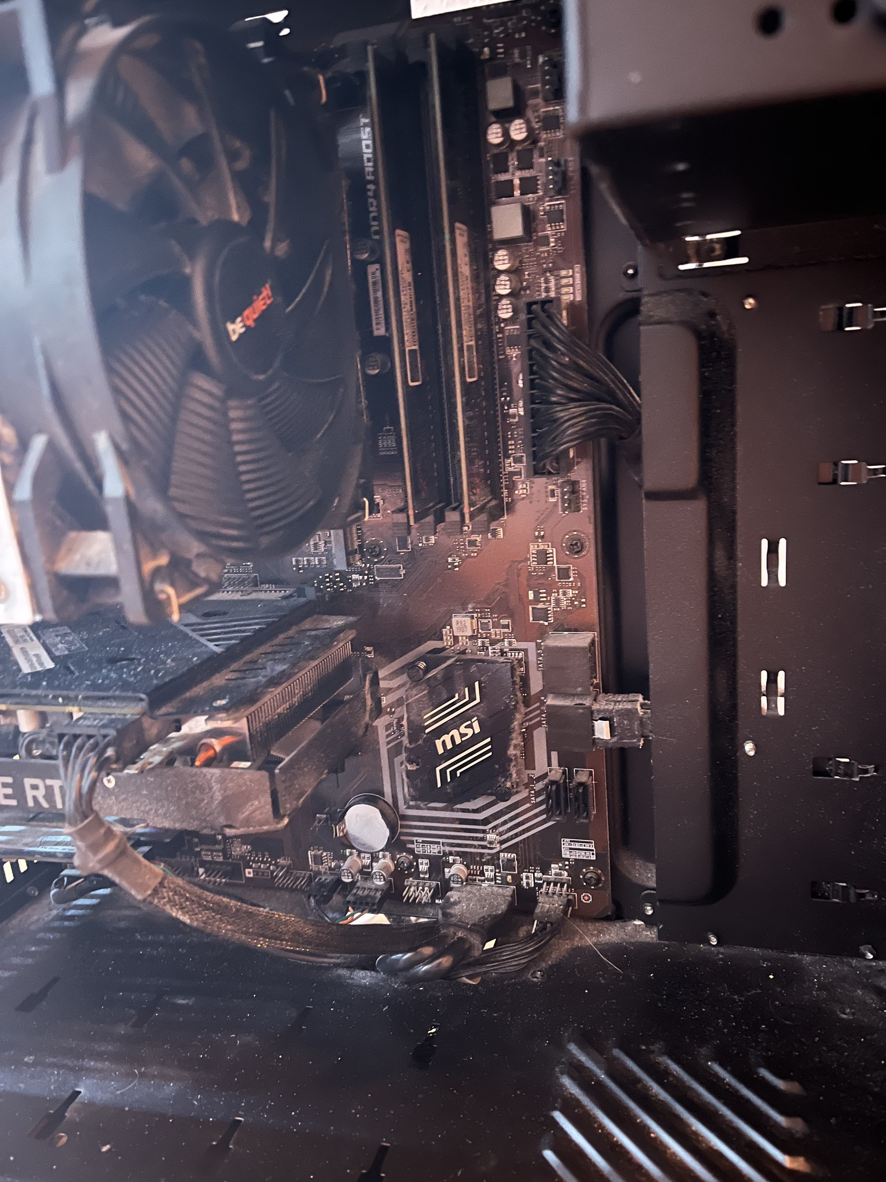

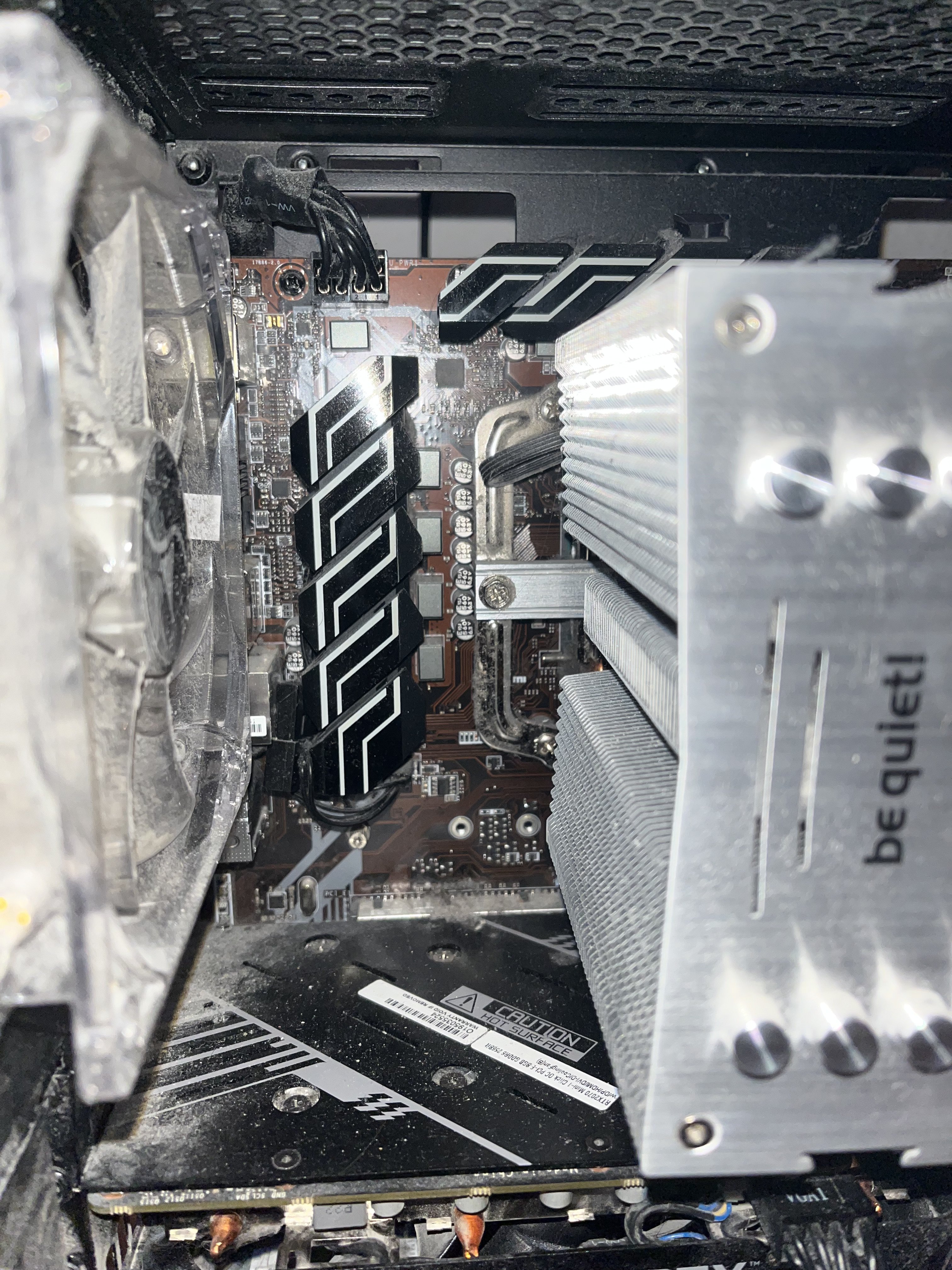

Hey, ich konnte jetzt einen Tag ohne Probleme mit meinem PC arbeiten. Heute ist er wieder einfach ausgegangen. Die CPU Lampe leuchtet wieder. Alle Stecker habe ich geprüft.
Hier sind noch ein paar Bilder von innen. Habe jetzt die CPU entfernt und neue wärmeleitpaste bestellt. Habe noch ein loses Kabel gefunden aber ich glaube dass es nicht wichtig ist.

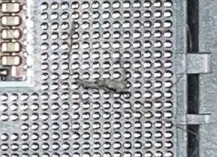

Ich sehe einen nackten Sockel, darüber Staub. Alarm,Alaaarm
Warum ist die CPU nicht drin, braucht die Luft?
OK, das bleibt nicht aus, aber der Rechner ist schon ziemlich verstaubt.
Ach ja, mit dem Staub/Fussel/was_auch_immer da auf dem Sockel, würde ich die CPU nicht mehr einsetzen! Erst vorsichtig sauber machen.
Lass dir beim wiedereinsetzen bitte etwas Zeit. die Staubbrocken und Haare wollen erst vorsichtig entfernt werden. Das ist eine Gehäuse, kein Hamsterkäfig!
Und vorgesorgt das sie nach Einbau nicht mehr startet ?
Die WLP ist da fehl am Platz .....
