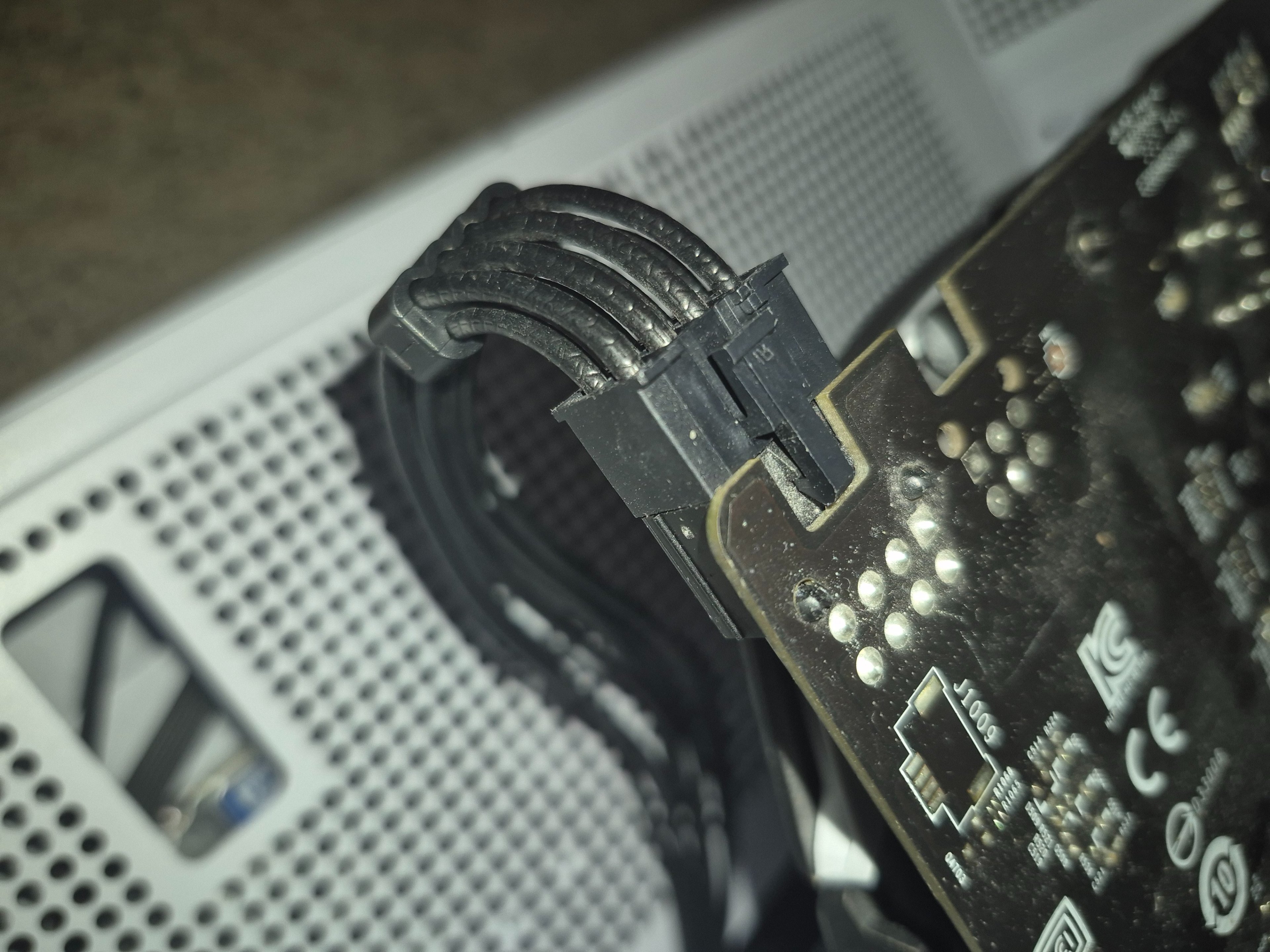

Ich habe mein Netzteil getauscht weil mein altes bei hoher last instabil war. Als ich das neue Netzteil eingebaut hatte und den PC anmachen wollte drehten sich zwar die Lüfter aber ich bekam kein Bild. Also habe ich das alte wieder eingebaut und alles hat funktioniert. Weil ich dachte dass das Netzteil kaputt ist habe ich es zurück gesendet und ein neues bestellt. Jetzt habe ich es eingebaut aber immer noch das selbe Problem. Was kann ich tun?

Mach doch mal Bilder von der Verkabelung.

Hallo,
mach am besten ein paar Bilder von der Verkabelung, dann können die Pro´s hier das besser einschätzen. ;-)

Beide am Netzteil eingesteckt?.
Den angeschlossen mit dem 4+4 Kabel?
GPU angeschlossen?
Reaktionen: Mathi910
Hm... sieht eigentlich ok aus. Merkwürdig. 🤷‍♂️

Der cpu stecker und der Grafikkarten stecker sind angeschlossen.
