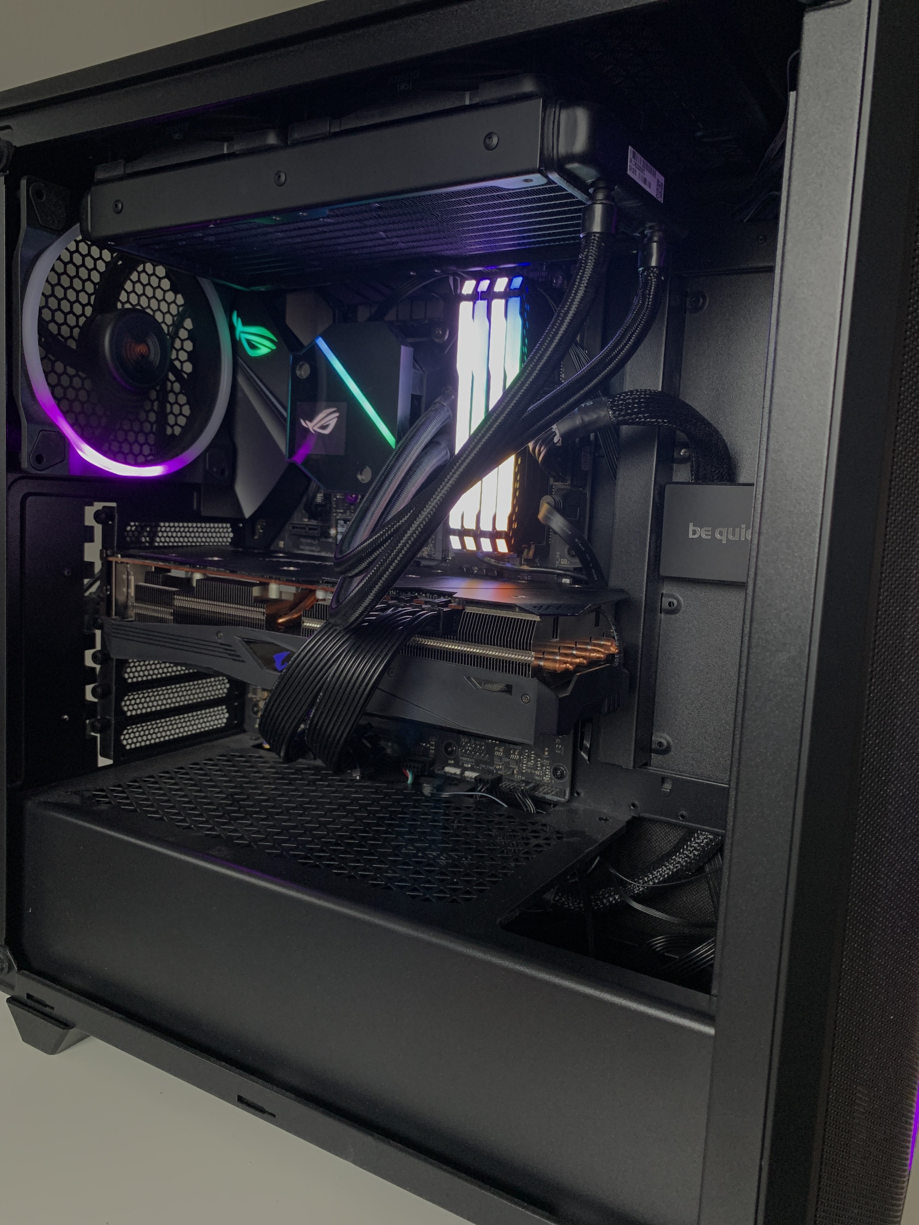

Ich weiß nicht ob ich es richtig mache oder falsch, da ich keinen Jumper habe habe ich jetzt einen Schraubenzieher genommen. Habe auch die BIOS Batterie mal rausgenommen. Sollte beim überbrücken irgendwas passieren, auch danach passiert nichts. Der Monitor geht nicht an und auch sonst nur das übliche Lebenszeichen

habs versucht mit nem Schraubenzieher weil ich keinen Jumper hab

Hat entweder nicht funktioniert oder ich hab’s falsch gemacht, meine Tastatur leuchtet auch nicht und der Monitor springt auch nicht an

Aber diese Status LED auf dem Mainboard zeigt doch das alles gut ist oder nicht? Sie leuchtet erst Orange, kurz Rot dann Weiß weiter
Bin mir ziemlich sicher, dass du den CMOS Clear nicht korrekt durchführst. Mit bissel OC im Bios zerschießt sich man sich heutzutage eigentlich keine Hardware mehr - erst recht bei so einem konservativem OC. Ansonsten check mal, ob sich durch das rumgefummel irgendwas gelockert hat (RAM kann man auch gerne erneut einstecken).
