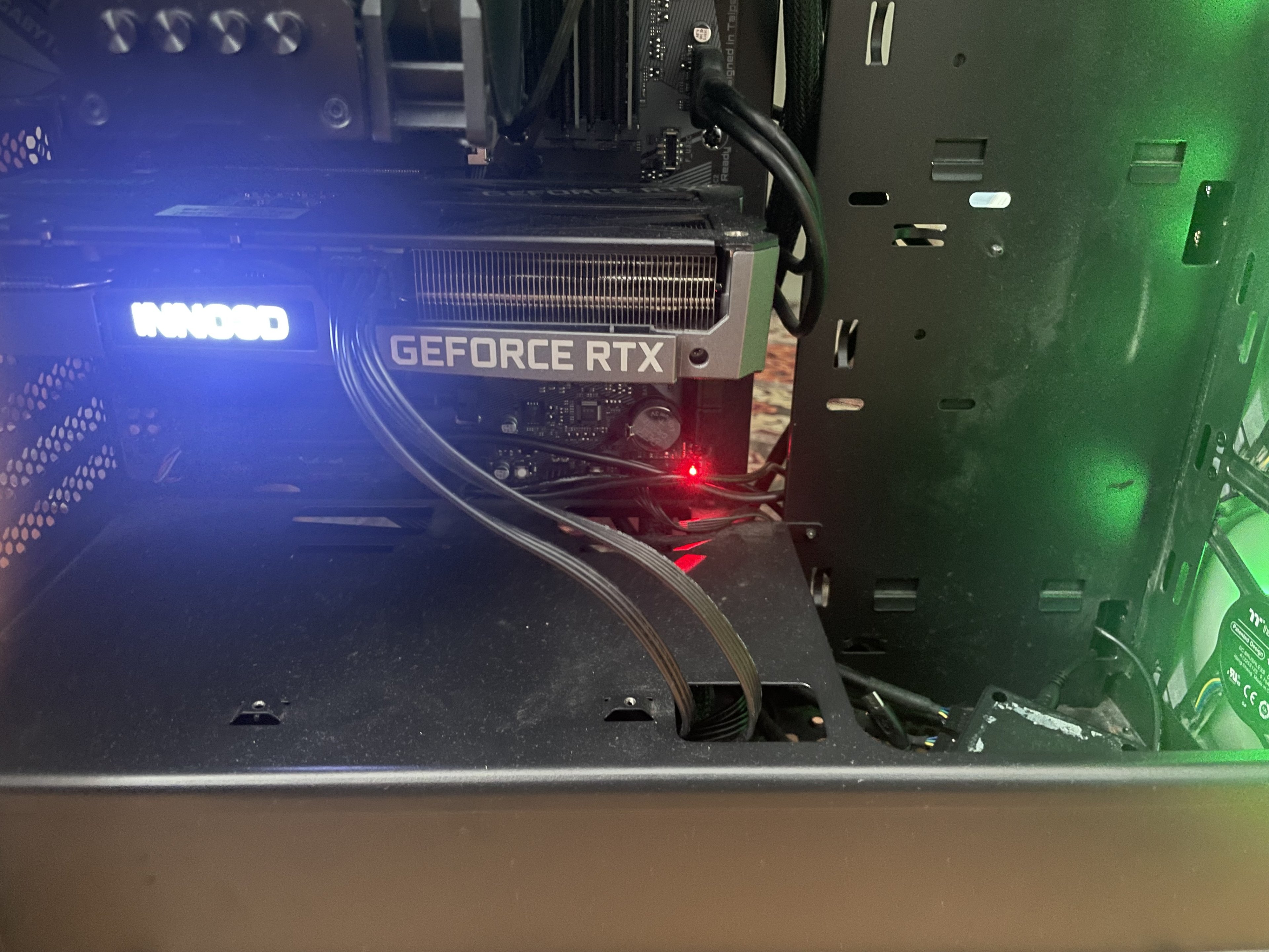

Kannst Du mal ein paar Bilder vom PC-Inneren machen und hier einstellen:

Anhang anzeigen 1494146 ?

Okay, also das Netzteil ist gerade 2 Jahre alt, wäre also ein Garantiefall. Aber würde der PC dann noch funktionieren?

An Stelle des TE hätte ich jetzt mit Angaben zum PC nicht so geprotzt, sondern wäre etwas zurückhaltender gewesen.
Alles was ich erkennen kann ist
  • es leuchtet voll grün
  • NVidia Grafikkarte
  • bequiet Kühler
  • irgendwas leuchtet rot was es sicherlich nicht sollte
Geht es etwas genauer?
Was ist drin und wie alt ist der Hobel?
Interessante Art des Zusammenbaus. Was liegt denn da auf dem Boden vom PC? Wenn ich mir dabei die geknickten Kabel ansehe, die in das Teil hineinführen, sträuben sich mir die Nackenhaare.
Hallo, erst Mal sind vollständige Hardwareangaben anzugeben.
Wer hat den PC den so zusammengehämmert? Much wow...

@ Flojue:
Suche mal die Rechnung von Euronics und gib folgende Teile an:
- CPU
- Mainboard
- Netzteil
- RAM
- Lüfter
- Grafikkarte
und was sonst noch so drauf steht.
Dann nimmst Du das Handbuch und siehst nach, welche der Leuchtdioden rot leuchtet.
Das abgefallene (?) Teil am Boden sieht wie eine Lüftersteuerung aus.
Das Teil am Boden ist die Lüftersteuerung, genau.
Den PC habe ich selbst so vor nicht mal 2 Jahren zusammengebaut.
Die rote Leuchte ist irgendwas mit GPU, geht aber aus, wenn ich die Kabel der Bildschirme direkt in die Grafikkarte stecke, hat also wahrscheinlich damit zu tun.
