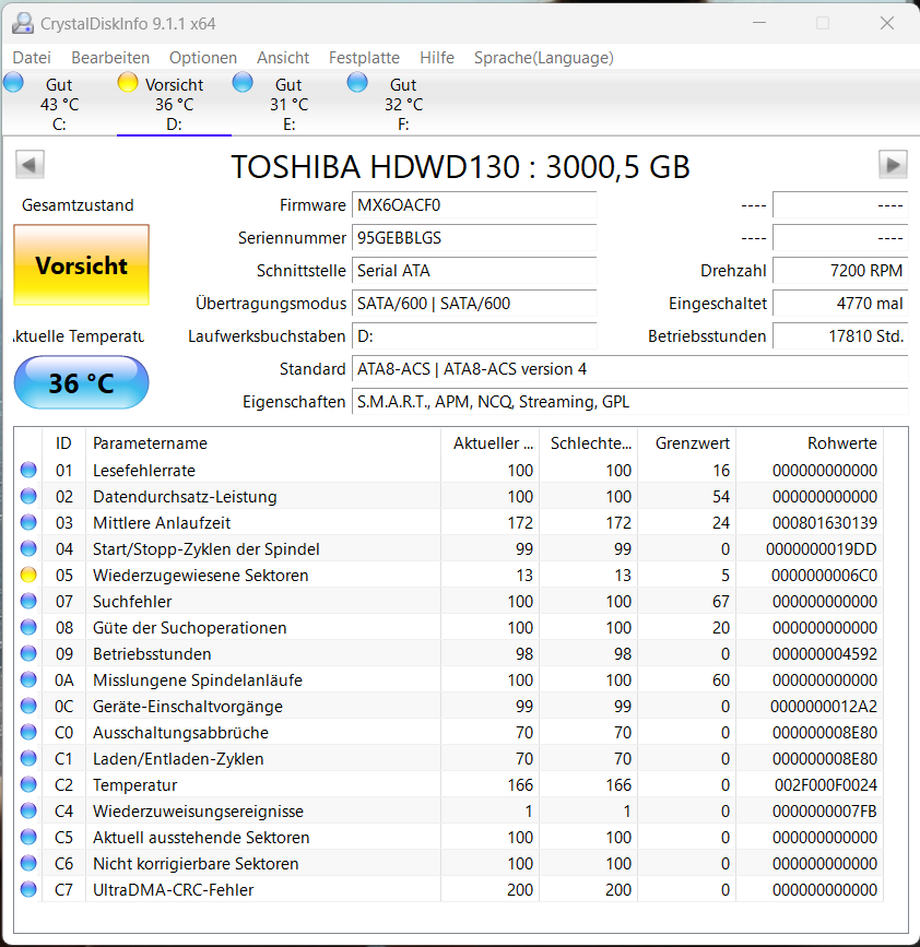

  2. Crystaldisk Info (siehe Screenshot): ein Laufwerk war auffällig. Das habe ich dann per Gerätemanager deaktiviert, Neustart.

pcgamer03 schrieb:
[*]Crystaldisk Info (siehe Screenshot): ein Laufwerk war auffällig. Das habe ich dann per Gerätemanager deaktiviert, Neustart.
Die Toshiba HDD liegt im Sterben. Bitte unbedingt die Daten so bald wie möglich sichern und dann die Platte mal komplett abstecken. Kann gut sein, dass das schon deine Probleme löst.
Diese "Denkpausen", die du beschrieben hast, habe ich genau bei solchen Platten erlebt, wo Windows ewig auf Daten wartet, die Platte aber sehr lange vergeblich versucht, einen defekten Sektor zu lesen. Wenn diese Versuche dann aufgegeben werden (timeout), geht alles wieder weiter.
Die SMART-Werte zeigen zwar aktuell keine unlesbaren Sektoren, sondern nur, dass welche aus der Reserve ersetzt wurden, aber trotzdem haben wir hier einen sehr heißen Kandidaten.
Reaktionen: Ayo34 und pcgamer03
