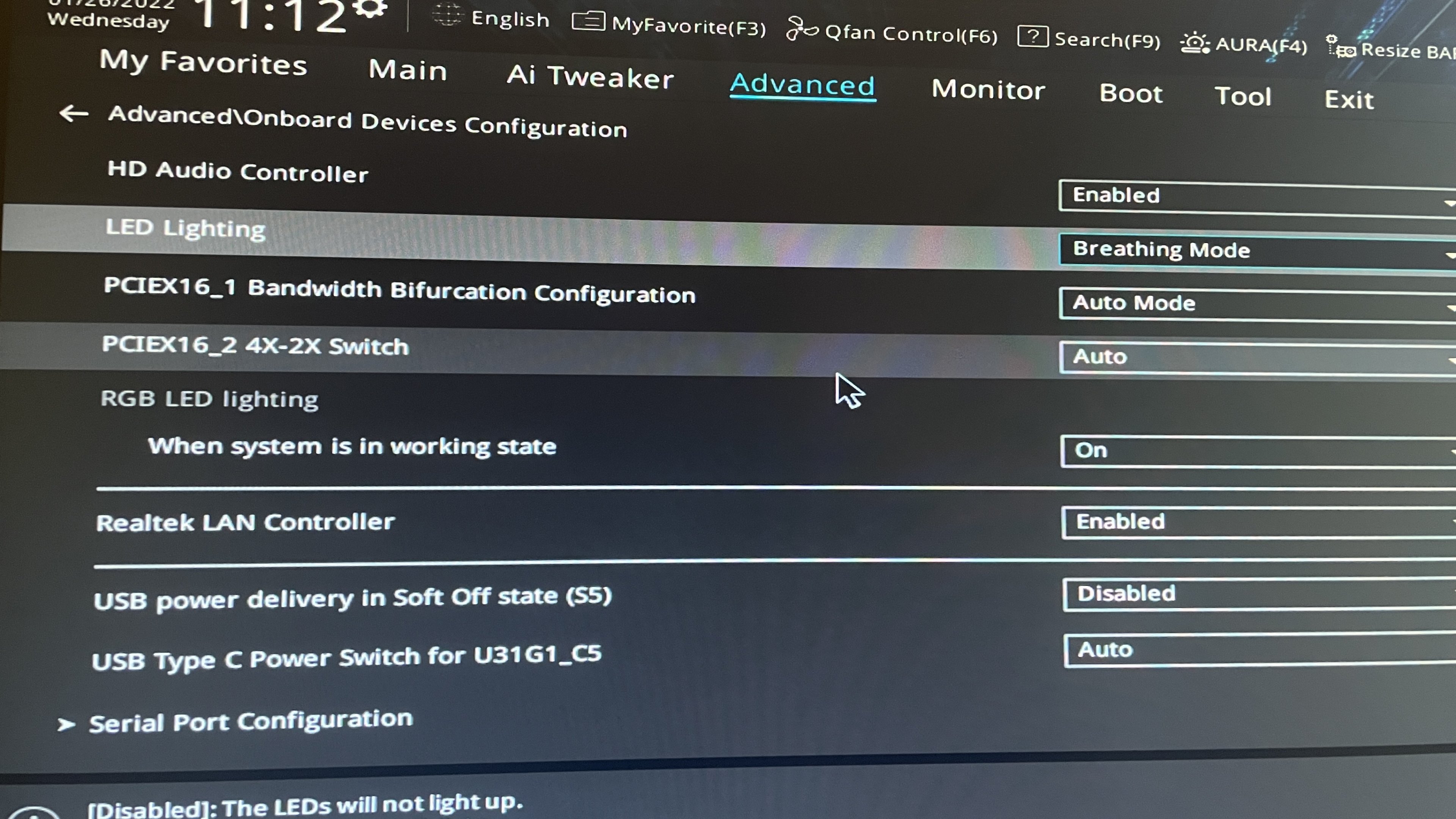

@prian Wenn ich im Bios nach PCIEX suche finde ich diese Einträge:
PCIEX16_1 Bandbreitenverzweigungskonfiguration (Auto, X8/X8 Modus und PCI Raid Modus)
PCIEX16_2 4x 2x Schalter.
Sonst leider nichts dergleichen. Danke für den Link, schaue ich mir mal an.

Du hast die falsche Option gewählt/gefunden, die muss heißen: PCIEX16_1 Mode
Hier mal ein Bild wie es ausshen könnte bei Dir:
Du wirst aber - das vermute ich stark - beim Klick auf Auto nur die Auswahl AUTO GEN 1 GEN 2 GEN 3 vorfinden.
Die von Dir erwähnten Optionen gibt es auch, die sind aber nicht die, die hier von Bedeutung sind. :)
Du solltest das BIOS auch lieber auf Englisch einstellen, Deutsch im BIOS ist meist gruselig übersetzt. :D
Sieht bei mir leider ganz anders aus, die von Dir genannten Einträge finde ich nirgends.
