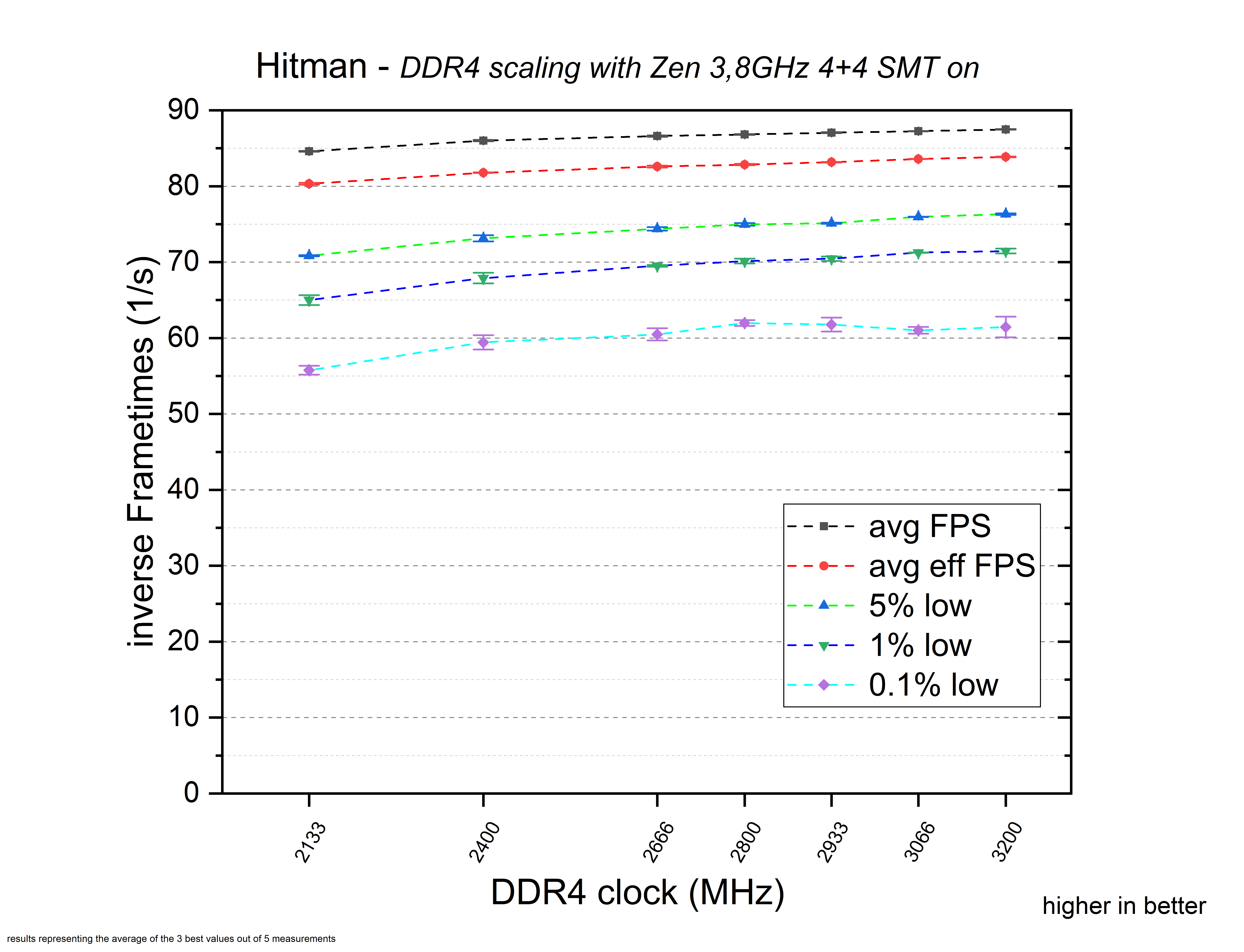

Aber schauen wir uns die Skalierung genauer an:

DDR4 zeigt nur geringe Verbesserungen wenn mit 8C16T getestet. Die X% low Werte profitieren etwas im Bereich von 2133 bis 2666, darüber nehmen die Gewinne ab.
Als einzelne Punkte habe ich noch die 2+2 zen Kerne ohne SMT eingeblendet. Diese gewinnen mehr Leistung als 4+4 mit SMT aber weniger als ich bei DDR3 beobachten konnte.

Das FPS Cap ist inzwischen nicht mehr aktiv!
GPU und CPU werden jetzt stärker ausgelastet. Die avg FPS mit dem Ryzen sind von 87,5 auf 119,3 gestiegen und auch die 1% low sind besser geworden. von 71,5 auf 87,6.
Die GPU ist jetzt oft ziemlich nah an 99% Auslastung.
Ich werde die Daten hier so stehen lassen und irgendwann eine neue Testserie starten.
Dann könnte ich mir vorstellen auf eine Szene in Marrakesh zu wechseln. Die große Menge an NPCs hält die Vega64 zuverlässiger von 97-99% fern.
Es werden jetzt ca 35-50+% meiner 16 Threads genutzt. Eventuell zeigt sich jetzt sogar ein Unterschied durch SMT.
Ich habe eine Szene in Marrakesh getestet, auch wenn ich mir noch nicht sicher bin ob diese final so sein wird.
Und hier habe ich DDR4 3200 gegen 2133MHz mit dem Ryzen getestet und es ergibt sich eine deutlich Ram Abhängigkeit.
Mit 2133 fallen die avg FPS von 105,9 +- 0,13 auf 83,64+-0,08 1/s.
Die 1% low von 73,32+-0,47 auf 57,12+-0.16.
Das sind 26,6% mehr FPS für 3200MHz ram und 28,4% mehr bei den 1%low.
Aua, Aua.
Fast 30% tut echt weh.
Das ist wahr. Oft sind die Unterschiede(andere Spiele) in Bereichen, wo man nichts davon merkt oder es vorher schon mies lief.
Hier habe ich beim Testen durchaus den Unterschied gespürt, weil mit 2133 ab und zu dei Frametimes in kritische Bereich absacken. Es ist natürlich auch eine extreme Szene, wo man sich durch Massen an NPCs schiebt;)
