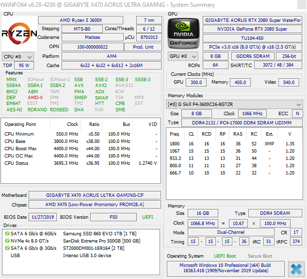

Seit wann hat die 2080 Super nur 4 GB Vram ... @Häschen thx
ansonsten Memory -> Ryzen und lahmer 2166 Mhz Ram oh je.
Wurde denn der Weg mit dem Geforce Expirience auch mal so abgegangen das man es installiert hat und dort mal alle optimierungen deaktiviert ?
4gb ist ein placeholder wenn die gpu unbekannt ist, da die hwinfo version uralt ist.
Häschen schrieb:
Verwendest du die älteste hwinfo64 version die du gefunden hast :confused_alt:
Das sind die Ergebnisse mit der aktuelsten Version von Hwinfo64
und jetzt mal einen screenshot wärend ein Spiel läuft ^^
und weiterhin solltest du das XMP / DOCP Profil mal laden ... denn der RAM kann auch 3600 Mhz ..
das deine graka nicht hochtaktet^^
war das ingame wirklich im spiel oder in einem menü wo es einen fps lock gibt?
mach doch mal screens mit dem afterburner der capframefx mit dem overlay
