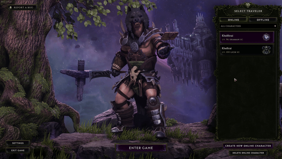

In verschiedenen Spielen treten Grafikartefakte / Grafikfehler auf (aufgefallen bisher bei 7 Days to die, Path of Exile und Last Epoch). Die Grafikfehler sind nicht immer die gleichen, z.B. bei 7 Days to die ein Lila-Stich in Bodentexturen (und noch andere Fehler). Für Last Epoch hab ich ein Beispiel angefügt, der gleiche Fehler tritt auch im Spiel direkt auf.

Erst mal vielen Dank für die Zahlreichen Antworten und Entschuldigung für den kaputten Link, habs jetzt direkt angehängt.
