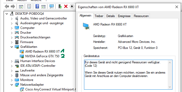

Okay hier die Ergebnisse des Gerätemangers und danke nochmal:
@gidra
@Hardy_1916
@frames p. joule
@gabbercopter
im Ereignisverlauf sind keine aktuellen Fehler (letzter vom 05.04.24) zu finden
Radeon Software lässt sich mit folgender Fehlermeldung nicht öffnen: The version of AMD Software you have launched is not comptible with your currently installed AMD graphics driver. Keine Ahnung ob das wichtig ist. Der Treiber ist vom 13.03.24 Radeon Software lief davor problemlos. Versuche jetzt mal DDU

OK, das sieht nach einem Treiberfehler aus, bitte die Radeon Software mit dem AMD Cleanup Utilitiy Tool deinstallieren
Das Problem "Code 12" ist weil er nun zwei Karten verbaut hat, Windows kommt wohl gerade nicht klar damit.
