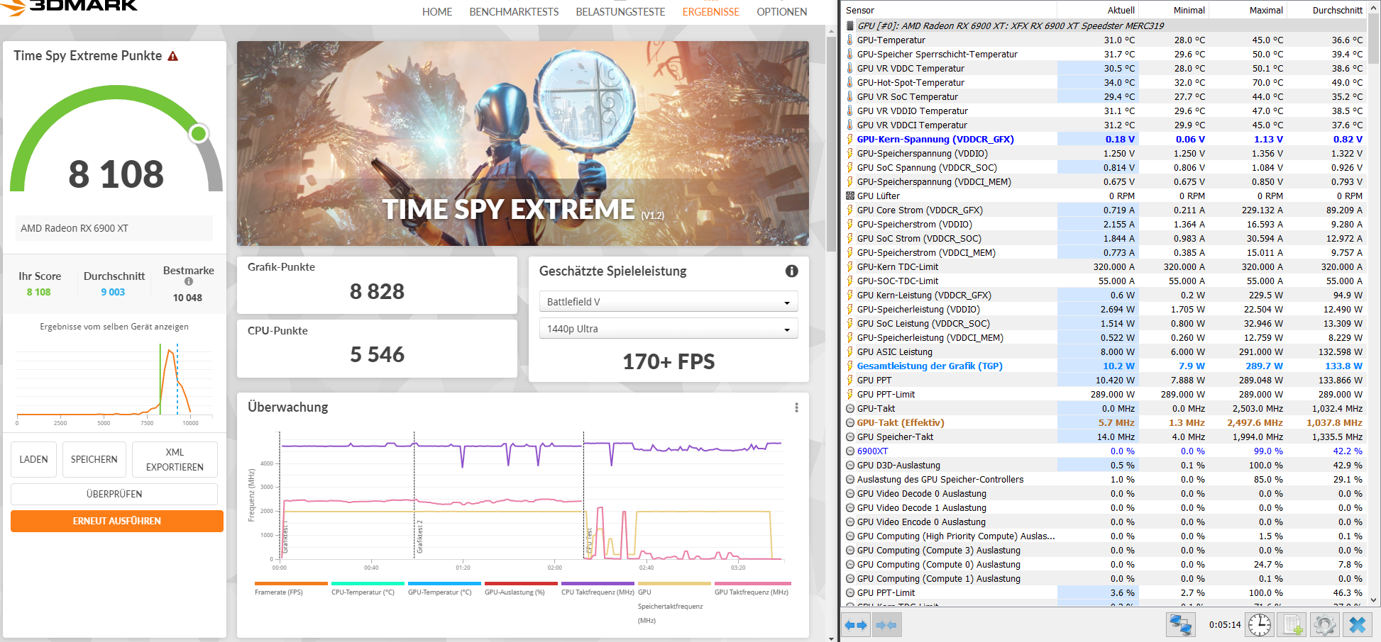

Schlechte Leistung der XFX RX 6900 XT Speedster MERC319

Der Score im TSE ist leider auch schon etwas zu schlecht.(entweder Hardwareproblem oder korrupte UL-Software)
Bleiben dann nur ingame-Benchmarks, um zu schauen, ob die Graka normal läuft.

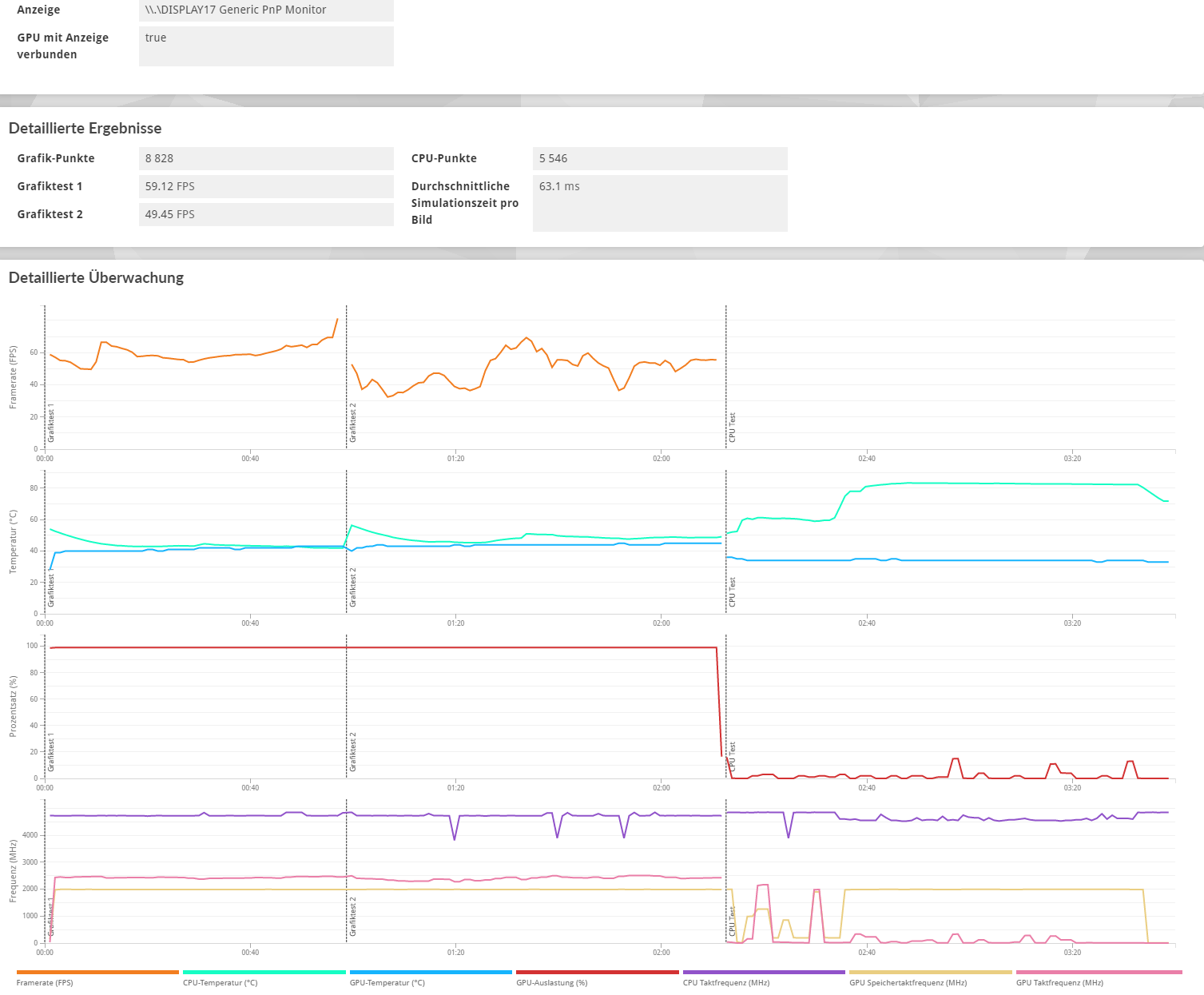

k.A. warum Deine CPU im TSE-GT2 jetzt 3x dippt (nachladen bremst ?)
Vllt. siehts ja bei Jemand anderem auch so aus, who knows.
Dass der Boost teils kurz wegfällt, habe ich bei meinem 5700x auch schon beobachtet, negative Auswirkungen auf die Performance konnte ich dabei nicht feststellen - teils war das auch in meinen besten Runs der Fall. Meist wird die Leistung ohne Boost einfach trotzdem reichen.
Bin mir auch nicht sicher, ob das nicht auch eine Darstellungssache ist, dass man es manchmal sieht, manchmal nicht - die ist schon sehr grob. Ich habe mal bei ein paar 3D Mark Runs mit CapFrameX einzeln die Grafikbenches mitgemessen, die maximale Threadlast dümpelt da so bei 20% bis 40% herum - nachvollziehbar, dass sie da manchmal nicht voll durchboostet.

  5. Das NT liefert nachweislich die notwendige Leistung. Das Bild mit 360 TGP. Dennoch habe ich auch ein altes, 600 W NT ausprobiert.
  6. Die Temperatur ist nicht die Ursache, liegt im grünen Bereich.
Somit muss es an der GK selbst liegen. Jedenfalls fällt mir kein anderer Grund für ein.
