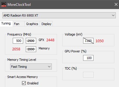

Wenn Dir langweilig ist, probier halt mal MPT mit dem 255W-Setting aus Post#50.
Ich habs mal für Dich im MPT eingetippt, als zip im Anhang, brauchste nur noch bei (0) 6900xt loaden+writeSPPT
und dann den PC neu starten, sowie im Treiberpaneel oder im MCT :
Könnte höchstens sein, das meine MPT-Version noch zu alt ist.
Dann musste leider selber eintippen.
(k.A. ob ältere *.mpt files da untereinander kompatibel sind)

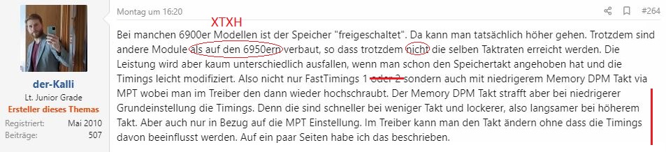

Weil letztens die Frage nach DPM-Takt kam:
Mal übertragen auf das 255W-Setting mit <eff. 2060MHz Vramtakt:
falls man Muße hat, mal den DPM3 = 1033MHz probieren
Da hat man dann im Treiberpaneel automatisch 2066MHz stehen, = eff. 2066-12= 2054MHz, was noch
unter der 2060MHz-Timinggrenze ist.
(im Anhang2 als zip)

War 255W jetzt auch mit 50mV Offset? (MPT 1100mV und MCT 1050mV)

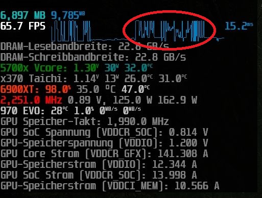

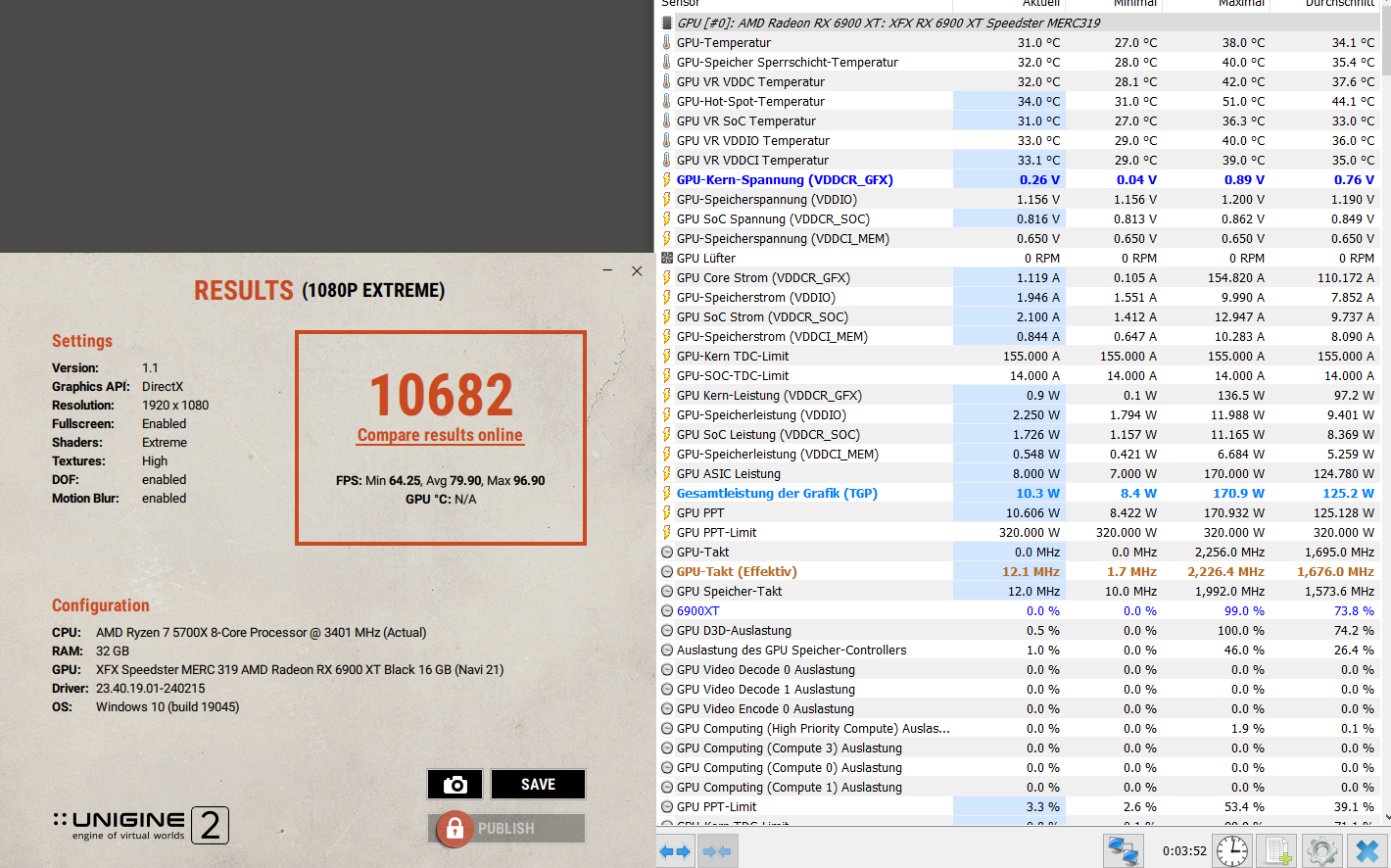

Bis wohin sich die EDC bewegt, kannst doch im hwinfo sehen. Deine eingestellten EDC Werte von 240/30 wurden doch nicht mal annähernd erreicht, daher kannst du die gleich so belassen wie sie waren 320/55. Ich grenze die ein, weil ich die Werte inzwischen kenne und PL nicht begrenze. 150 W werde ich nicht nutzen. Sinnlos, meiner Meinung nach. 170 bis 190 W, finde ich am sinnvollsten.
Die Einstellungen in den Treibern sind Standard, also nicht benutzerdefiniert. MCT habe ich nicht genutzt. Der Takt ist wohl fest an die Spannung gebunden. Ich habe da so meine Zweifel, ob durch die Erhöhung des Taktes über die Automatik hinaus, auch tatsächlich bei der Leistung ankommt.
Beachte die EDC Werte knapp 155 und 13 A, die auch tatsächlich erreicht worden sind.
Interessant auch, wie die EDC Werte im Spiel selbst sind.

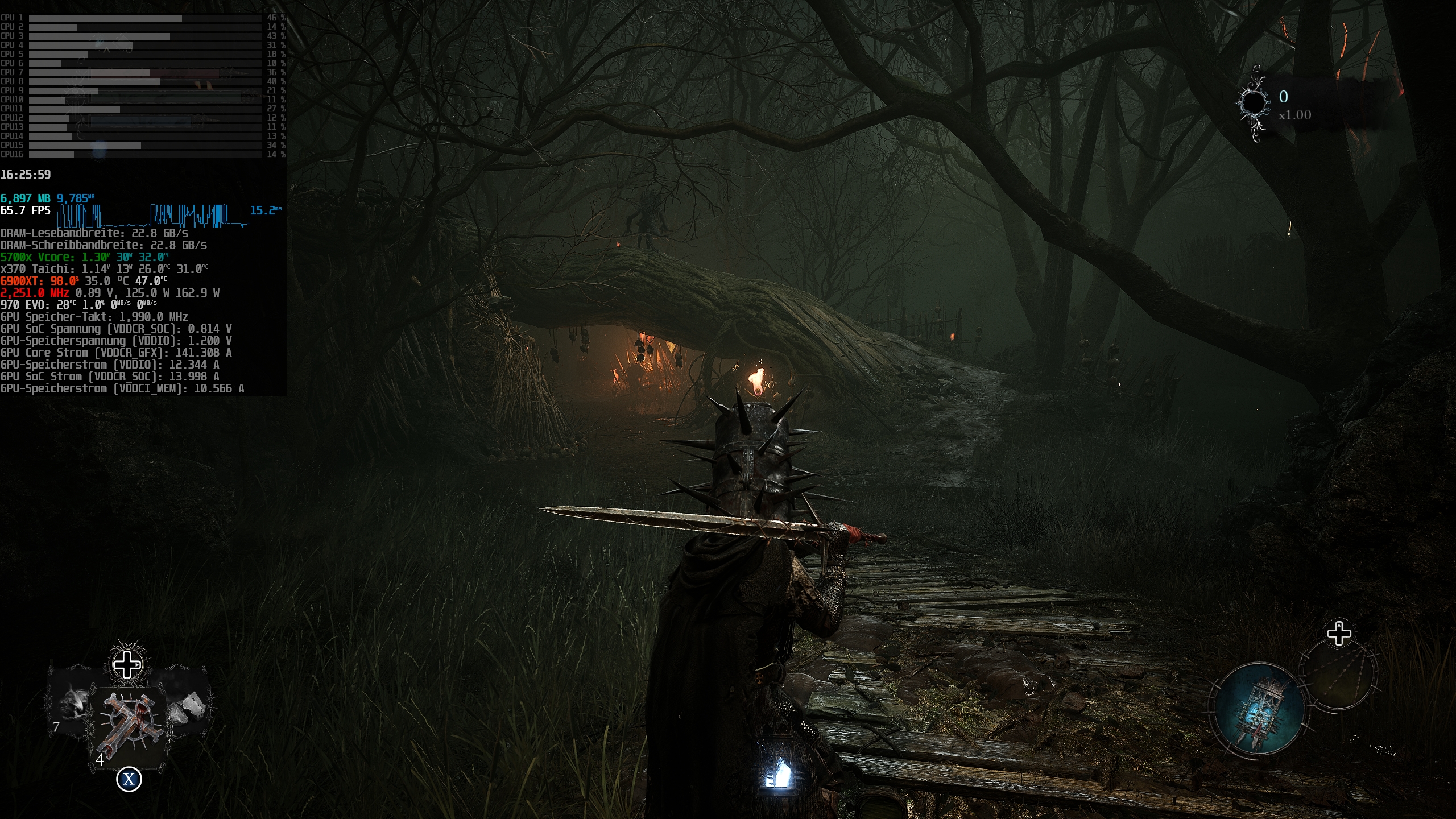

Lords of the Fallen. Der Soc ist plötzlich am Anschlag bei 14 A, aber die GPU bei nur 141 trotz Vollauslastung.
Hier habe ich GFX EDC auf 230 A erhöht und die Spannung auf Maximum, wodurch die TGP auf 293 hochging. Doch das Resultat gleicht quasi mit deinem Profil.
Hatte ich auch schon, einen Unterschied habe ich keines bemerkt.GerryB schrieb:Dummerweise bin ich momentan auf nem nicht validen UWP-Treiber.(daher ohne link zum Result)

Mich würde ja eigentlich Zuerst interessieren, wie es@255W mit Offset läuft.
MPT 1100mV Treiber 1050mV

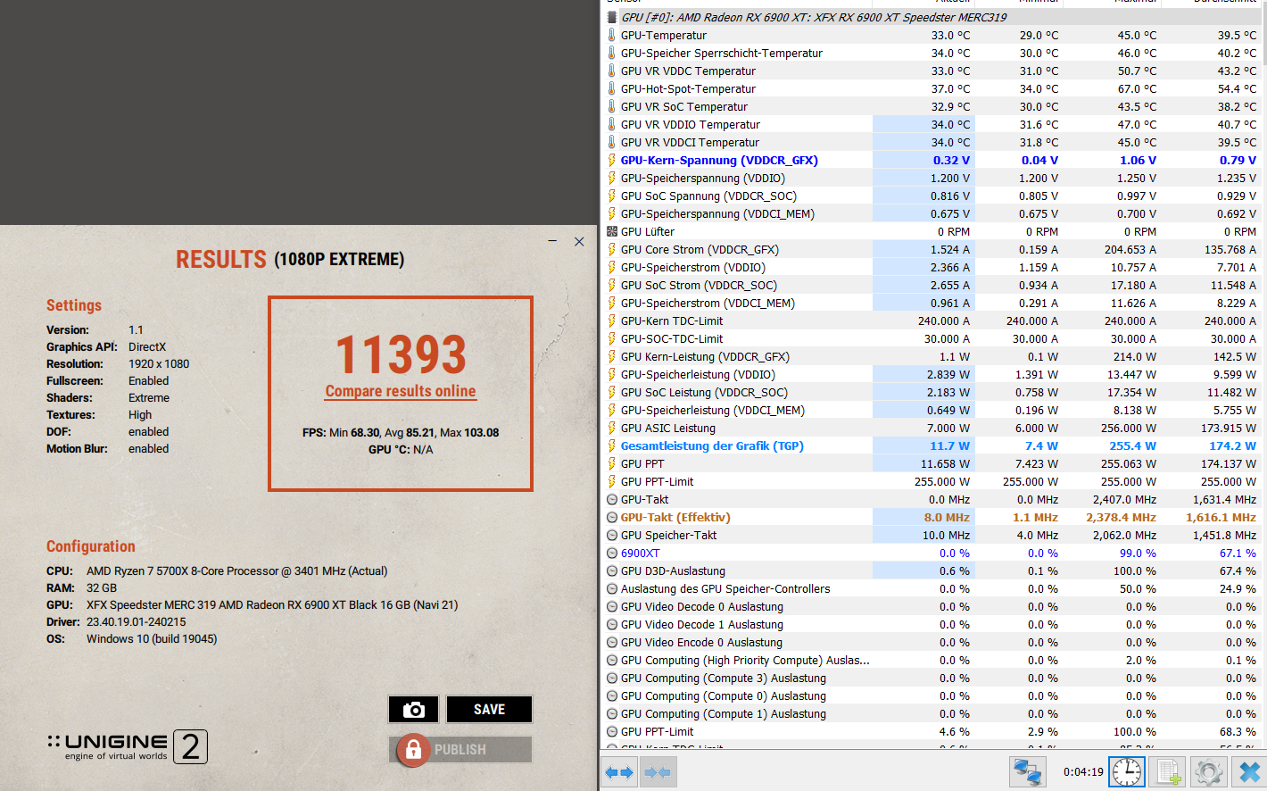

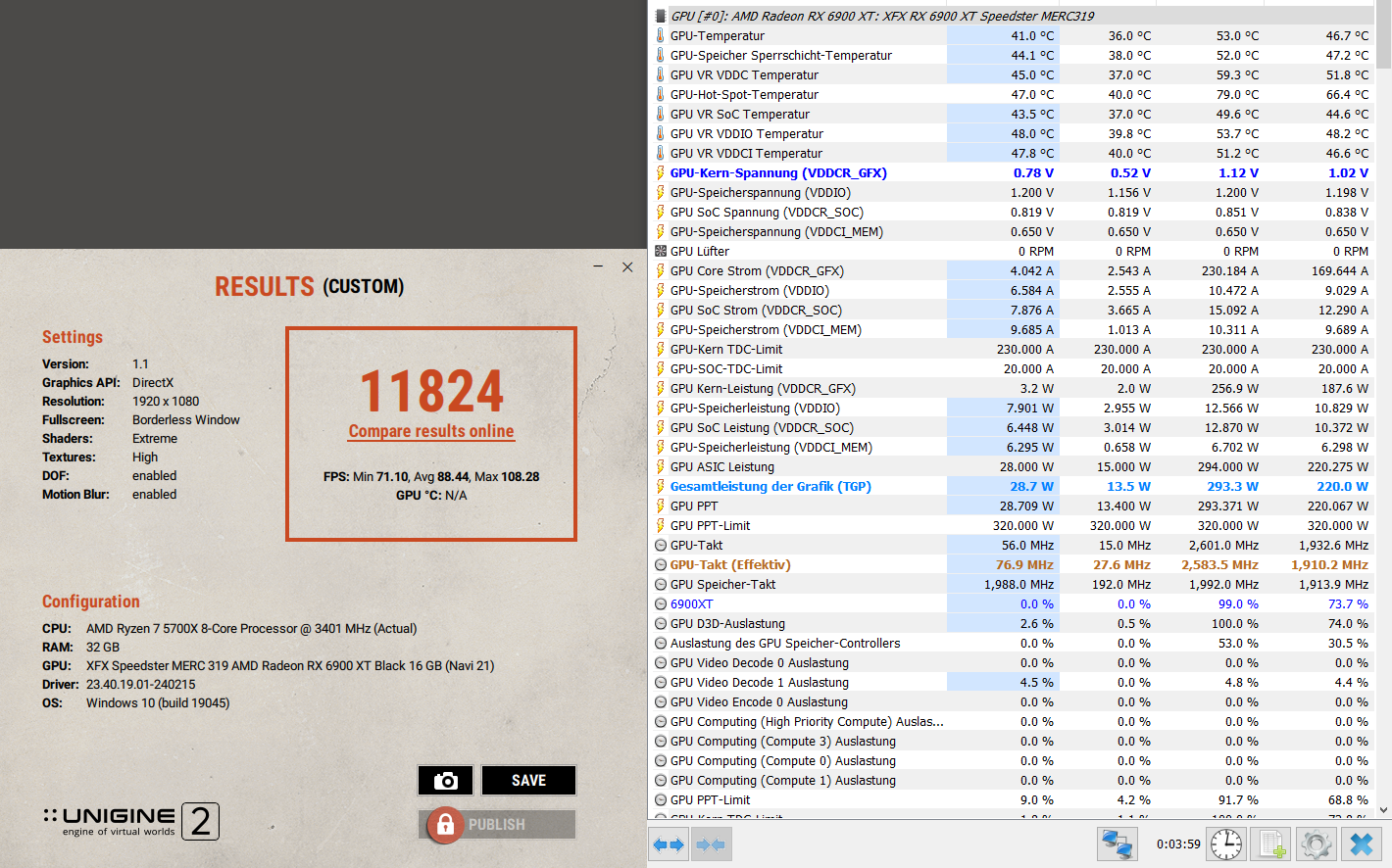

Lass doch bitte endlich mal den TS mit 255W und Offset laufen.
(möglichst als validen Run mit link)
btw.
Sup ist anscheinend etwas special, hängt u.U. total von den ROP´s ab.(deferred Lighting)
Bei mir ist sowohl GPU-Takt als auch Verbrauch sehr schwankend.
(siehe Anhang1)
Ob dann mit etwas mehr GPU-Takt die ROP´s auch höher takten und dadurch der Score ein mue steigt?
(siehe Anhang2)
ne 6900 hat auf jeden Fall schonmal deutlich mehr ROP´s als die 6800nonXT
da hab ich eeh keine Chance auf nen hohen Score zu kommen
beim Ref.-Launchreview@stock mit 205W tgp waren es zwar 300 Points mehr, aber lohnt sich nicht
(siehe Anhang3)
im sup 4k optimized ist übrigens der Stromverbrauch beim SOC höher als im 1080p Extreme
(zumindestens bei mir, siehe Anhang4)
Damit ist Superpostion für mich als uninteressant abgehakt.
(bitte keine weiteren Diskussionen zu dem alten Zeug)
