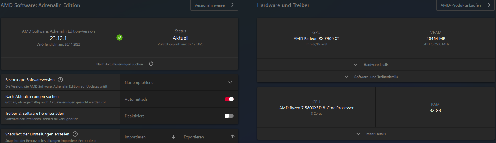

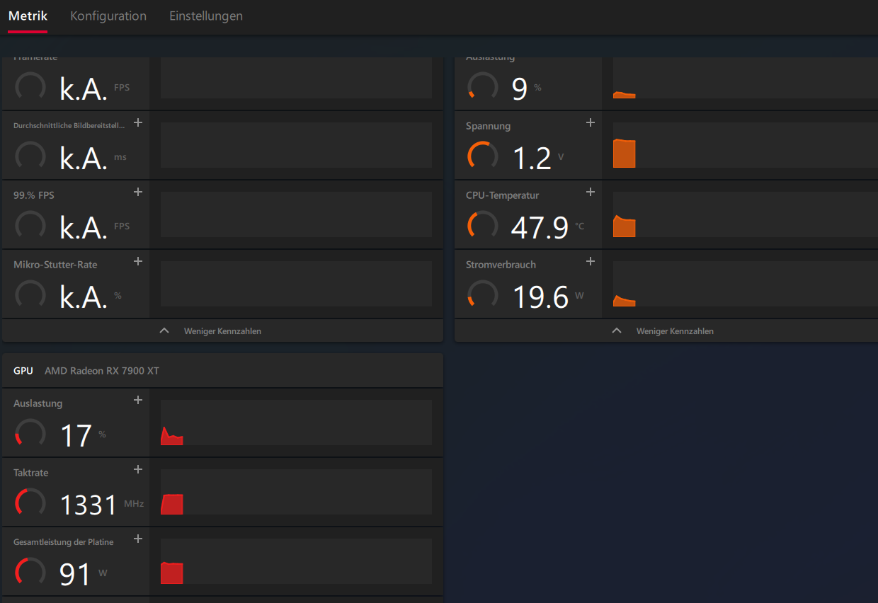

Trotz des neuen Treibers, Version 23.12.1, ist der Idle-Verbrauch meiner RX 7900XT noch immer bei fast 100W (wie eigentlich seit Release der GPU; eine Besserung des Idle-Verbrauchs hat sich nicht eingestellt).
Kann das an den Monitoren/Auflösungen liegen?

mal beide monitore auf 60hz gestellt / einen ausgeschaltet und einen auf 60hz gestellt?
Reaktionen: GTrash81
Estenay schrieb:
Freesync ist bei beiden Monitoren nicht aktiv.
Dann normal. Selbst mit einem Monitor geht bei mir dann der Speichertakt nach oben.
Was läuft so im Hintergrund. Bei mir verursacht derzeit Steam, selbst wenn es ins Tray minimiert ist, teils GPU-Auslastung, die halt dafür sorgt, dass der Speichertakt ständig hochgeht...

Einen ausgeschaltet, jedoch nicht auf 60Hz gestellt.

Im Hintergrund läuft:
  • Steam
  • Browser
  • GOG Galaxy
Das soll für 100W Leistungsaufnahme sorgen?
Hmmm ... werde ich mal testen.

WIeso hast du denn Freesync ausgeschaltet? Daher wird vermutlich der hohe Verbrauch kommen.
Der Treiber hat bei mir echt nochmal Besserung gebracht. Im Idle, zum Beispiel auch beim Lesen des Beitrags hier, hab ich so 9 bis 10 Watt verbrauch. Bei einem normalen FullHD Video im Vollbild gehts auf so 30 bis 35W hoch. Beim schreiben dieser Antwort bin ich bei 17W aktuell.
Habe eine 7900XT, einen Ryzen 5700X, ein X370 Board und als Monitore einen 144hz UWQHD Monitor von Dell mit Freesync und irgendeinen alten 60hz FullHD Monitor.
Gerade auch mit eingeschaltetem Freesync getestet. Da ändert sich leider am Verbrauch gar nichts.
und nur ein monitor@60?

@Estenay leider sind die Radeon RX 7000er dafür bekannt in Multi Monitor Betrieb sehr viel zu verbrauchen.
Dass sie etwas mehr verbrauchen, ist mir durchaus bewusst und wusste ich auch schon, als ich die mir im Januar gekauft habe.
Ich wunderte mich nur, da ich zum Release des neuen Treibers gelesen habe, dass die Karten sehr gute Fortschritte im Verbrauch im Idle gemacht haben und ich das nicht beobachte.
