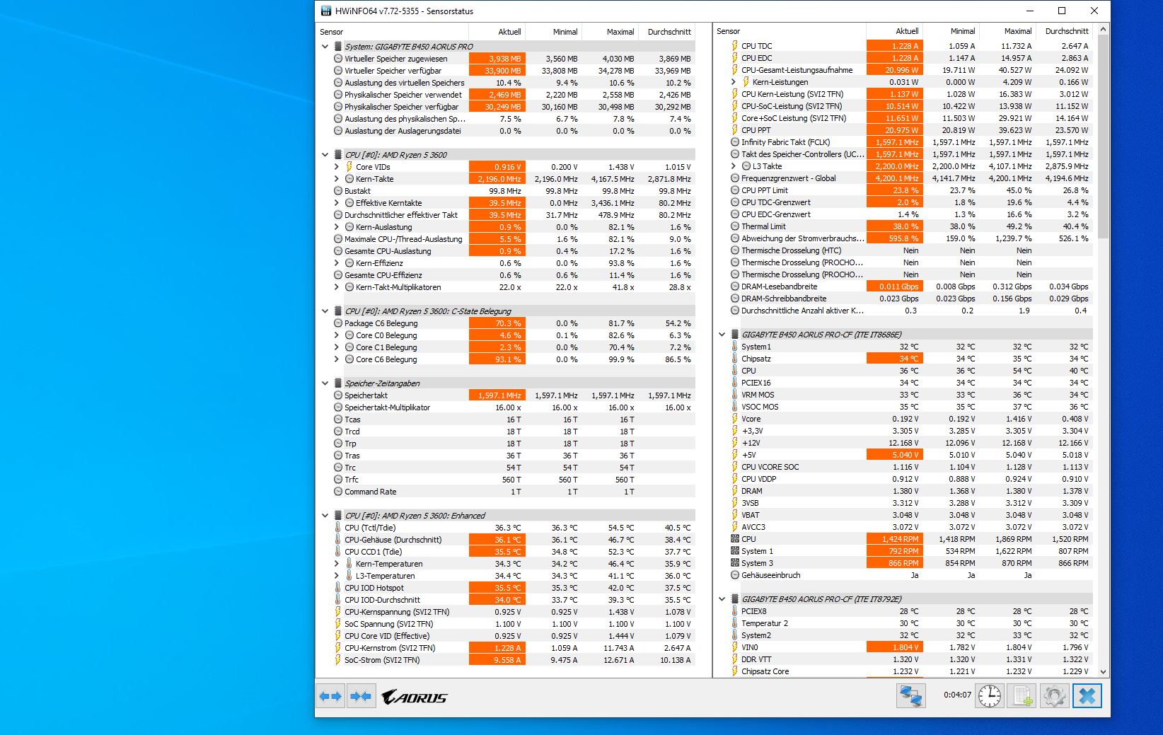

Die Leistungsaufnahme geht einfach egal, was ich mache oder einstelle nicht unter 30 Watt, mit HWInfo gemessen, und mit Core Temt 28 Watt, das ist immer noch ziemlich viel.

Das habe ich, seit über 10min laufen lassen, ohne irgendetwas im Hintergrund laufen zu lassen außer HWInfo im Senioren Status laufen lassen, meine CPU will nicht unter 30 Watt Verbrauch kommen.
Das dein 8 Kerner nur ca. 19 Watt verbraucht und mein 6 Kerner 30, ist schon heftig nur für die CPU, die nichts tut.
In diesem Fall muss wohl mein 3600er schuld sein, er verbraucht viel zu viel.

In den HWinfo Daten ist eine enorme Differenz zwischen CPU+SOC-Verbrauch und PPT von teils über 20W. Das ist nicht normal bzw die Messung/Schätzung ist fehlerhaft. Normal wären da eher 10-12W im Niedriglastbereich.
StarTrokus schrieb:
@Stancys25
Ich befürchte leider, dass der hohe Leerlaufverbrauch bei deinem System dem veralteten F40-BIOS zuzuschreiben ist. Die dort enthaltene AGESA und SMU-Firmwares waren da noch in der Reifungskammer. Ich kann mich noch an die Anfangszeit von Ryzen 3000 erinnern. Die CPU-Temperaturen waren mit den ersten BIOS-Versionen relativ hoch, da diese selbst bei kleinsten Lasten (unnötigerweise) extrem schnell hochtakteten. Dadurch könnte auch der hohe Leerlaufverbrauch bei deinem System resultieren. Hier wurde mit aktuellen Bios-Versionen sehr viel Feinschliff durchgeführt.
Das neuste BIOS habe ich noch nicht darüber gebügelt, ich warte noch, halte das offen für mich, jedoch dachte ich mir vorerst die F41 Version zu probieren ob diese ein wenig Abhilfe verschafft, tatsächlich ich hab bis zu 10 Watt im Idle weniger Verbrauch jetzt. Nämlich "20 Watt" Verbrauch, manchmal auch weniger "18 Watt".
