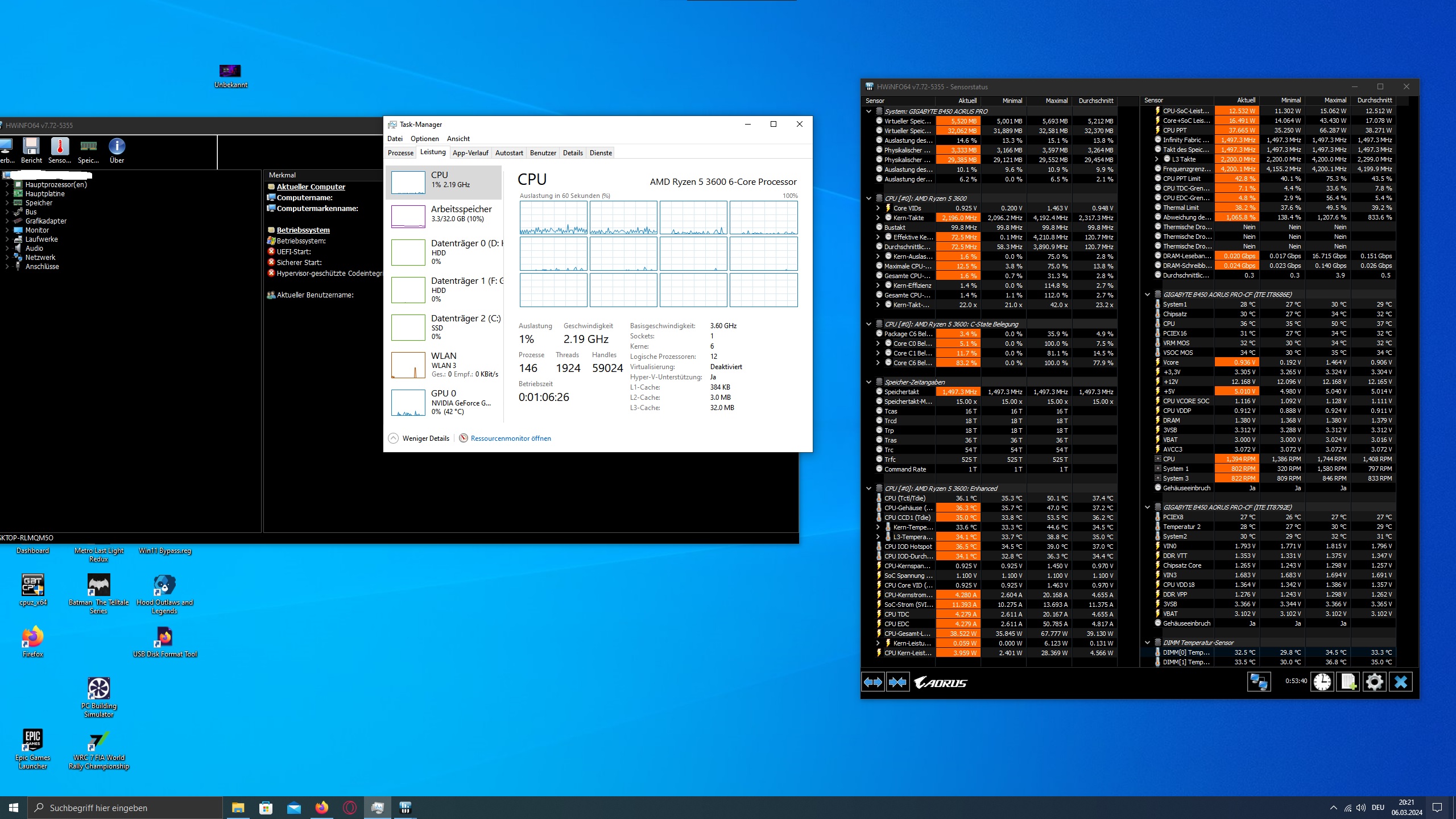

Ich komme mit meinem System auf ca. 40-43 Watt auf dem Desktop im Idle. Und ich habe neben der HW, die in der Sig sichtbar ist z.B. noch 7 140er Lüfter verbaut.
Beim TE ist aber dennoch irgendwas faul. Da erzeugt irgendetwas eine Last und/oder irgendwelche Einstellungen verhindern das runtertakten und niedrige Spannungen.
Normal ist das nicht bis zu 40 Watt im Idle zu Verbrauchen, für einen 3600.

Ich werde in gegebenenfalls noch an der Steckdose messen, mal schauen was dabei herauskommt, wie bereits erwähnt, wurden die Festplatten alle, außer die NVME, bei der ist das Betriebssystem drauf, trotzdem bekam ich 34 bis 38 Watt Verbrauch bei HWInfo angezeigt.

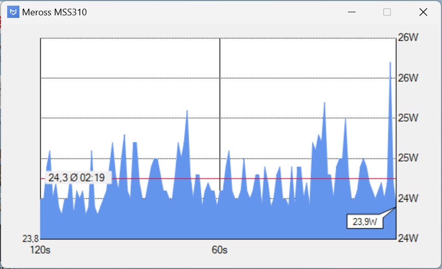

Ich habe die Optionen, die du genannt hast gefunden, anhand durch die Webseite von Kitguru, und so eingestellt wie du empfohlen hast, die Optionen wahren vorher auf Auto nach default umstellung, ich habe diese auf Enable gestellt.
Ergebnis:
Leider wurde dadurch der Stromverbrauch nicht wirklich gesenkt, wieso auch immer, jedoch durch das Aktualisieren des Chipsatztreibers wurden plötzlich die Soc werte von 1.1 V auf 1.025 V gesetzt.
An der Steckdose gemessen bringt der Ryzen Balaced Energiesparplan nicht viel, den dadurch das der 3600 keine iGpu hat, kann ich die Grafikkarte nicht heraus bauen um so abzuschätzen wie viel Stromverbrauch ungefähr die CPU verbraucht.
Mit dem Ryzen Balaced Plan messe ich das System im Idle zustand 84 bis 86 Watt Verbraucht, sehr komisch soviel, mit der Option Energiesparmodus nur 64 bis 66 Watt Verbrauch im Idle, der Prozessor in diesem Zustand tummelt auf 2.18 GHz, während beim Ryzen Balanced Plan frei dreht, laut HWInfo Verbraucht die CPU min 30 Watt bis 40 Watt im Idle, und mit CoreTemp gemessen am niedrigsten 28 Watt Verbrauch im Idle
An der Steckdose zu messen war noch erschreckender als aus einem Programm, die Werte auszulesen, ich hätte nicht gedacht, das es doch so viel sein würde.

Mach doch bitte mal ein Bild vom Autostart im Taskmanager. (aber bitte nicht mit dem Handy, die Bilder sind ein Graus und tuen den Augen weh)
Ps: Stell mal in HWinfo den Afragezeitraum 2000ms. So wird die CPU nicht so sehr getriggert und geht dann niedriger.

Im Autostar war eh alles bis auf den Windows Security notifications aktiviert der Rest deaktiviert, somit können diese nicht schuld sein, da diese im Hintergrund nicht laufen.
Im HWInfo war tatsächlich schon von selbst auf 2000ms eingestellt, ohne dass ich etwas ändern musste.
