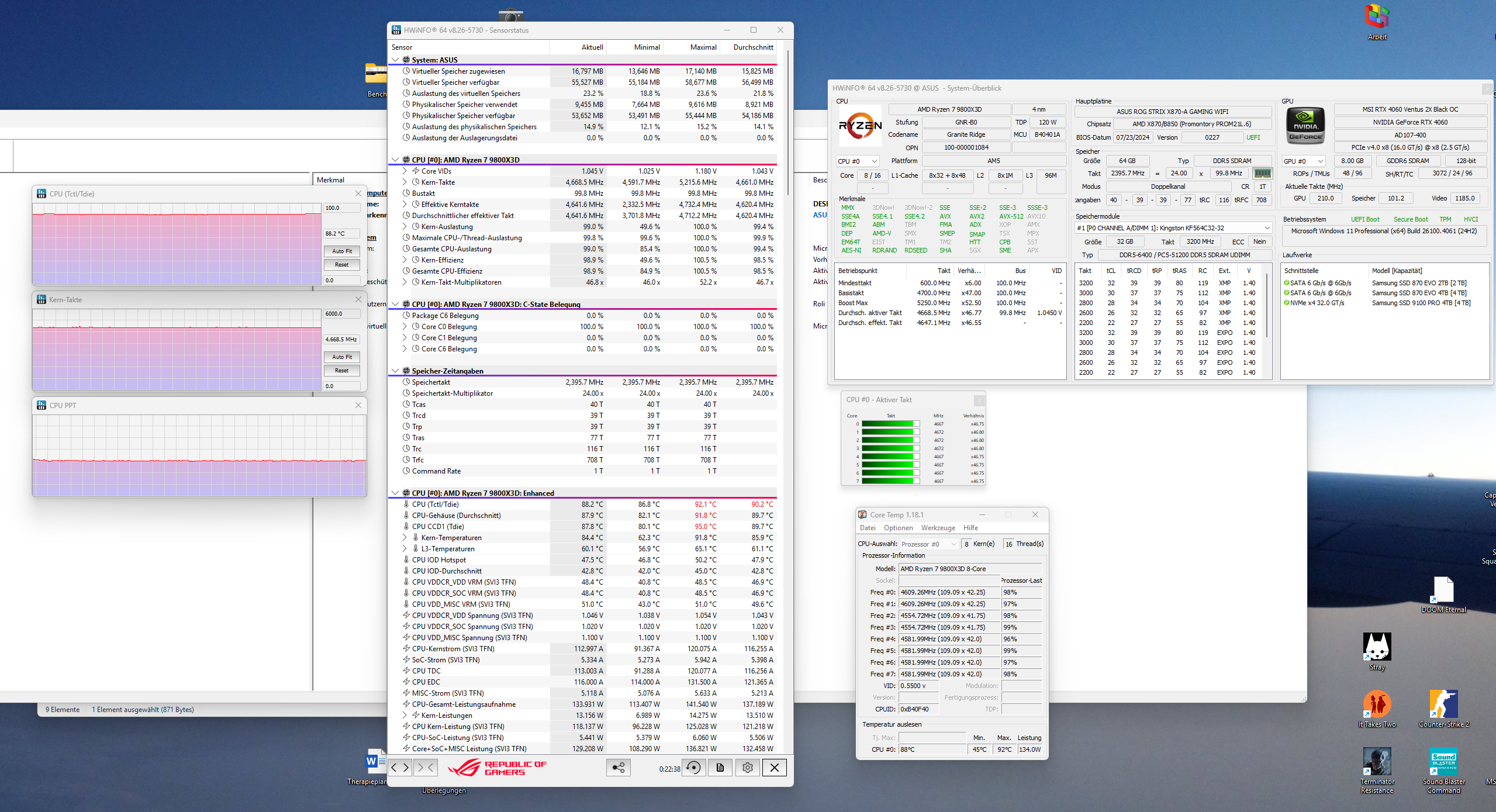

Ich hab jetzt HWInfo drauf und versuchs nochmal
Edit nach 2 Min Prime:
Reaktionen: ThirdLife und Nixdorf
Deine Temperaturen sind zwar unbedenklich, aber für einen Kühler dieser Klasse doch etwas zu hoch - selbst wenn man eine Streuung der CPU-Güte mit berücksichtigt.

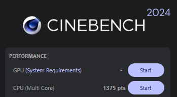

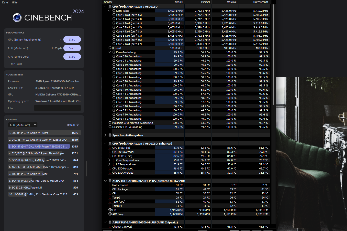

Im Prime 2024 Multicore habe ich jetzt 78 Grad und erreicht am Ende 1272 Punkte
Was meinst Du mit Prime 2024 Multicore? meinst Du Cinebench 2024 multicore?
ich lande dort bei 1375
nach 10 min habe uch da max 85° gehabt

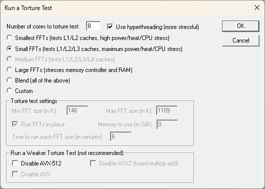

Bei Prime 95 hatte ich die Einstellung von hier
Dort habe ich nach 1 Minute 90 Grad und nach 10 95 Grad
ich etwas darunter (1272) und ca 78 Grad. Ich hab heute noch ein paar Meetings, dann zerlege ich das Ding und nehme etwas WLP weg oder ersetze sie komplett, hoffe das hilft dann

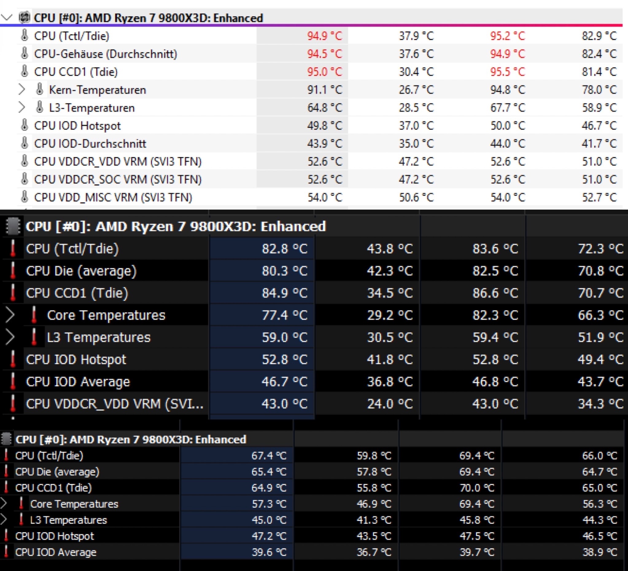

Micha_Regelt schrieb:
Durchgehend max Takt (also round about 5,2ghz) bei maximal 70°C.
Das ist aber höchstwahrscheinlich nicht die Temperatur, welche HWiNFO als CPU CCD1 (Tdie) ausgibt.
Für mich sieht das eher danach aus, was Asus Boards als CPU-Temperatur Reporten (siehe auch mein Beitrag (#21).
Asus:
CCD1:
Es ist sehr wichtig, immer die gleichen Sensoren zu vergleichen.

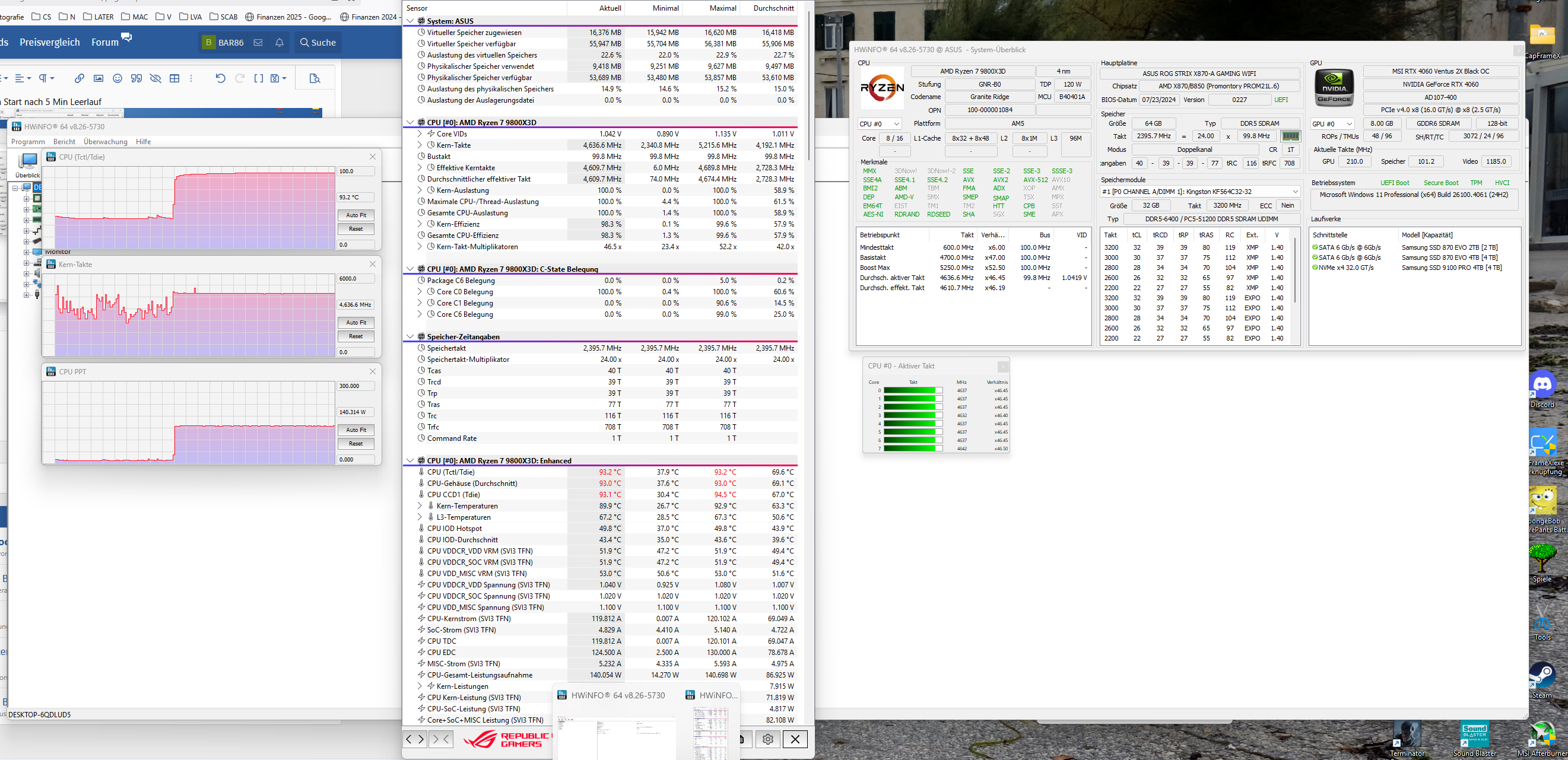

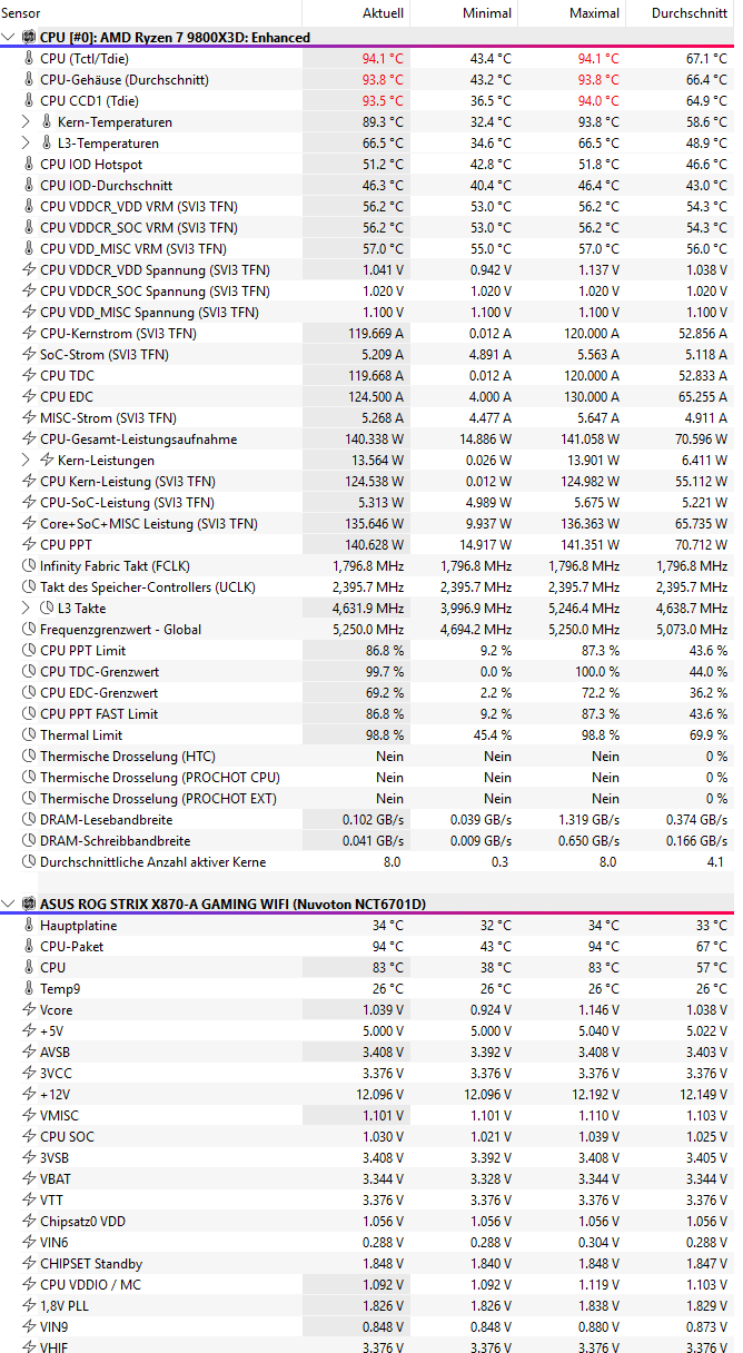

So, endlich Platz für eine umfassende Analyse...
BAR86 schrieb:
Nach 10 Minuten Prime erreicht die CPU 95 Grad, ist das nicht ein wenig zu viel?
Pauschal erst einmal nein, weil der 9800X3D bis 95°C spezifiziert ist und dann abregelt. Ob es ein Problem gibt, lässt sich mit den vorhandenen Angaben nicht ermitteln. Das Setzen einer niedrigeren Maximaltemperatur ist keine Lösung, sondern erst mal nur Symptombehandlung.
Leider fehlen auch im HWiNFO-Screenshot die erzielten Takte.
BAR86 schrieb:
Ich hatte beim vorien PC (i7 920) auch nach stundenlangen Prime Sessions nur 65 Grad
Der 9800X3D belastet das Core-Chiplet unter Volllast mit etwa den gleichen 130W wie der i7-920, der Rest landet im IOD und ist für die 95°C-Meldung vernachlässigbar. Das sieht man bei @Creeping.Death hier ganz gut, mit 125W für die Kerne und 156W insgesamt.
Der alte i7 ist in 45nm-Technik gefertigt und erzeugt seine Abwärme auf der 3,7-fachen Fläche. Wegen der hohen Energiedichte sind moderne CPUs fast immer thermisch limitiert. Die Hotspots sind derart klein, dass die Firmware der CPU mit dem Anpassen der Takte und nicht der Kühler entscheidet, wie warm es letztendlich wird. Neuere Intel-CPUs sind unlimitiert auch gerne ganz schnell auf 100°C, trotz starker Kühler.
Wichtig für eine hilfreiche Aussage ist daher, neben der Temperatur auch immer den dauerhaft anliegenden Takt und die insgesamt abzuführende Verlustleistung (Package Power in W) anzugeben.
BAR86 schrieb:
ok... ich habs jetzt trotdzem mal probiert, dann bleibt er bei 80 Grad
BAR86 schrieb:
Coretemp zeigt hier übrigens blödsinn an währenddessen
Das muss nicht mal unbedingt falsch sein. Die 500 Mhz könnten gemeldete Minimalwerte sein, welche sich durch Clock Stretching ergeben. Die 92W sind ein Indiz auf zu niedrigen Takt wegen instabilen Undervoltings, die dabei immer noch erreichten 77°C ein Anzeichen für ein dabei unzureichendes Kühlsystem. Das Undervolting kann durchaus dazu führen, dass die Firmware eine eigentlich entstehende Instabilität mit Wartezyklen verhindert wird. Ich empfehle, diese Anpassungen erstmal zurück zu nehmen.
Vermutung: Das sieht erstmal tatsächlich nach einem Montagsmodell aus, oder die Kühlung ist nicht korrekt montiert. Bitte beim Tausch der Paste auch nochmal prüfen, dass da wirklich keine Schutzfolie mehr am Kühlerboden klebt, und dass der Lüfter auch vernünftige Drehzahlen bei Last erreicht.
To Do: Bitte poste einen HWiNFO-Screenshot mit allen Sensoren (ggf. "<-->" unten links für mehr Spalten nutzen), lass das System vorher einige Minuten unbelastet und beginne mit der Messung eine Minute vor Start des Stresstests, damit man auch brauchbare Minimalwerte sieht. Auch Kurven (Doppelklick auf die Zeile) für Tdie, Kern-Takte und CPU PPT wären nicht verkehrt.
Reaktionen: BAR86
Asus:
CCD1:
Die sind bei mir identisch... Zumindest unter Last... Im Idle ist CCD1 bei mir niedriger. Warum auch immer. Trotzdem sind 80°C zu hoch...
Reaktionen: xXDariusXx und Micha_Regelt

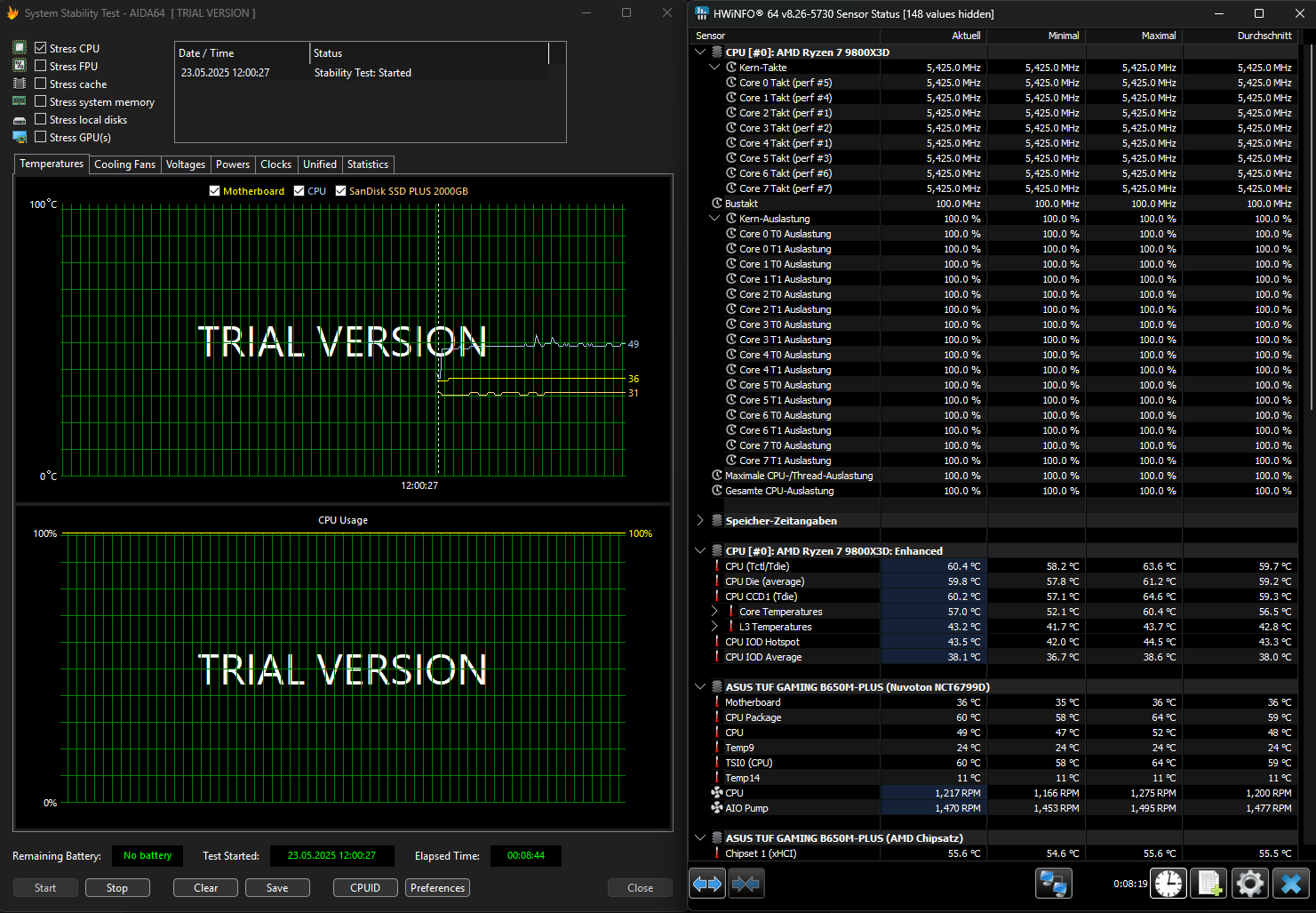

Hilft das? Aktueller Screenshot, diesmal mit deutlich weggewischter WLP.
Allerdings bin ich mir nicht sicher, dass vorher zu viel drauf war

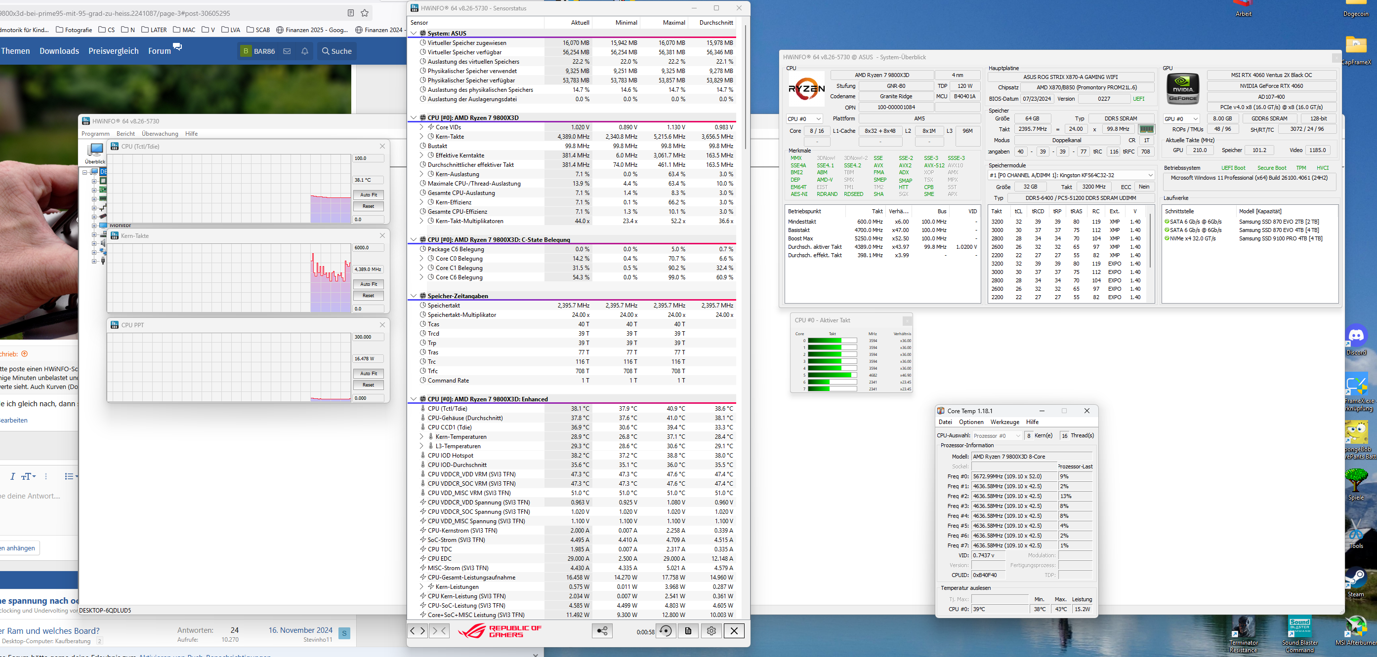

ok, hilft das, nach 5 Minuten läuft es jetzt so:

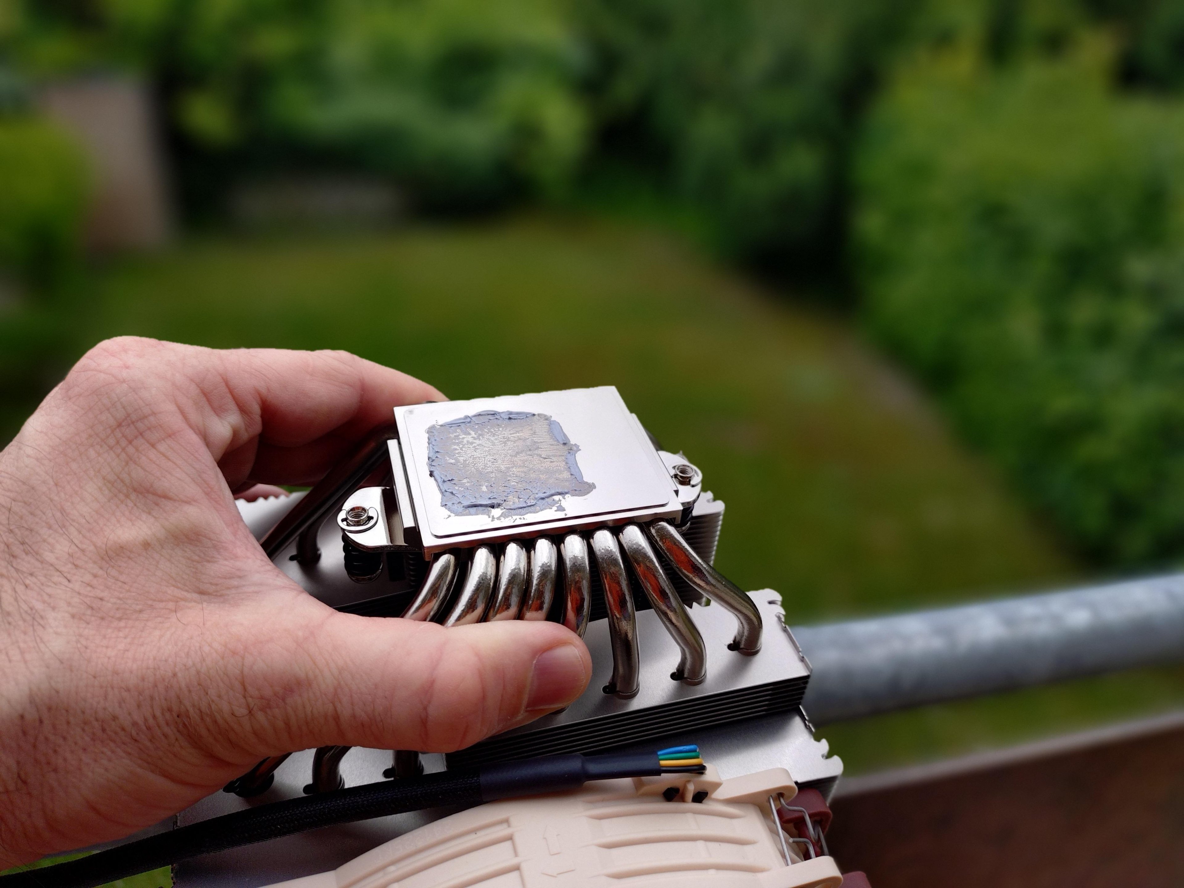

Jetzt bei der Demontage habe ich bemerkt es gibt keine möglichkeit ihn noch mehr anzuziehen und wenn ich mir die "Spuren" der WLP ansehe war überall gleichmäßig druck.
Es ist - denke ich - nicht zu viel. Auf dem Kühler waren Rückstände, auf der CPU selbst war die Schicht so dünn, dass man den Schriftzug darunter schon wieder sehen konnte.
Die Drehzahlen sollten passen und es war kein Plastik dran. Was hier noch auf dem Kühler drauf ist, ist eine zusätzliche Platte, die überschüssige WLP wurde "erfolgreich" zur Seite gedrückt

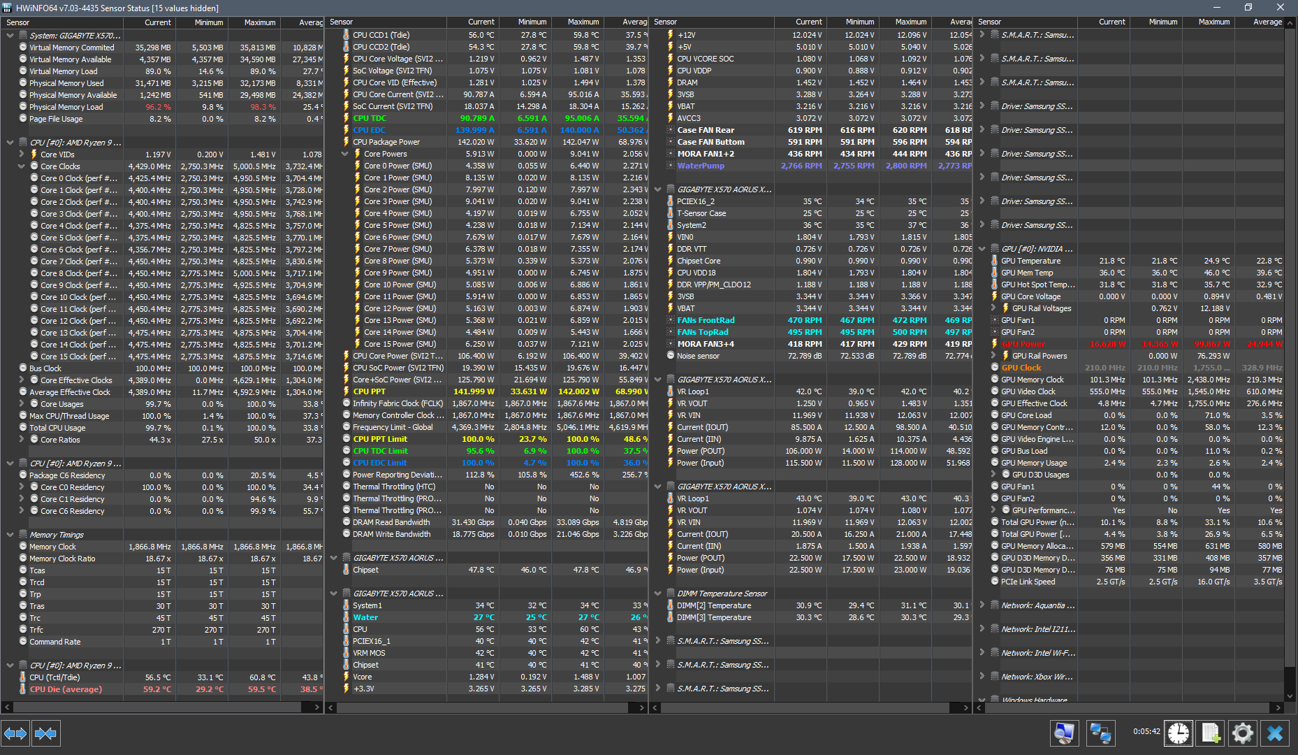

ok das hole ich gleich nach, dann starte ich den Test mal von vorne
Also dein Kühler schafft bis zum Temperaturlimit ~138W auf ner 1 CCD-CPU abzuführen. Hier gabs schon jemand, der 153W bei 83°C mit derselben CPU abführen konnte.
Edit: Durchaus möglich, dass der Kühler auch gar nicht das Problem ist, sondern vlt. ein schlecht sitzender Heatspreader.
Reaktionen: BAR86

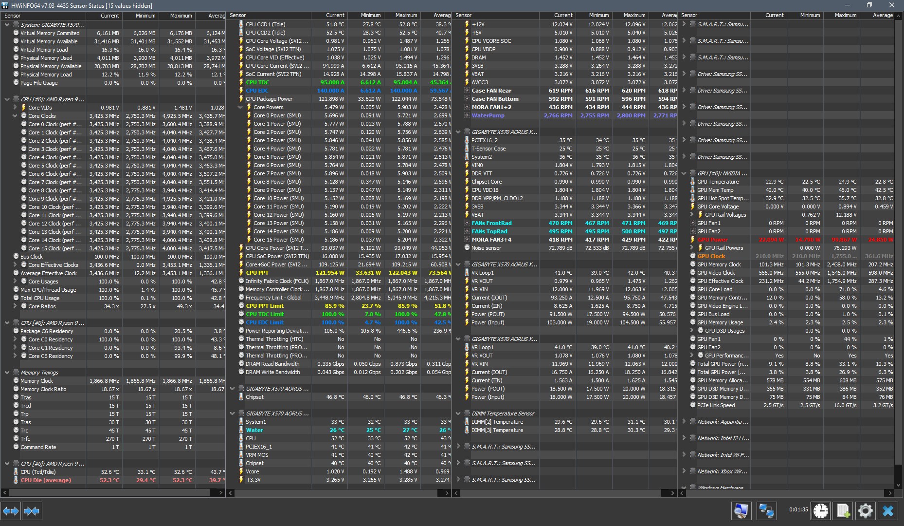

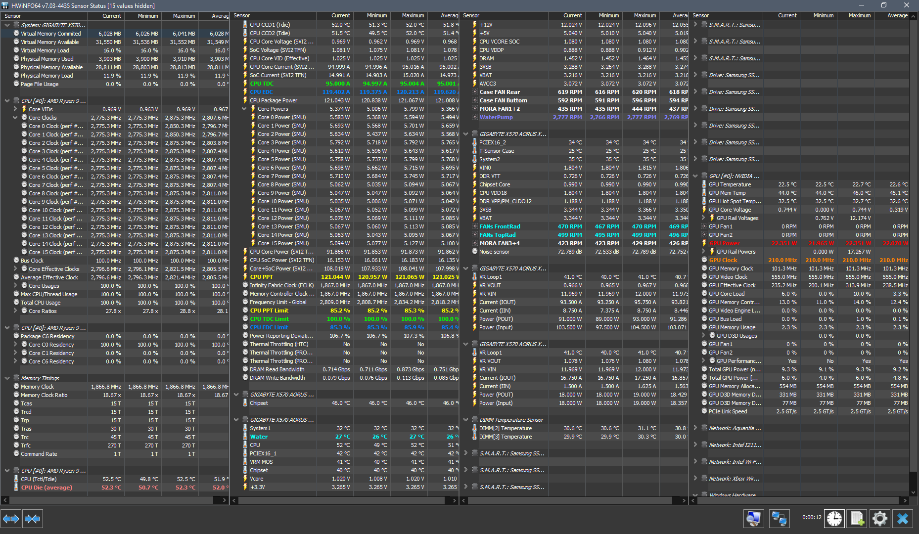

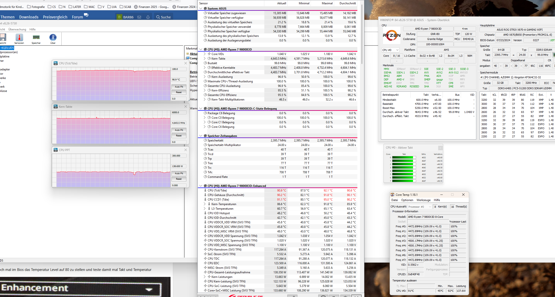

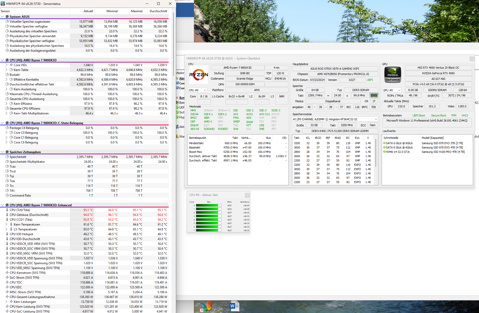

Sodala, das wär jetzt vor dem Start nach 5 Min Leerlauf bzw. vor dem Start
und das 2. Bild ist nach dem Start
Nach nun knapp 10 Min:
:/ das würde heißen ich müsste die CPU tauschen?

wenn die CPU läuft, muss man sie nicht zwangsläufig tauschen
die Unterschiede sind jedenfalls krass
und bei „recht schnell im Temperatur Limit“ drosselt die halt die Leistung. mir wäre damit nicht wohl und man bekommt auch nicht die Leistung, für die man bezahlt hat
Probier doch mal im Bios das Temperatur Level auf 80 zu stellen und teste damit mal Takt und Temperatur

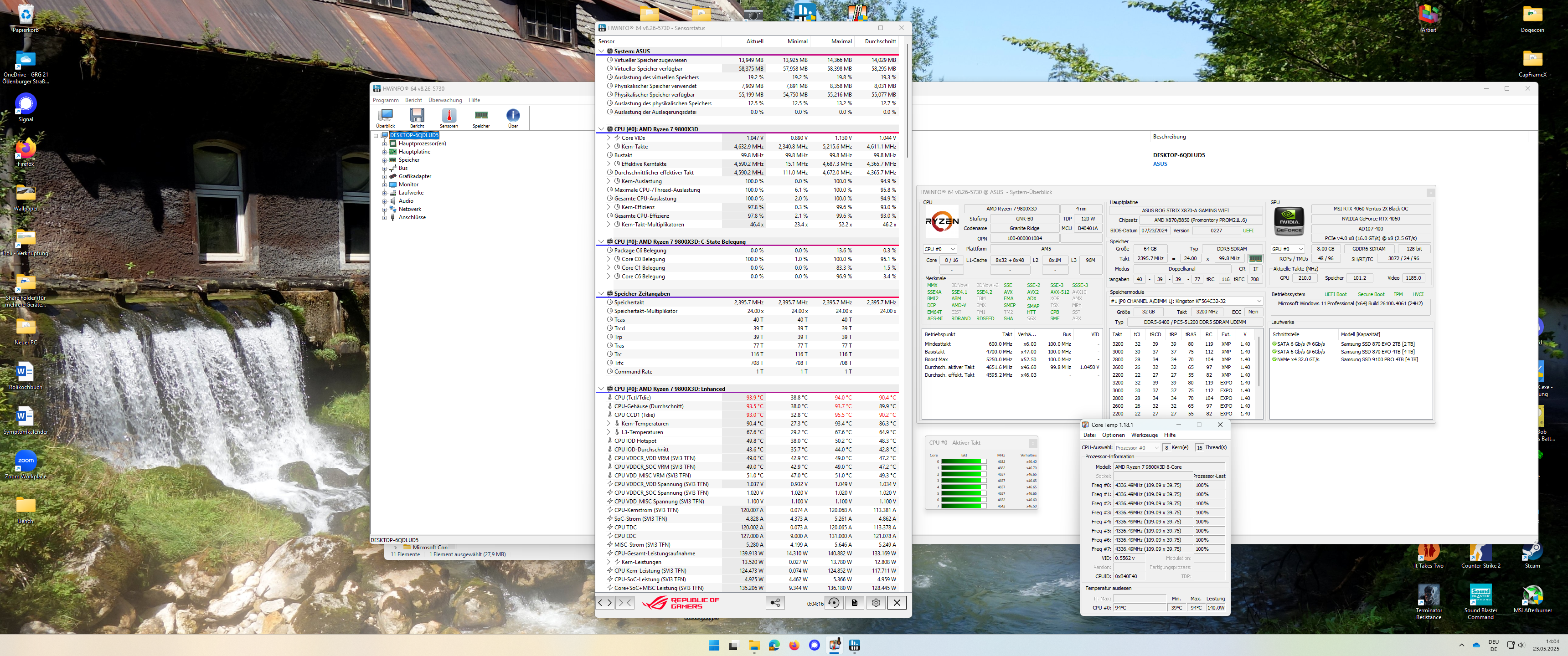

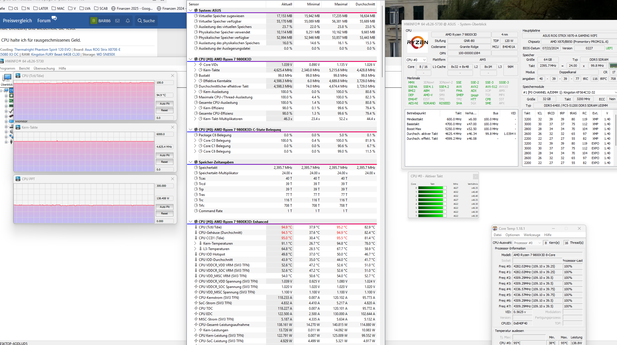

Update.
Lüfter nochmal komplett heruntergenommen, erneut auf korrekte Monate geachtet (7mm offset für AM5).
1x siehe oben mit dünnerer WLP - kein Unterschied
1x nun mit Coolaboratory Liquid Pro Wärmeleitpaste, etwas besser:
Edit nach 10 Minuten Vollast im Prime sinds nun 88 Grad und es drosselt nix mehr... hmm:
