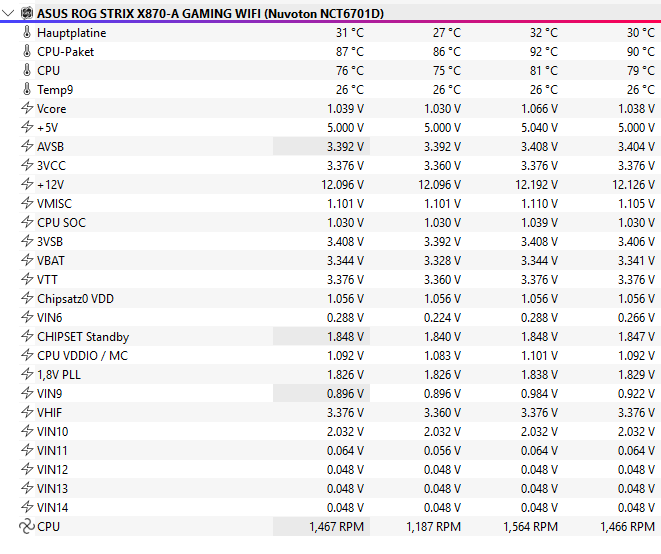

@Creeping.Death ist das das da?
1465 rpm, ziemlich laut (mein Skythe Mugen 2 lief immer mit 600)
BAR86 schrieb:
Ja, das ist der richtige Sensor. Der/die Lüfter laufen also auf der richtigen Drehzahl.
Die Ferndiagnose deutet also wirklich auf ein etwas wärmer laufendes CPU-Modell hin. Du könntest natürlich noch mit einem anderen Kühler zum Vergleich testen für den (recht unwahrscheinlichen aber nicht unmöglichen) Fall, dass mit dem Noctua-Kühler bzw. dessen Montagekit etwas nicht stimmt. Die Chancen sind aber nicht sehr gut, dass sich das bessert.

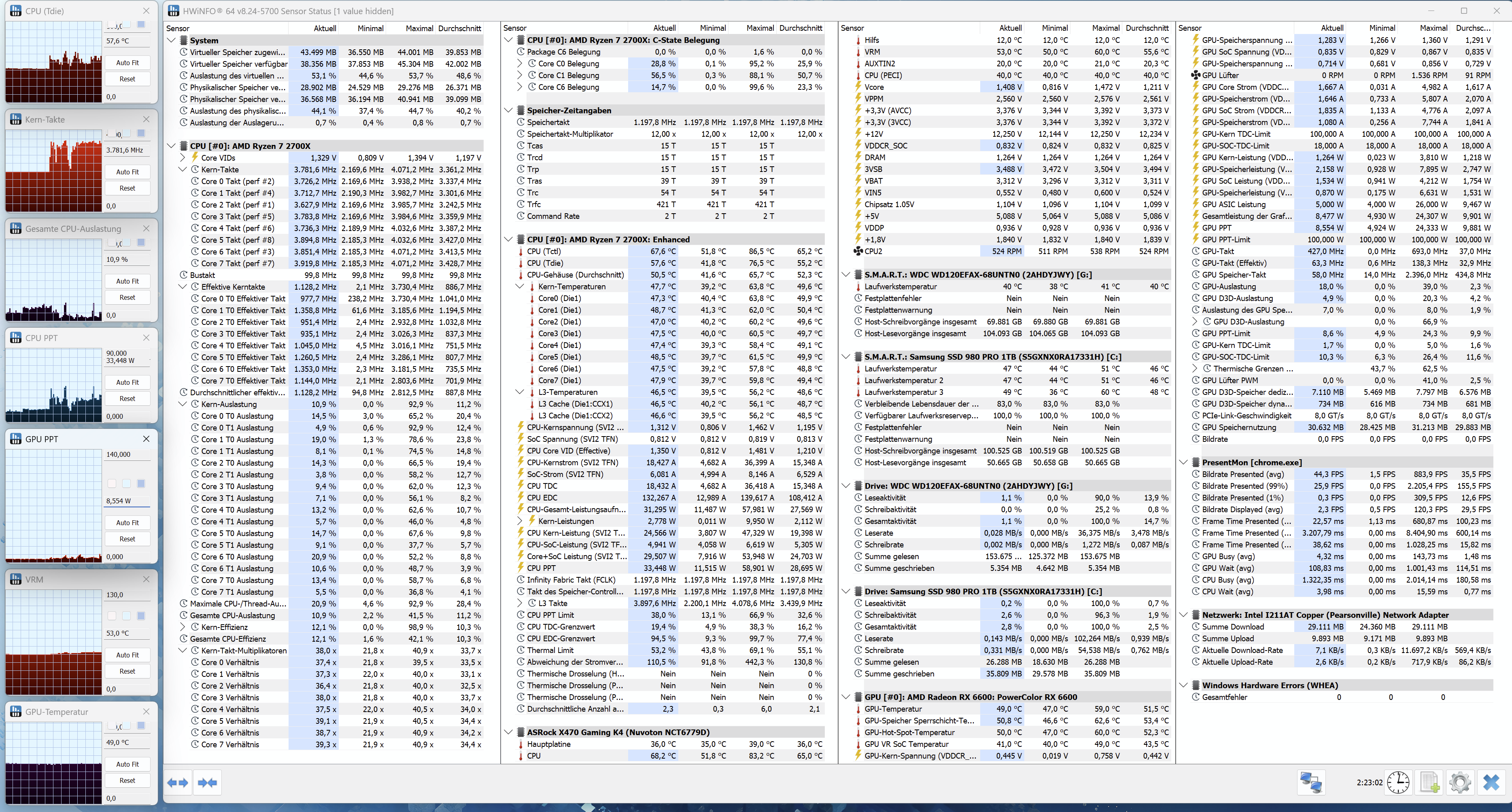

Hilft das? Aktueller Screenshot
Bei HWiNFO sind nur etwa 20% der Sensoren zu sehen (siehe Scrollbalken am rechten Rand des Fensters). Die Fenster rechts brauche nicht nicht, stattdessen mit "Only Sensors" starten und dann mit "<-- -->" mehrere Spalten nutzen. Hier mal ein Beispiel, was man da alles sehen könnte:
Es reicht auch ein einzelnes Bild, nur sollte man nach dem Start von HWiNFO eine Minute warten, bis man den Stresstest startet, damit die Spalte "Minimal" sinnvolle Werte enthält und in den Graphen der niedrigere Wert zu sehen ist. Die Daten lassen sich mit Klick auf die Uhr unten im Fenster übrigens auch jederzeit zurücksetzen.
Was man schon sehen kann: Die knapp 95°C saturieren bei ca. 4630 MHz All-Core-Takt und 142W PPT. Das sind bereits klare Anzeichen von Drosselung, denn es waren hier im Thema auch schon 156W PPT zu sehen bzw. 5350 MHz auf allen Kernen. Die 156W wurden mit Luftkühler bei 84°C Maximum erzielt.
Was man nicht sehen kann: Die Lüfterdrehzahlen sind unbekannt, weil bei HWiNFO nicht alles zu sehen ist. Wurde nur im offenen Aufbau gemessen? Der ist entgegen landläufiger Meinung nicht das Optimum, weil ein guter Airflow im Gehäuse zusätzlich helfen kann. Wenn die Drehzahlen hinreichend hoch sind, ist der Prozessor ein Heißsporn. Sollte dank Fernabsatzgesetz eine Rücksendung ohne Angabe von Gründen möglich sein, empfehle ich den Tausch durch ein anderes Exemplar.
Ah, da sind sie ja. Wie gesagt, alles passt auf ein einziges Bild, wenn man HWiNFO richtig einstellt. 😉
Das riesige Teil mit ja wohl zwei Lüftern bei 1500 U/min passt nicht zu den Temperaturen. Die CPU ist ein Stinker.

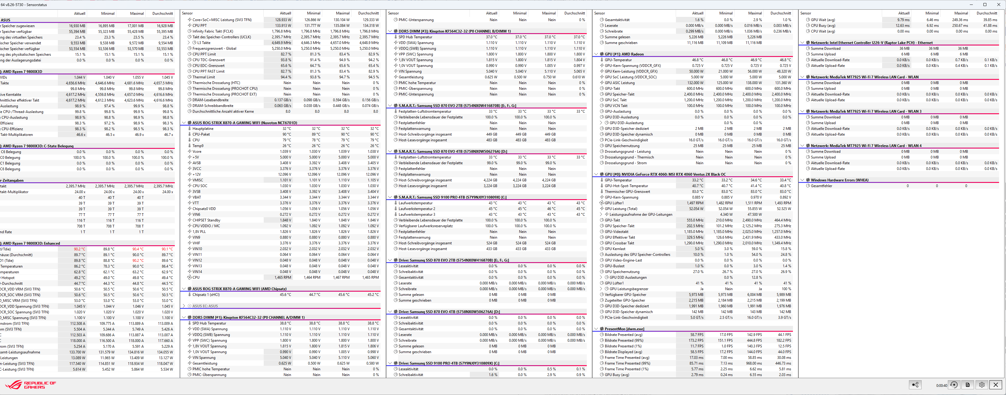

ok :( hier mal ein Update nach 15 Min mit neuer WLP:
Inzwischen hatten wir alle Infos schon einzeln. Dennoch gibt es einen neuen interessanten Datenpunkt: Die iGPU erreichte maximal 46,9°C, und die ist ja nur ein paar Millimeter neben dem CCD mit den Rechenkernen im IOD platziert. Das zeigt, das die heißen Stellen unter dem Heatspreader tatsächlich nur punktuell auftreten und nicht etwas alles heiß ist. Diese Info ergänzt die Ausführungen zur viel größeren Fläche des i7-920 und der damit verbunden niedrigeren Energiedichte.
Für die Zukunft empfehle ich eine Spalte weniger, die Infos zu den ganzen Laufwerken kann man bei Themen zum Prozessor auf jeden Fall zuklappen. Aber die Angaben zum Lüfter waren halt noch interessant.
Weitere Punkte:
  • Hängen die Gehäuselüfter wie bei meinem Rechner allesamt nicht an Anschlüssen, die Drehzahlen melden? Mir fiel es auf, oft bekommt man da mehr Werte.
  • Wieso war die 4060 durchgehend mit über 50W unterwegs? Ist das erwartet weil sie was zu tun hatte, oder will der Idle da nicht vernünftig?
  • Danke für die Info zu 14,3W CPU-Gesamt-Leistungsaufnahme im Idle mit DDR5-6400 RAM und 4,5W SOC-Power. Das zeigt, dass nicht jedes Ryzen-System bei Speichertakt über JEDEC-Spec gleich 30W CPU-Leistungsaufnahme fürs Nichtstun hat.

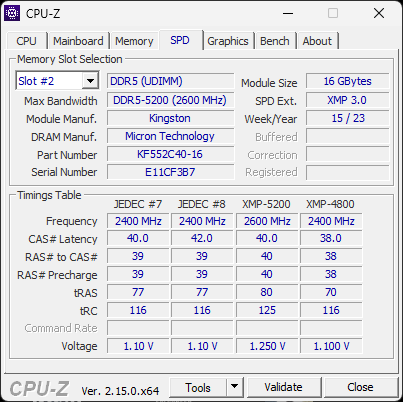

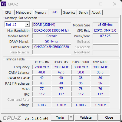

Ist XMP/Expo für den RAM absichtlich deaktiviert?
Die 6400 wären vermutlich nicht stabil, mit 6000 sollte es aber laufen.
Das Bios vom Board ist auch recht alt.
Oh, Tatsache. Beim realen Takt in den Sensoren steht nur 2400, für DDR5-4800. Übersehen, weil es links raus ragte. Die Angaben im anderen Fenster von HWiNFO steht nicht der echte Takt, sondern die Spec des Moduls. Das erklärt dann auch die niedrige SOC-Leistungsaufnahme. Bei aktiviertem XMP ist dann also nochmals Mehrverbrauch zu erwarten.
Vermutlich könnte man es aus lassen und 5200 oder auch 5600 fahren. Inwiefern sich die 6000 bei einem X3D spürbar auswirken, müsste man sehen. Der höhere Verbrauch sprach ja eben schon gegen den 16-Kerner, da wäre ein eher geringes Plus vielleicht ein Grund, XMP bewusst deaktiviert zu lassen.

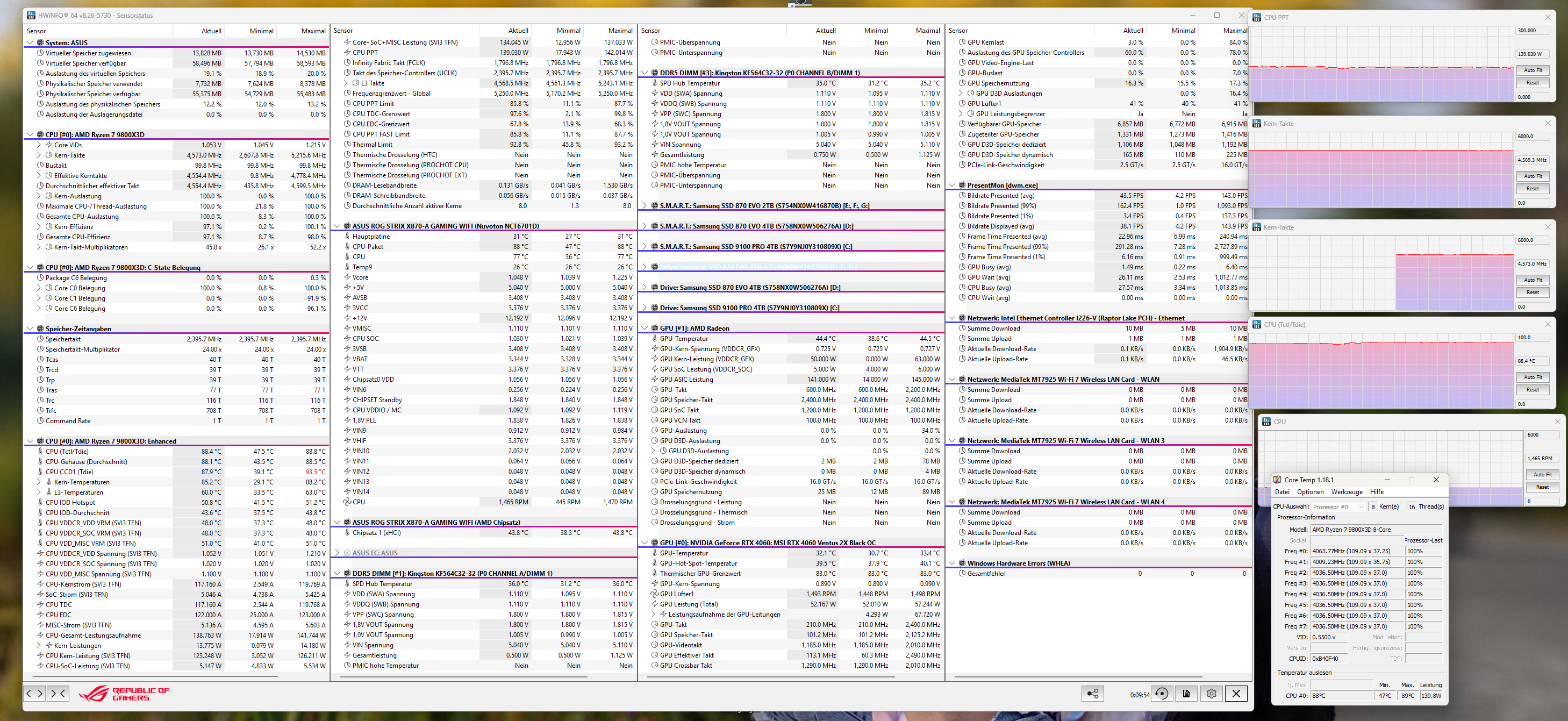

ah das ist interessant, ja. Wie schauts da jetzt weiter unten aus? Jetzt mit neuer CPU
wird gemacht

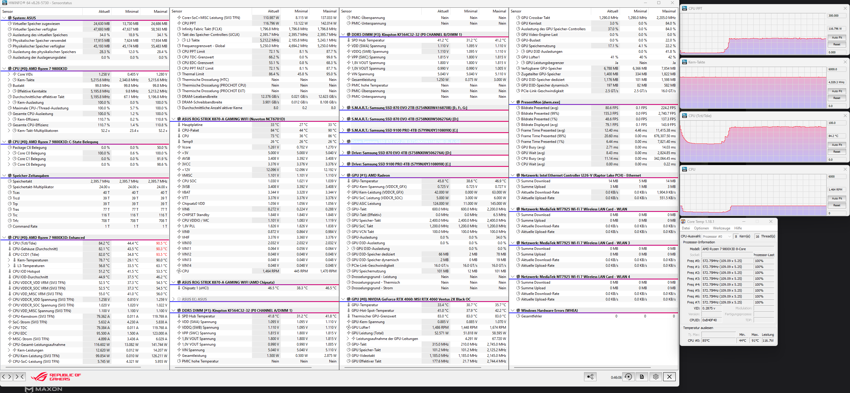

Soderle leider keine große Besserung mit neuer CPU (PRIME 95):
Und hier nochmal Cinebench
In was für einem Gehäuse steckt denn der ganze Spaß?
BIOS ist aktuell?
Dein RAM läuft immer noch mit angezogener Handbremse ... dazu würde ich ihn auf 6000 fixieren, denn bei 6400 könnte es auf eine 1:2 Teiler hinauslaufen.
zuerst möchte ich, dass mein System in den Standardeinstellungen ordentlich und vergleichbar läuft, dann schau ich mir gerne die Optionen fürs Tuning an, das hat Priorität für mich

  • ein BIOS Update
  • EXPO 1 Settings.
was mir bei offenem Gehäuse (kurz nachgesehen, weil nach Einstellung auf EXPO 1 hat das System nicht gebootet... bzw .für 5 minuten nicht): beim Cinebench läuft jetzt die CPU auf 5.2 ghz aber dafür blinkt jetzt manchmal das rote CPU LED... HMM?
