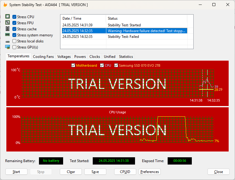

Hmm noch bevor ich jetzt mal UV probiert hab, hab ich das System mit Aida getestet.... Bricht sofort ab :(
Warum :((
kurzes Update.
Also siehe oben, mit absoluten Stock einstellungen sofort Abbruch im Aida 64 staiblity test.
Ich habs dann mit Offset negative 20 probiert (übrigens ist es saudumm, dass es das 2x im Bios gibt die sich unabhängig voneinander einstellen lassen, welche Einstellung nimmt er dann?).
Bei Offset -20 auch abbruch
Bei -30 freeze und neustart
Bei -10 läuft er jetzt seit 15 min stabil.
Sehr schräg, warum läuft er Stock nicht "stabil" und -10 schon, -20 shcon wieder nicht mehr...

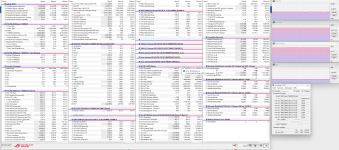

Nixdorf schrieb:

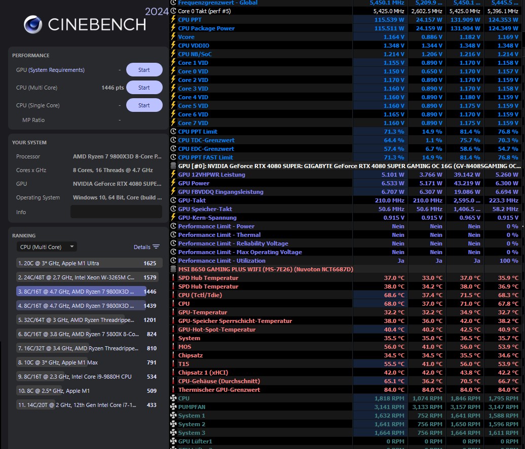

Abschließende Messung: Zunächst mal in HWiNFO die Tabellenspalten so einstellen, dass man auch den Durchschnitt wieder sieht. Dann im Idle abkühlen lassen. Dann die Uhr in HWiNFO anklicken (setzt die Messdaten zurück) und eine Minute warten für gute Minimalwerte. Dann den Cinebench starten und nur einmal durchlaufen lassen. Die Punkte notieren. Dann die Minimum Run Time wieder auf 10 Minuten und nochmal laufen lassen. Nochmal die Punkte notieren. Screenshot machen und alles posten.
ich habe nun hier eine Messung mit -10 Offset gemacht (das einzige was laut AIDA stabil ist, weder @stock noch @ -20 oder 30 gings stabil :( dachte ich kann mehr UV geben... was müsste ich damit machen, auch Clockrates runter, oder?).
In Prime 95 haben sich die Temps leicht nach unten verändert bzw. steigen sie nicht mehr so schnell an.
Aber viel "glücklicher" macht mich, dass beim Motherboard jetzt die rote "CPU" LED nicht mehr blinkt.
Hier ein Screenshot nach Cooldown, 2 minuten ca laufen lassen und dann Prime starten. Nach 15 Min Prime:
Reaktionen: Nixdorf

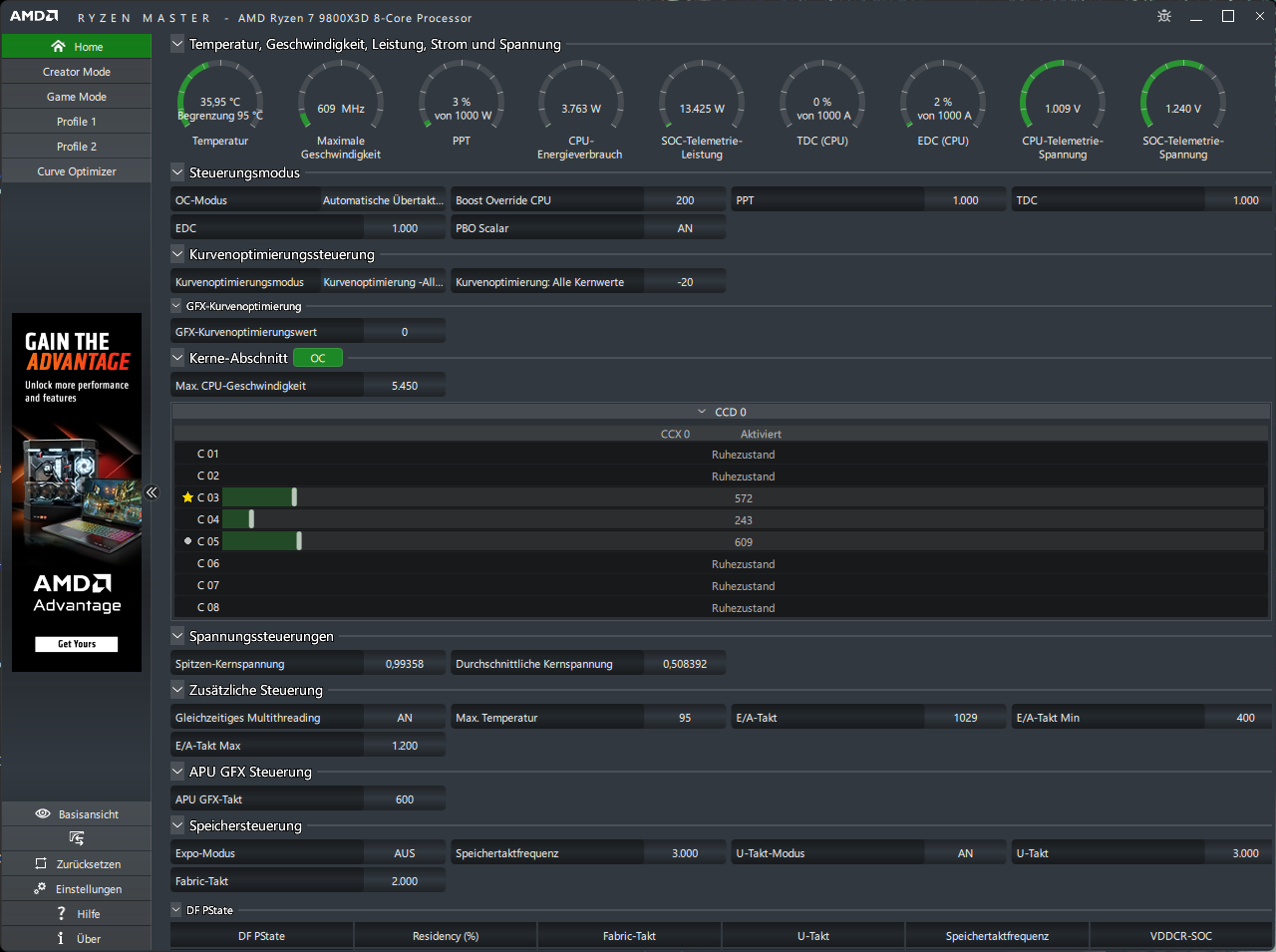

das kontrolliere ich mit Ryzen Master
Boost Override CPU 200
Kurvenoptimierung Alle Kerne -20
Max Temperatur 95
Für die Probleme bei Stock vermute ich eher, dass irgendwas eben doch nicht Stock war von den Anpassungen zuvor. Eventuell mal Defaults laden oder CMOS-Reset. Ansonsten ist ein Programm, welches den Grund für den Abbruch nicht genauer erklärt, ziemlich nutzlos.
Zum Durchlauf:

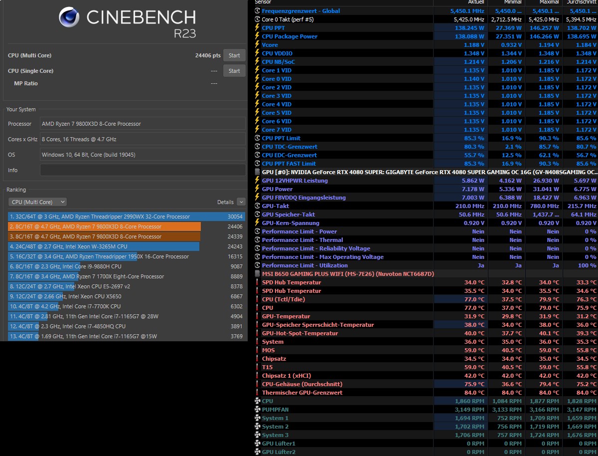

  • Die Spalte mit den Durchschnittswerten fehlt leider weiterhin.
  • Der Takt von etwa 5200 ist exakt der Standard-Boosttakt, und im Diagramm rechts sieht man auch, dass er wie ein Strich durchgehend gehalten wird.
  • Da ist also bei Bedarf sogar für die +200 MHz PBO-Offset Luft, allerdings gehen die Temperaturen dann wieder etwas rauf. Die Effizienz wird auch etwas sinken, und echten Bedarf gibt es dafür nicht.
  • Wie viele Punkte gab es im Einzeldurchgang und für die 10 Minuten?
  • Die Werte für Tdie sind nun also tatsächlich sogar ziemlich gut, das Maximum liegt bei 77,5°C. Und Cinebench zählt auch schon zu den starken Lasten, ist aber nicht so parasitär wie Prime95 mit AVX-512. Das sind die Werte, mit denen bei der normalen Nutzung künftig eher als Maximum zu rechnen ist, in Spielen meist eher weniger.
Wie gesagt: Bei Prime95 nicht die Temperaturen betrachten. Derlei Lasten fährt der Rechner später nie. Nur für eine Stabilitätsprüfung ist es geeignet.
OK... ich kanns die Tage mal versuchen. Ich meinte damit ich hab eigentlich nichts verändert, aber vielleicht hat Asus eine seltsame Standardeinstellung.

Nixdorf schrieb:
Zum Durchlauf:
oh ich dachte du meinst CPU Gehäuse (Durchschnitt), etwas anderes habe ich gar nicht gefunden, nichtmal zum Doppelklicken.
Hmm also ich übertakte nicht für keinen fühlbaren Effekt, eher würde ich UC und UV bei annähernd gleicher Performance.

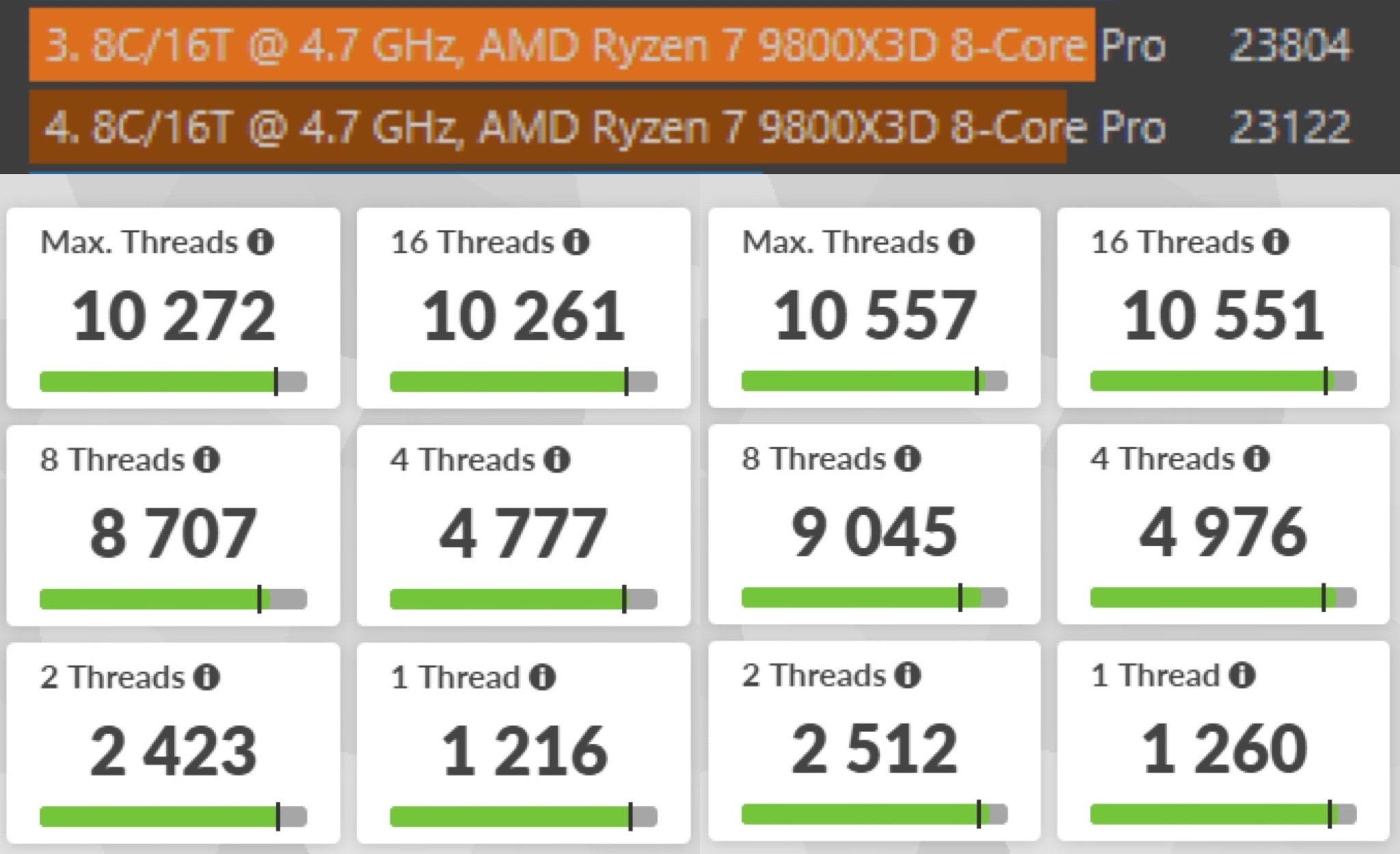

1281
OK super, danke! Dann hat sich das vorerst mal alles halbwegs geklärt.

BAR86 schrieb:
Identisch beim Einzeldurchlauf und bei den 10 Minuten? Okay, der Takt war ja auch eine durchgezogene Linie.
Anekdote: Bei Intel gab es bei Einführung des Cinebench R23, der erstmals die 10 Minuten Laufzeit als Standard hatte, krasse Unterschiede. Bei Intel-Werkseinstellungen läuft der Boost nämlich dort nicht beliebig lange, damit der Realverbrauch im Durchschnitt der TDP entspricht. Das Ergebnis des einmaligen Durchlaufs ist dann signifikant höher als beim 10-Minuten-Lauf.

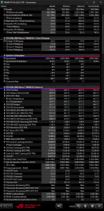

wäre jetzt schön, dass mal mal mit einem HWInfo Screenshot kurz vor Ende deines 10min Cincebench zu vergleichen (zur Einordnung, wo du jetzt stehst)
Reiche ich gerne morgen Aben d nach, bin schon müde und hab trotzdem noch viel zu tun. Das ganze Drama hat mich leider in meiner eigentlichen Arbeit zu lange aufgehalten.

Nixdorf schrieb:
Bei allen Messwerten sind nur Aktuell/Minimal/Maximal zu sehen, die vierte Spalte für den Durchschnitt ist wegen Scrollbalken nicht zu sehen. Lösung: Spalten Aktuell/Minimal/Maximal schmaler machen.
Ah ok kenn mich aus, mach ich morgen (also eigentlich heute, aber am Abend!)
ich bin mir grad unsicher, ob ich dich richtig verstehe, aber der Durchlauf lief über 10 min und das war das Endergebnis
Der Messwert von ComputerBase hier im Test ist kein 10-Minuten-Durchlauf, sondern nur genau ein gerendertes Bild. Daher hatte ich für Vergleichbarkeit mit den 1359 Punkten im Test die Website zitiert:
Wichtig: Die Option Advanced Benchmark muss unter „Datei/File“ aktiviert sein, damit die Option Minimum Test Duration, die den Benchmark eine bestimmte Zeit lang (in Schleife) laufen lässt, deaktiviert werden kann.
Wenn man den Test bei abgekühltem Rechner so laufen lässt, ist das Ergebnis meist nochmal einige Punkte höher, weil der Prozessor für einen größeren Teil der Laufzeit noch etwas kühler ist.
Ich setze nach dem Start des Benchmark die Uhr in HWinfo auf 0 und mache den Screenshot vor Ablauf des Tests
Dann sieht man die aktuellen Temperaturen und Watt sowie die Durchschnittswerte nur unter Last (ohne Idle)

In deinem Screenshot hast du eine Vcore von 1.296V , das ist ohne OC schon viel zu hoch und schlicht schlecht eingestellt. Ich habe keinen einzigen 9800X3D gesehen,selbst mit schlechter Güte, die soviel Vcore ohne OC Bedarf haben. Auch hier wieder ein negativ Beispiel deinerseits.
Ich habe Stock 1.14V.
OC mit ausgeloteter Vcore
StockPower Settings - Mit 200+ PBO / CU -20 / CS HIGH-MAX -21 / LLC6 = 1.188Vcore Load = 24400 Cinebench23 @ 79C mit 50% Lüfter .
EDIT für Screenshot
1. Ist das ein Peakwert und 2. schließt du schon wieder von deiner CPU auf andere. Das funktioniert nicht. Das scheinst du nicht zu verstehen. Anscheinend hast du auch nicht viel gesehen...
und 3. Ist das gar nix schlecht eingestellt. Wie ich aber auch schon in dem Thread geschrieben habe bin ich mit fein Tuning noch nicht fertig da mir gerade die Muse fehlt.
Viel interessanter wäre doch mal deine CPU so zu testen wie es @bogge101 gemacht hat...und nein, nicht mit Geekbench.
Auf das Ergebnis bin ich gespannt, vielleicht hörst du dann auch auf dich wie ein Tro*tel an mir abzuarbeiten.
