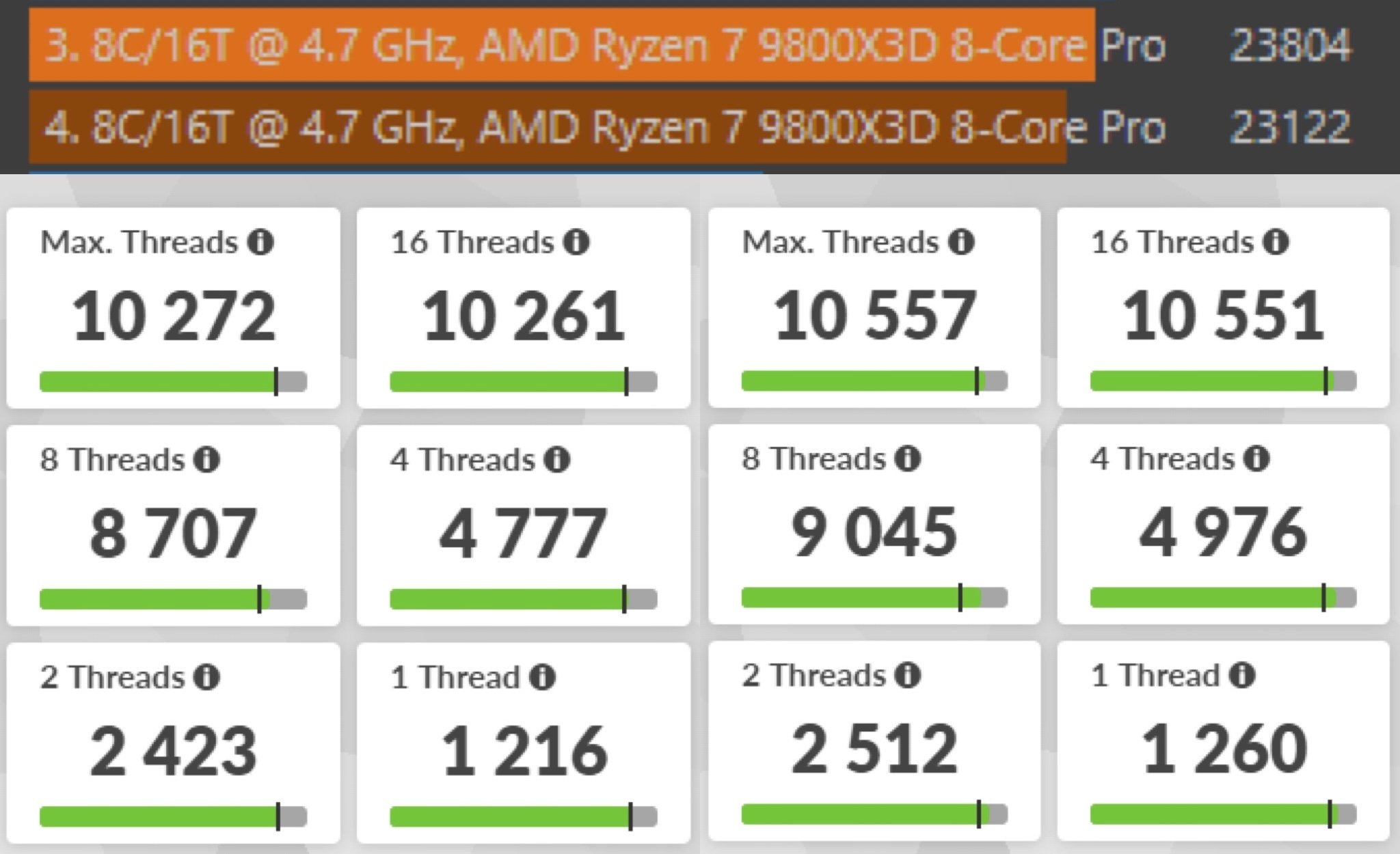

Hier mal ein heißer 9800X3D
mit Luft (95) und Wasserkühlung (88)
Im Cinebench23
Und der läuft auch mit Wasser nur knapp über 5000
"Warum ich den Luftkühler rausgeschmissen habe": +25 MHz und 1,3% mehr im Cinebench.

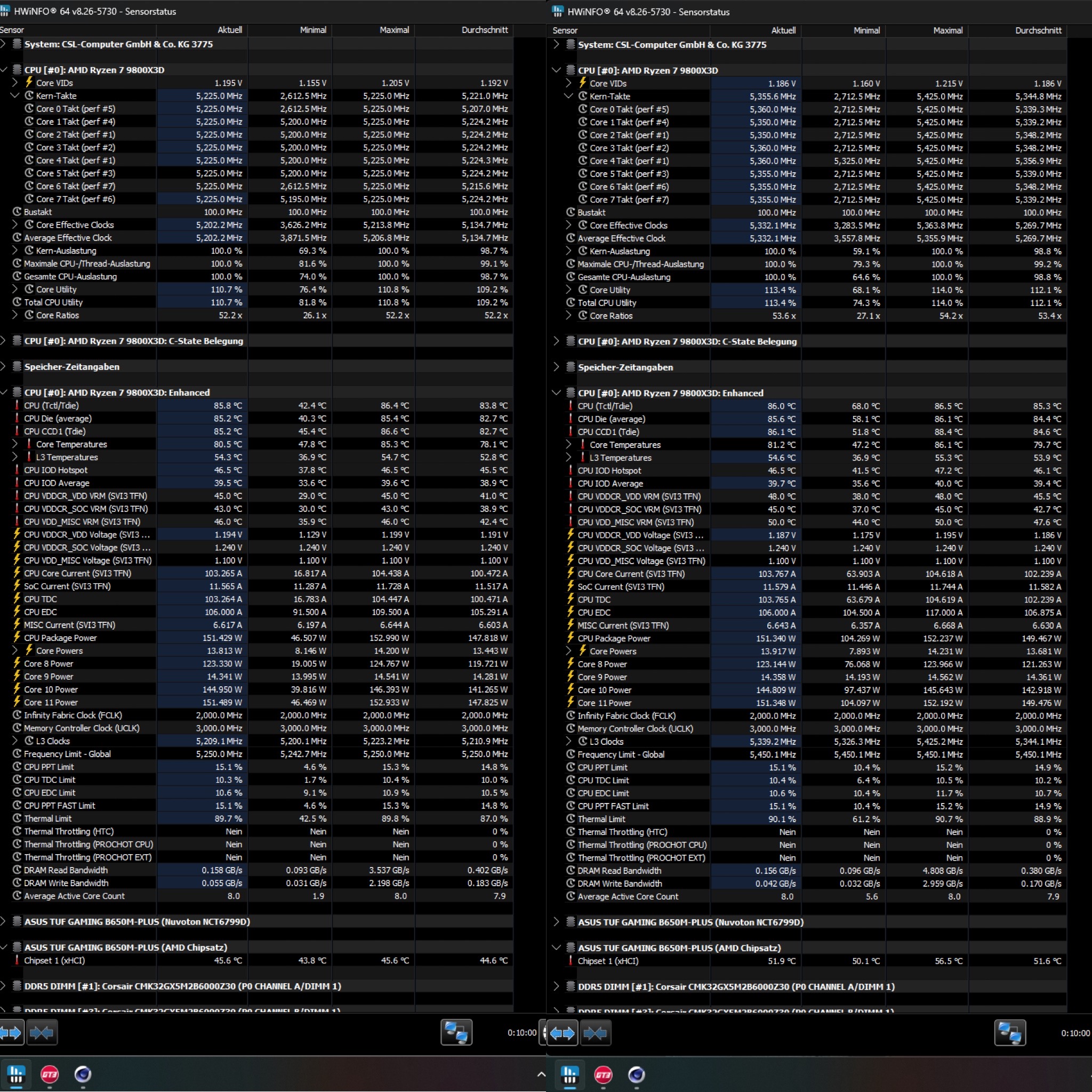

Nochmal genauer angesehen: Hier sieht man nun zumindest den zu erwartenden Takt von 5,2 GHz.
ja das beruhigt etwas, wenngleich ich mir unsicher bin, weil ich trotz "nur" 88Grad die rote LED am Mainboard blinken sehe beim Cinebench
Nixdorf schrieb:
Nur die 93,5°C im Cinebench sind immer noch zu hoch.

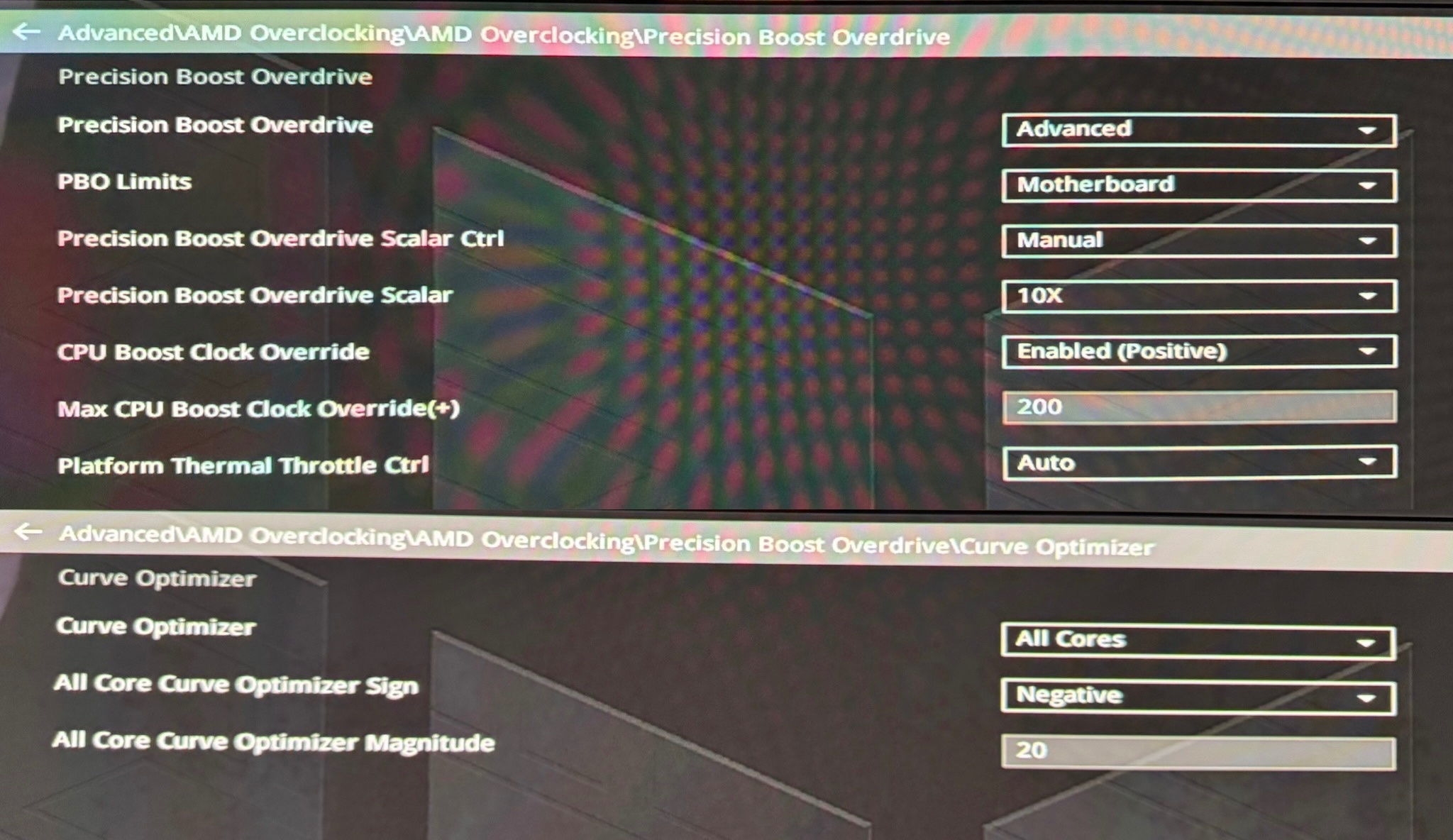

Stell doch mal diese Werte im Bios ein
PBO +200
alle Kerne -20
Das ist konservativ und sollte bei allen stabil laufen
Ggf zusätzlich Limit auf 90, 85 oder 80 Grad
(Platform Thermal Throttle Ctri)
PBO +200
alle Kerne -20
OK... Muss ich schauen wie.

Da die CPU nun zumindest bis über 5 GHz Boostet und also im Rahmen des erwartvaren läuft (warum aber blinkt die rote LED beim Benchmark :( manchmal ) würde ich mich jetzt Mal mit UV beschäftigen... Seht ihr das generell als nächsten Schritt, oder?

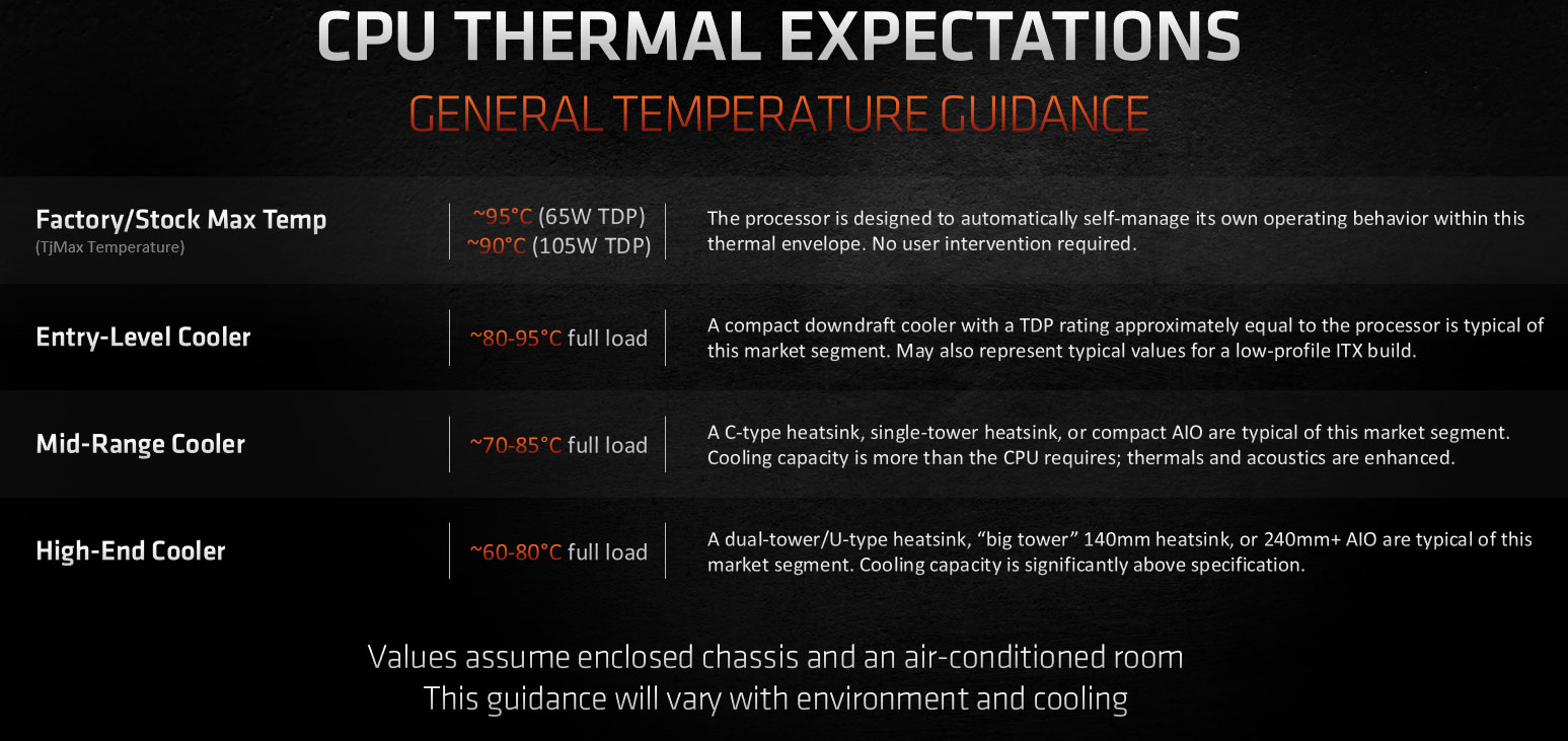

Erstmal eine Erklärung für den 500-600 MHz niedrigeren Takt mit Prime95. Das ist normal, und Intel verhält sich da ähnlich. Prime95 sucht sich bei Standardeinstellungen immer den besten unterstützen Befehlssatz raus. Das ist beim Ryzen AVX-512. Diesen Befehlssatz hat Intel in den CPUs ab Alder Lake nicht mehr drin (bzw. deaktiviert), daher wird das ältere AVX2 genutzt. Bei extensiver Nutzung von AVX-Befehlen greift bei Intel-CPUs ein im BIOS einstellbarer AVX-Offset, der automatisch den Takt senkt. Beim 13900K liegt der bei -500 MHz. Für Arrow Lake gibt es ihn auch, aber ich hab den Standardwert nicht auf Anhieb gefunden. Das, was der Ryzen über die Regelung an der Temperaturgrenze umsetzt, passiert bei Intel also im Standardbetrieb schon vorne weg.
Man kann dem also zum einen entnehmen, dass der niedrigere Takt normal ist. Man sieht aber auch, dass Prime95 in den Standardeinstellungen nicht mit jeder CPU die gleiche Last fährt, sondern jede thermisch komplett bis ans Limit bringt. Das ist der Sinn der Sache, damit man stabilen Betrieb bei höchster Temperatur überprüfen kann. Es ist mit Standardeinstellungen kein Vergleich der Maximaltemperatur bei identischer Last.

  • Dann mit Prime95 auf Stabilität testen. AMD sagt, dass 95°C eine normale Betriebstemperatur ist, also nehmen wir sie hierfür beim Wort. Wenn die Kiste trotz hoher Temperaturen die gewünschte Laufzeit ohne Probleme absolviert, dann ist gut. Ehrlich gesagt sehe ich hier eher höhere RAM-Takte als mögliche Ursache für Fehlermeldungen, weshalb diese Phase auch dafür zur Validierung da ist.
PBO +200
alle Kerne -20
Klingt nach guten Vorgaben.

mein Vergleich CinebenchR23 + 3DMark mit und ohne OC
CB23 nach 10 min
Standard max 1.205 V Schnitt 1.192 V 83,8°
+200-20 max 1.215 V Schnitt 1.186 V 85.3°
also 1,5 Grad mehr für 682 Punkte
genau, danke! Das war der Grund warum ich übehraupt mal mit Prime angefangen hab: Stabilität und natürlich ob beim Zusammenbau ein Fehler passiert ist. Kann mir passieren, in der Arbeit mache ich das hundertfach, aber da laufen auch keine kleinen Kinder um einen rum und fragen ob man mit ihnen spielen möchte...

  • Dann mal den Curve Optimizer austesten, und bei den Einstellungen jeweils Cinebench laufen lassen. Ist es stabil? Sehen die Takte normal aus? Kommt ein gleich gutes oder sogar besseres Ergebnis raus? Zu niedriger Einstellungen sorgen für absaufende Benchmarkergebnisse und/oder merkwürdig niedrige Taktmeldungen.
Ich muss mich ehrlich gesagt noch damit beschäftigen, was dieses Curve Optimizer ist bzw. wie das funktioniert.
Ich hatte in meinem Leben nie viel Glück mit ÜBertaktung, nur UV höchstens. Immer gabs sofort Stabilitätsprobleme, daher habe ich mein System meist auf Standard gelassen so gut es ging.
Aber in diesem Fall möchte ich in 2-3 Jahren dann schon noch ein wenig Reserven rausholen. Im Moment reicht es ja für alles.
Nixdorf schrieb:
  • Nachdem eine Einstellung gefunden wurde, nochmal mit Prime95 auf Stabilität validieren und prüfen, ob er kühler geworden ist.
Oh ok, das ginge auch, dachte der CurveOptimizer macht automatisches OC oder so, macht der auch UV? Cool...

Dachte es bezieht sich auf das Video. Bei der neuen Paste haben ich als Maximum immer noch 95,0°C gesehen, statt vorher 95,5°C. Da hatte sich erst augenscheinlich kaum was getan. Das Einpendeln auf 88°C macht aber zuversichtlich, vielleicht muss man der Paste auch mal etwas Zeit zum Setzen geben. Und die 93,5°C im Cinebench aus dem einen Lauf war auch mit 46 Minuten auf der HWiNFO-Uhr, das könnte auch das Maximum vom Prime95-Lauf davor sein.
Abschließende Messung: Zunächst mal in HWiNFO die Tabellenspalten so einstellen, dass man auch den Durchschnitt wieder sieht. Dann im Idle abkühlen lassen. Dann die Uhr in HWiNFO anklicken (setzt die Messdaten zurück) und eine Minute warten für gute Minimalwerte. Dann den Cinebench starten und nur einmal durchlaufen lassen. Die Punkte notieren. Dann die Minimum Run Time wieder auf 10 Minuten und nochmal laufen lassen. Nochmal die Punkte notieren. Screenshot machen und alles posten.
Reaktionen: BAR86

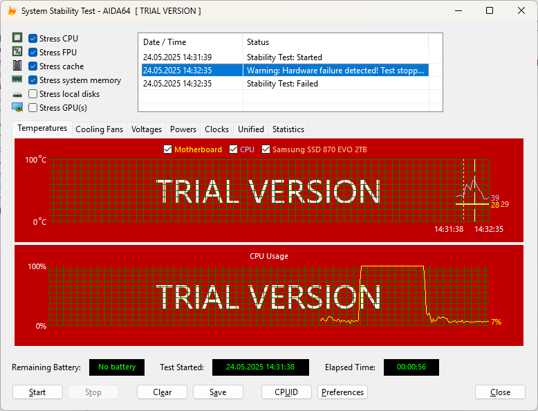

Hmm noch bevor ich jetzt mal UV probiert hab, hab ich das System mit Aida getestet.... Bricht sofort ab :(
Warum :((
