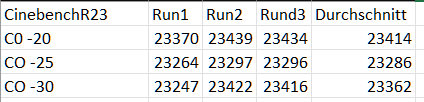

@Pizza! Hier mal die Werte. Ich würde sagen, liegt alles in Rahmen der Messungenauigkeit. Virenscanner etc. war aus, Netzwerk deaktiviert, alle Apps beendet. Nur Dienste habe ich nicht angepasst.
Gruß
Leistungsmäßig ändert sich nichts, da du mit -20 schon am Taktlimit warst. Nur wie vorher schon gesehen, verringern sich Spannung und Verbrauch ohne bisher Nachteile zu zeigen.
Erfolgreich optimiert würde ich sagen.

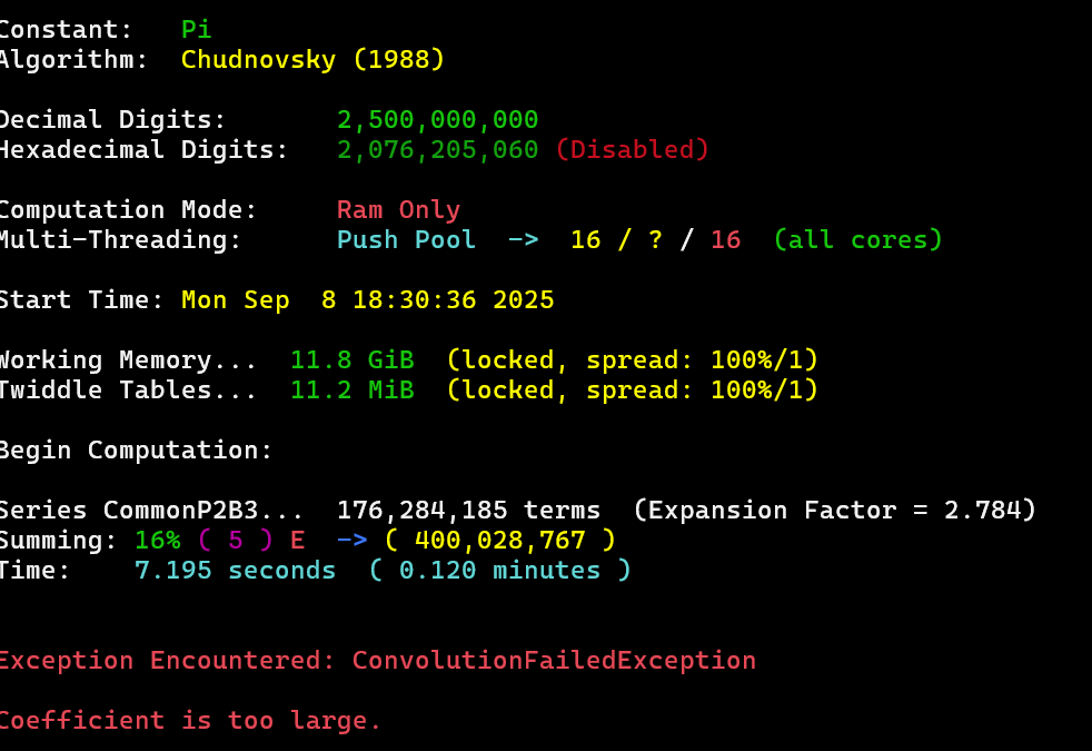

Ich habe jetzt mal mit CO -40 angefangen zu testen. CB läuft einwandfrei.
Bei y-Cruncher kommt dieser Fehler:
Ist das jetzt ein Fehler vom Skript oder liegts am UV? Kann mir da jemand helfen?
Gruß & Danke
OK, ich denke ich kenne die Antwort. Prime95 hat das System auf die Bretter geschickt :D Dann mal mit CO -35 testen.

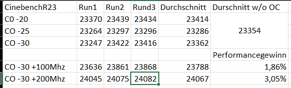

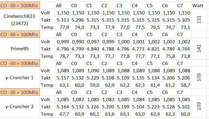

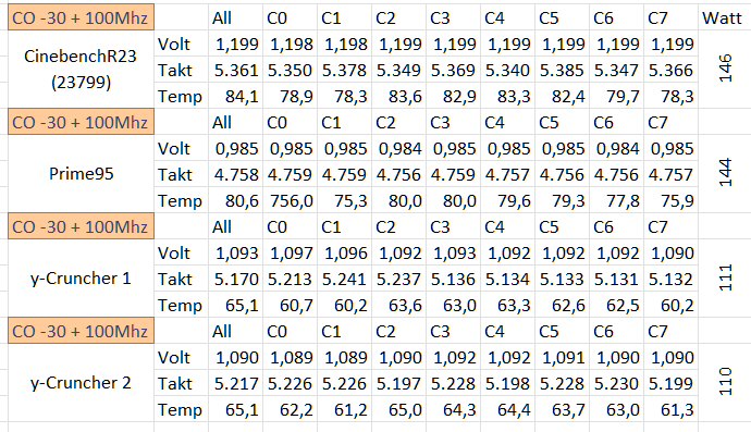

so, hier mal die Werte mit CO -30 und +100 Mhz und +200 Mhz. CoreCycler bei +100 Mhz war stabil (> 8h getestet), der Test mit +200 Mhz läuft noch. Ich kann die Ergebnisse von - Pizza! ? - bestätigen: Lohnt sich aus meiner Sicht nicht wirklich.
Bei Cinebench 1,86% bzw. 3,05% mehr Leistung... bei gut 11,4% bzw. 20,3% mehr Abwärme. Entsprechend laut wird das System. Für mich steht das in keinem Verhältnis. Ich werde mich vermutlich mit CO -30 und +0 Mhz zufrieden geben. Da CO -35 und -40 instabil waren, kann ich die Temperaturen auch nicht weiter drücken.
Gruß
Ergänzung: Ich hatte ganz vergessen auf die Taktraten einzugehen.
Die effektiven Taktraten (oben in den Screens sind nur die Kern-Takte) waren bspw. bei Prime niedriger als ohne +XMhz. Auch wurden die 5,4Ghz meist nicht erreicht - es fehlten meist so 50Mz (5340-60Mhz). Ausnahme ist CoreCycler, da dort nur ein Kern belastet wird. Da werden auch mal 5420 Mhz erreicht.

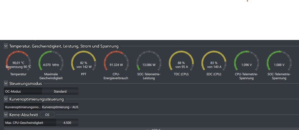

Ich habe seit dem letzten BIOS-Update Probleme mit meinem 5800X3D :/
Board ist ein MSI B550 Gaming Plus, gekühlt wird mit einem BeQuiet Dark Rock 5, Gehäuse ist ein Fractal North, 2x 140er vorne, 2x 120 hinten.
Unter Last lasse ich die Lüfter auf 800-1000upm laufen.
Vor dem Update hab ich im BIOS alles auf Standard gelassen und per PBO-Tuner die Curve auf All-Core -30 gestellt. Das System lief gut, Temps haben sich bei 70-75° eingependelt.
Nach dem Update und Windows Neuinstallation habe ich im Bios erstmal auf Combo-Strike 2 gestellt.
Die CPU wird jetzt je nach Spiel bis über 80° warm, entsprechend habe ich dann ruckler in Spielen.
Aktuell läuft Prime95 smallesFFT, CPU springt direkt auf 90° ins eingestellte Limit, zieht dabei 120W bei 1,1V laut HW Monitor. Im Ryzen Master sieht es aus wie im Anhang...
Es gibt einige Anleitungen im Netz, aber bei meinem MSI Board scheinen die Bezeichnungen nicht übereinzustimmen, oder die Menüs sind an einer anderen Stelle :/
Ich will nicht die letzte Grenze der CPU ausloten, es soll einfach wieder "normal" laufen :/

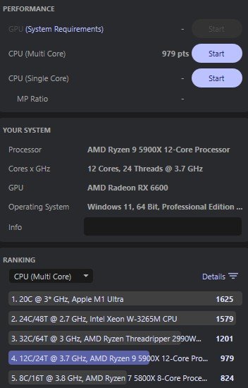

Hi,
mal ne Frage in die Runde: Stimmt mit der CPU alles?
Habe einen gebrauchten 5900X erstanden und heute in ein System eingebaut, das ich meinem Vater als Windows 11 System überlassen möchte. Eben nach dem Einbau ne zeitlang Prime95 laufen lassen, um zu schauen, ob der stabil bleibt, Takt erreicht und wie heiß und wie laut das System wird.
Dann einmal Cinebench 2024 laufen lassen um zu schauen was da raus kommt.
Bei Cinebench gabs ab und zu mal Bildaussetzer???
System:
Ryzen 9 5900X
Thermalright Peerless Assassin
MSI B550 Pro
2x8GB DDR4 Crucial Ballistix Sport 3200Mhz
Samsung 960EVO 1TB
Radeon RX 6600 (günstigste Powercolor)
Corsair SF450 (war übrig)
Bequiet Gehäuse (Seitenwand noch offen vom Umbau)

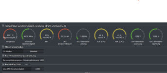

Anbei Bildchen vom Ryzen Master während dem Prime95 lauf, ca 5 Minuten Dauer
sowie das Ergebnis vom Cinebench
@SavageSkull Takt und Temperatur sehen doch sehr in Ordnung aus. Nur die Bildaussetzer wirken komisch. Das kann allerlei Gründe haben... vllt. zieht der Leistungsspike, wenn der 5900X in Cinebench ausgelastet wird, zu viel aus deinem Netzteil, falls es schon was älter ist. 🤷‍♂️
So lange Prime95 keine Rechenfehler meldet (kannst auch mal yCruncher dafür nutzen) würde ich nicht glauben, dass die CPU grundsätzlich defekt ist.
