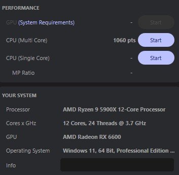

Nochmal Windows Updates durchgejagt und zweimal neugestartet. Gesehen, das XMP aus war und aktiviert (ist 3433Mhz RAM mit CL18) und nochmal Cinebench durchlaufen lassen. Diesmal keine Aussetzer und 1060 Punkte.
Sieht soweit ganz gut aus. Man könnte jetzt noch mit Curve Optimizer rumspielen und auch den RAM noch etwas befeuern, aber mein Vater gewinnt dadurch nichts und dann lieber ineffizient aber stabil.

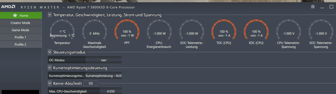

Ich hab jetzt das neueste Bios eingespielt (7C56v1K)
Defaults geladen, Rechner gestartet.
Spiel gestartet, selbe Werte wie ohne das UV!
CPU nimmt sich so 65-75 Watt bei 60-70°C, je nach dem was grade los ist.
PBO Tuner sagt auch dass alle Cores auf "0" sind.
Ryzen Master funktioniert nach einem Update der Software...
@Cassius1985 Das sieht aus als wäre der CPU Treiber oder der Service vom RyzenMaster nicht richtig installiert/am Laufen. Ich würde Chipsatz-Treiber und RyzenMaster noch mal komplett runter werfen und clean installieren. Treiber am besten von der AMD Seite besorgen und nicht ggf. veraltete vom Board Hersteller runter laden.
Wie gesagt, Ryzen Master läuft jetzt, aber ich kann im BIOS einstellen was ich will, es greift nix ausser dem Vcore offset. aber so kann ich erstmal leben, ich warte auf AM6, dann geht mein Rechner zu meiner Frau, der ist die Lautstärke egal.
