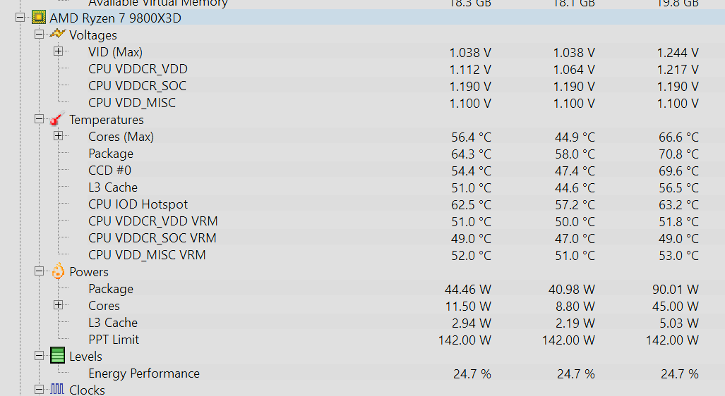

In Cinebench hatte ich jetzt max 85 Grad.Tanzmusikus schrieb:Für's Testen der KryoSheet-Pads gib gern mal Rückmeldung. Daran bin ich auch interessiert.
Temps in Counter Strike nach ein paar Runden, normalerweise war ich da immer recht schnell bei 80 Grad ca. Hab diesmal den Kühler aber auch gleichmässig mit zwei Schraubenziehern gleichzeitig festgezogen
