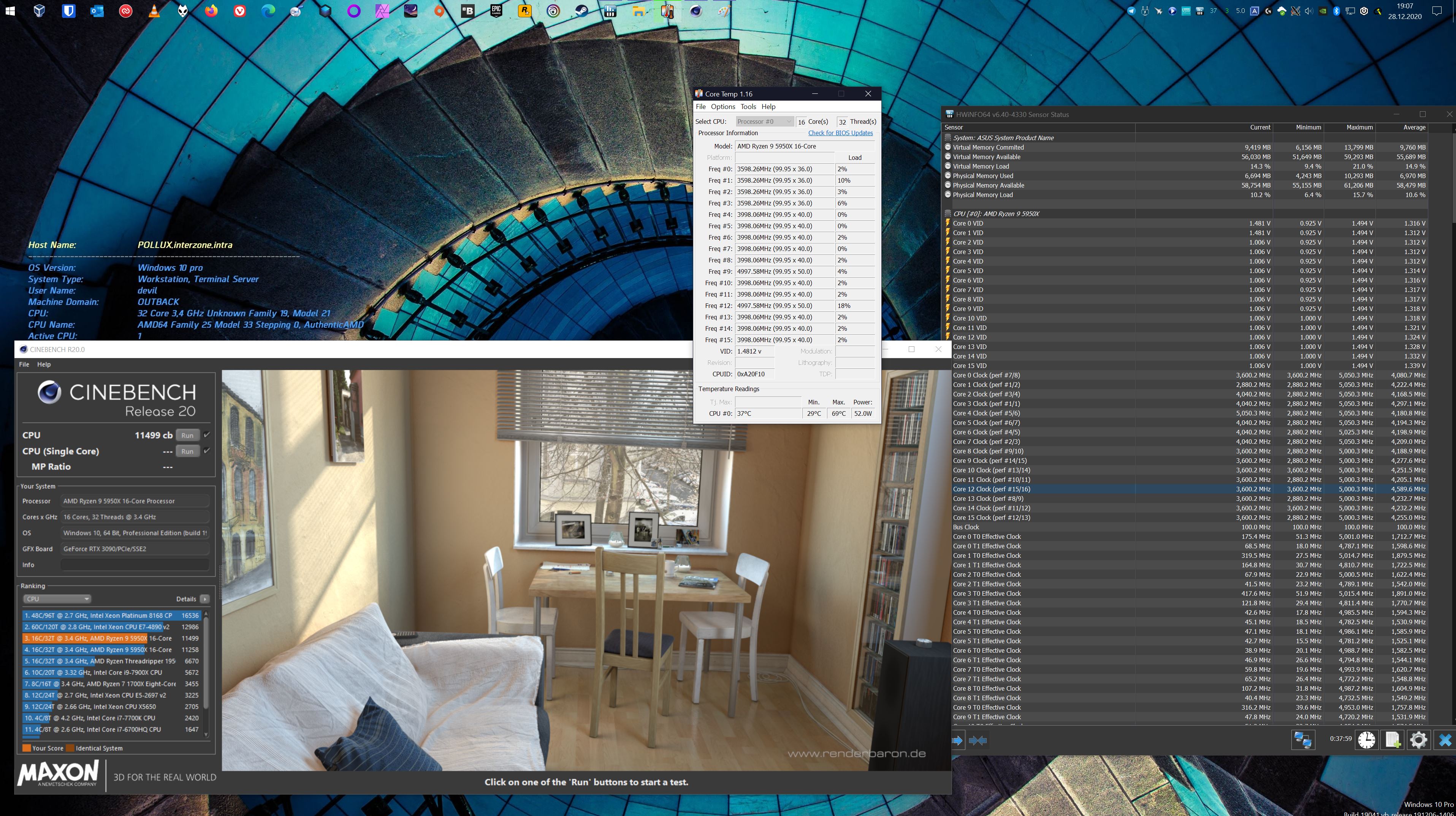

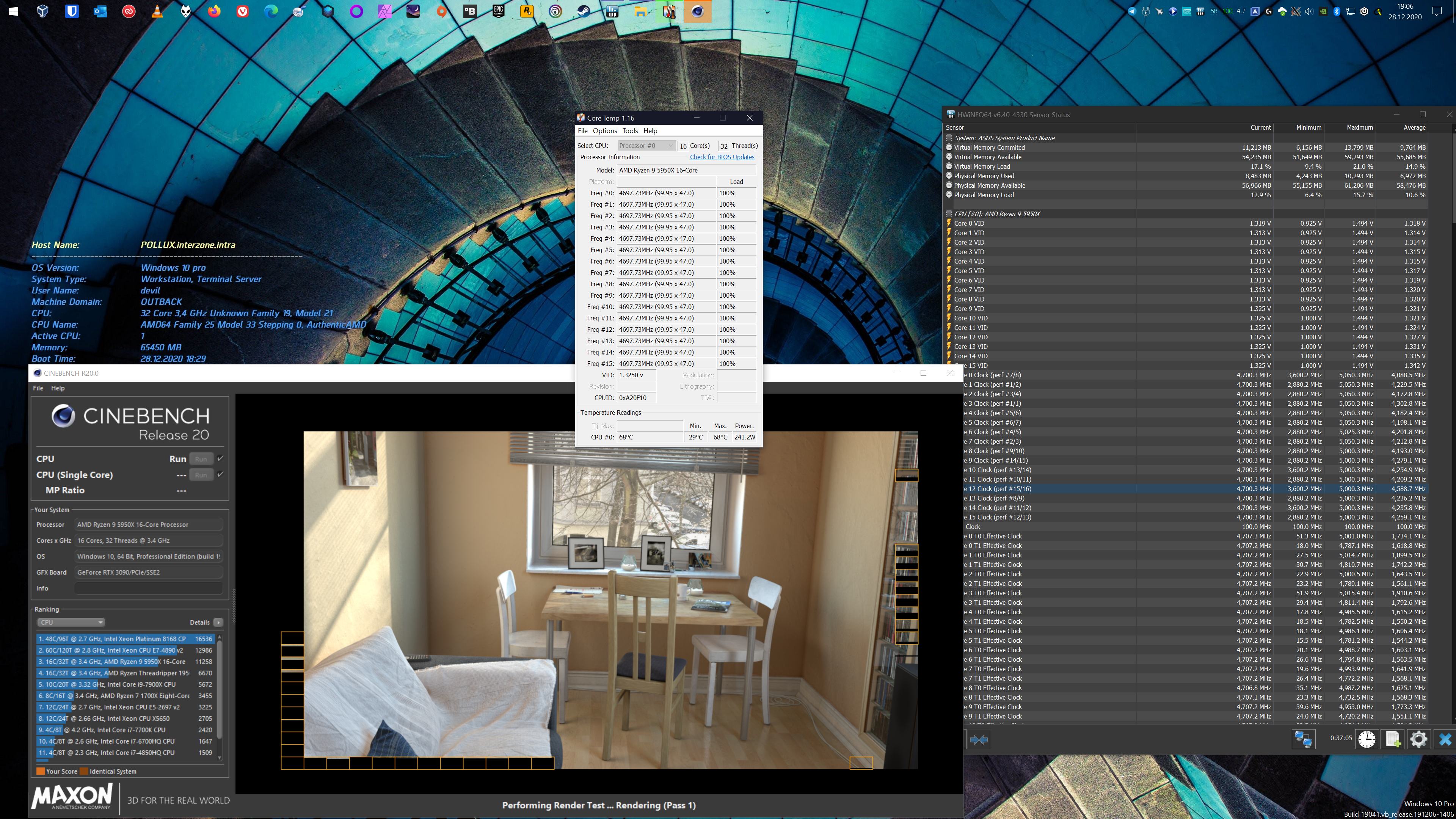

Hier mein R20 lauf, ein screenshot is im lauf um die Core Clocks zu sehen, der andere ist am Ende, mti Punkten.

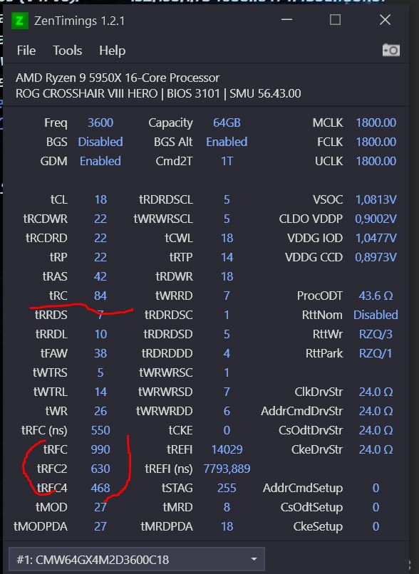

Es sind 11499 in diesem Lauf. Ja, der RAM braucht noch optimierung. Ich verstehe halt nicht wie so manche Werte herkommen:

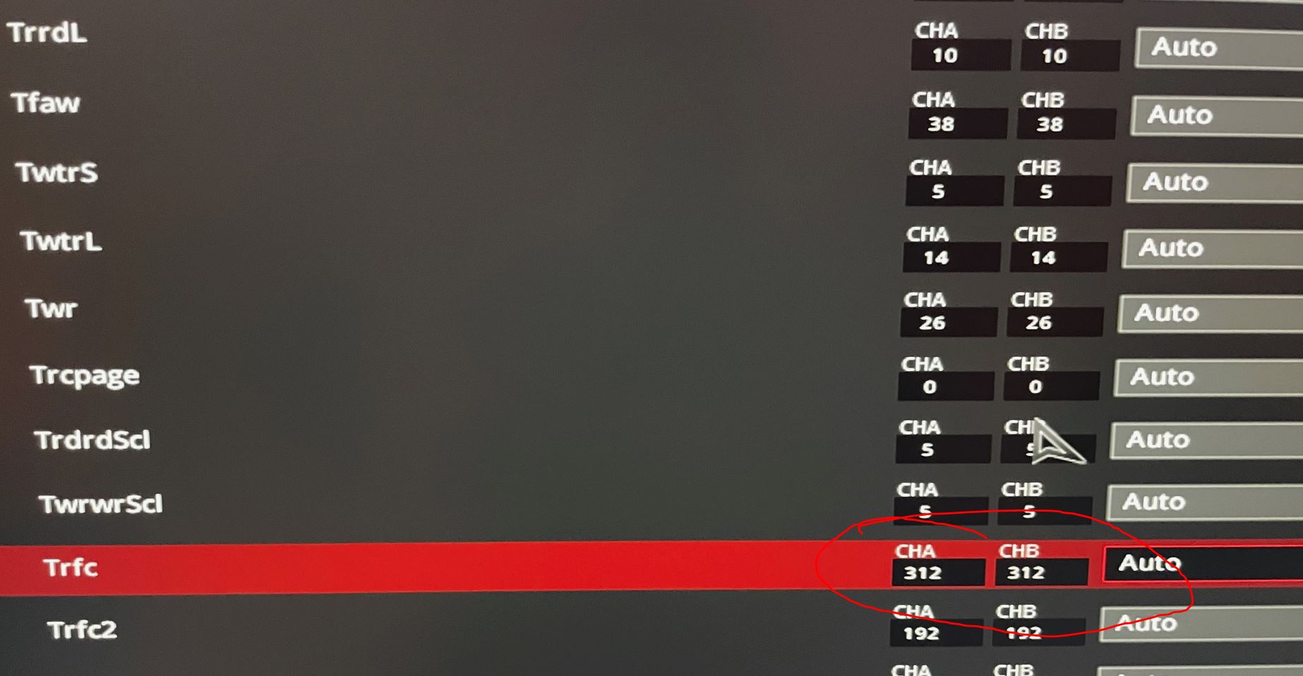

Die 990 fü tRFC sehe ich im BIOS auch nicht.
Sehr komisch
ich wollte gerne z.B. 640 für tRFC einstellen, aber als ich das gemacht habe war dann tRFC auf 300 und tCL auf 54 (anstatt 18, nur weil ich den tRFC Wert geänder habe)!!
4.7 allcore nice und du hast EDC noch auf 300?
Das mit deinem RAM ist merkwürdig ich habe bei mir auch nur die ersten 6 Werte und weiter unten das tRFC auf 288 gesetzt.

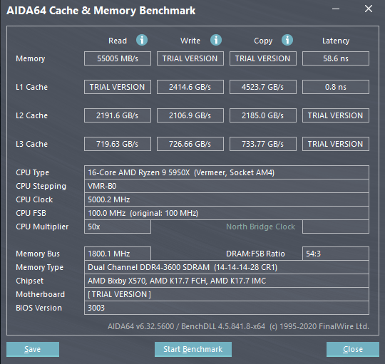

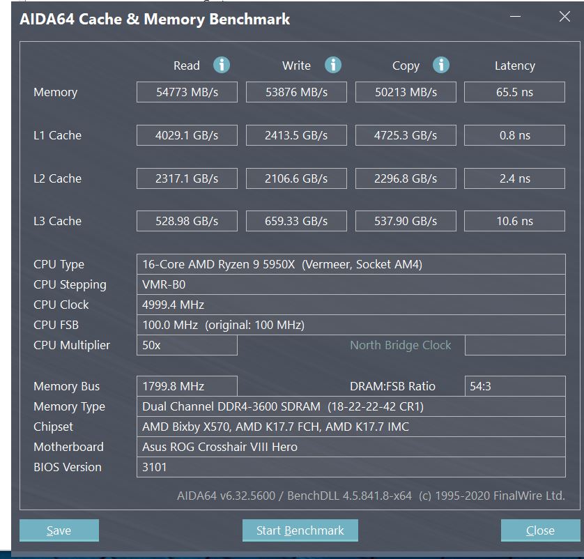

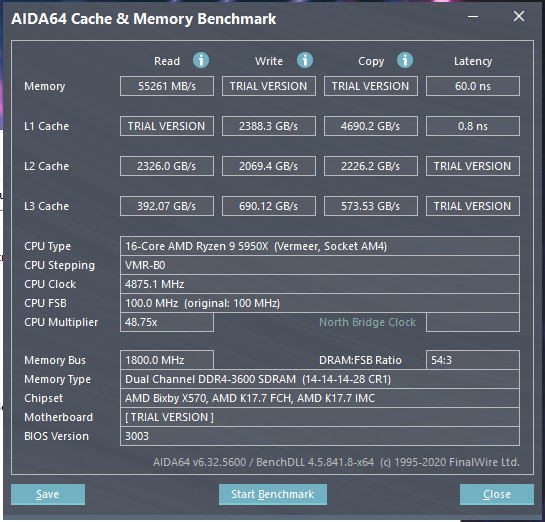

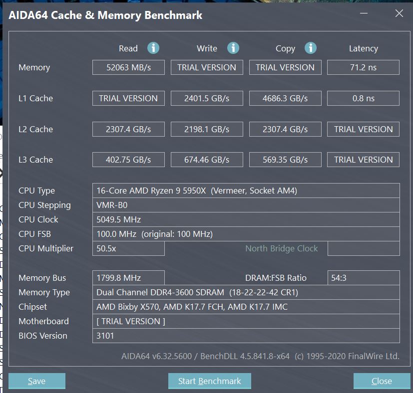

Was mich nur aktuell stutzig macht ist sind die Ergebnisse zwischen PBO und ohne bei AIDA64. Mit PBO sind die Benchmarks sehr inkonsistent nach Wiederholungen vor allem die der L3.
links ohne PBO rechts mit PBO:
Ich für meinen Teil würde erst mal PBO aus lassen irgendwie läuft das nicht so rund wie es aussieht.

Welcher AIDA test ist das genau? Ich mache den auch mal.
PBO musst du für den CO einschalten, koimmst also nicht drum herum?
Hab mir die Test Version von AIDA64 geladen und in der Toolbar > Werkzeuge > Cache und Memory Benchmark
Vor allem die latenz ist bei mir deutlich größer, ich denke dle Cache werte sind unplausibel. Die Frage ist ob 20ns latenz diese Diskrepanz erklären.
Ich bin nun RAM technisch nah an dir, trotzdem wei weit weg bei den Geekbench Resultaten, ich verstehe nichts..

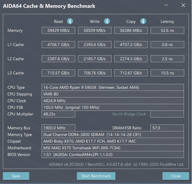

Was für RAM Module hast du denn? Mit der aktuellen Konfguration lässt sich schwer sagen, wieviel Performance durch den RAM verloren geht.
Bei CB20 hab ich bei 4600Mhz (über PBO) z.B. gerade 12026 Punkte.

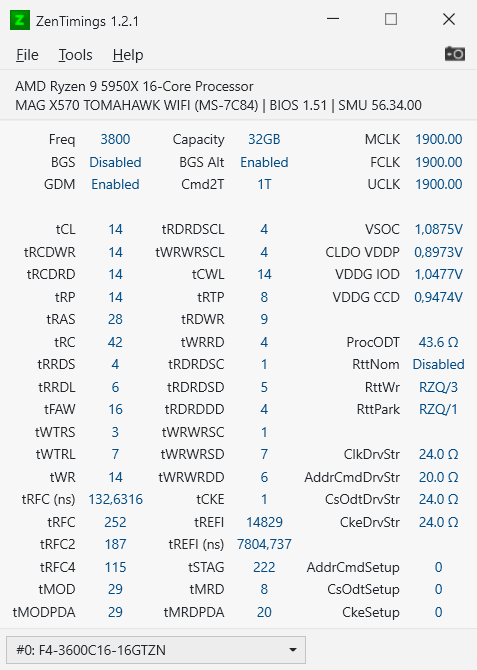

RAM ist b-die @ 3800 CL15 trfc 252 (screenshot ist vom allcore test auf 4825 Mhz aber sehr ähnlich zu Werten bei 4600)
Ich habe 2*32GB RAM Riegel, Corsair Venegande RGB Pro, habe sie geholt weil sie lieferbar waren, die auswahl an schnellen & lieferbaren 2*32GB Riegeln ist nicht sehr groß. Es sind Micron B-Die. Ordentliche Timings kann ich vergessen, ihr halb ja alle die "kleinen" Riegel, die kann man schärfer fahren. Auf 12k komme ich beim R20 niemals, aber da muss auch wonaders der Wurm drinn sein. Weiß da ehrlich nicht weiter, deine CPU müste da schon 4,7 auf allen Takten für 12k im R20. RAM hat da wenig Einfluss drauf.

Ich kann sagen, dass bei XMP die tRRC wohl 990 sein muss, sonst müsste man die Spannung nicht erhöhen wenn man den Wert kleiner wählt. Komische Riegel.

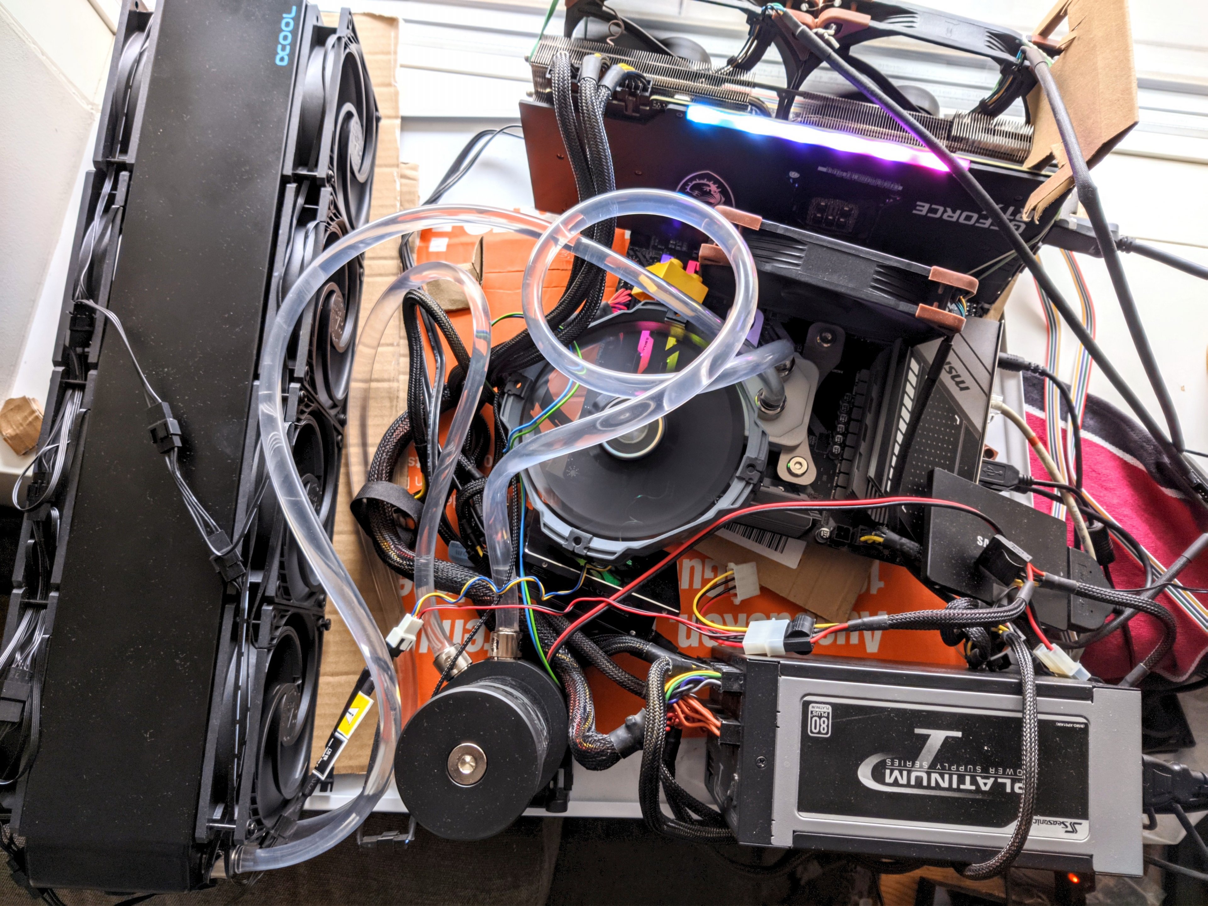

Wo hast du den Radiator im Gehäuse Plaziert, hast du Bilder dazu?
Das board hab ich wg gutem review der Spannugsversorgung und ram oc gekauft und weil ich vorher noch kein msi MB hatte (asus und gigabyte). Die 3080 war Zufall, weil gerade verfügbar.
Aufbau ist auf dem Fensterbrett mit einem gehäuse seitenteil als unterlage, lol. Foto bei gelegenheit.
Hehe, offener Aufbau, naked rig: )

läuft besser als es aussieht würde ich sagen :). Manch ein Kind würde dafür 2 Wochen Fernsehverbot bekommen :)

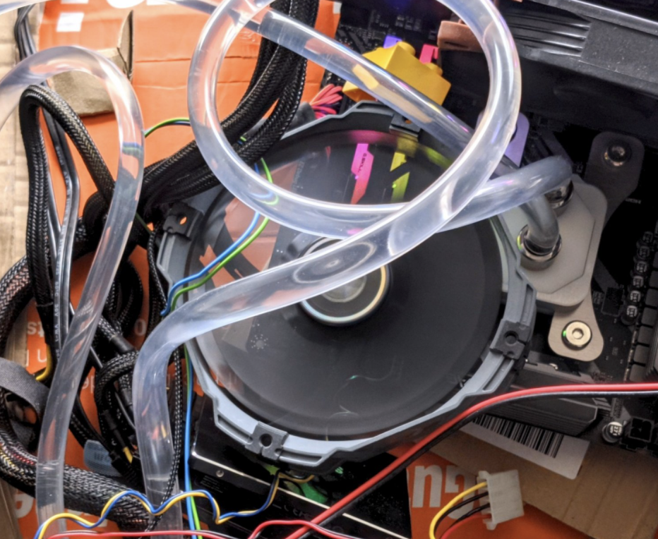

Was ist das für ein Teil? Ventilator ?
Soll es irgendwann in ein Gehäuse rein? Welchen Kryos Next hast du ? Da gibt es Varianten wie Sand am Meer.
RAM Kühlung.
Wg. Gehäuse noch keine Ahnung. Momentan kann ich das Zimmer alleine nutzen, also trotz optischem Verbrechens keine Eile. Läuft auch gut, weil es in keinem Gehäuse ist ;)
Ist sehr praktisch zum benchen. Fenster auf, Radiator raus (deswegen die langen Schläuche) und los gehts :) .
