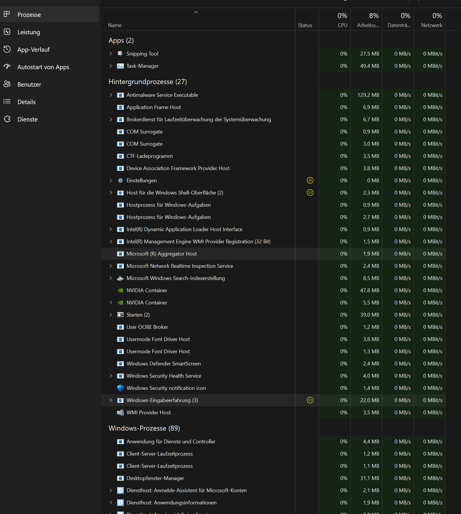

hier z.B.mein Taskmanager im Idle:

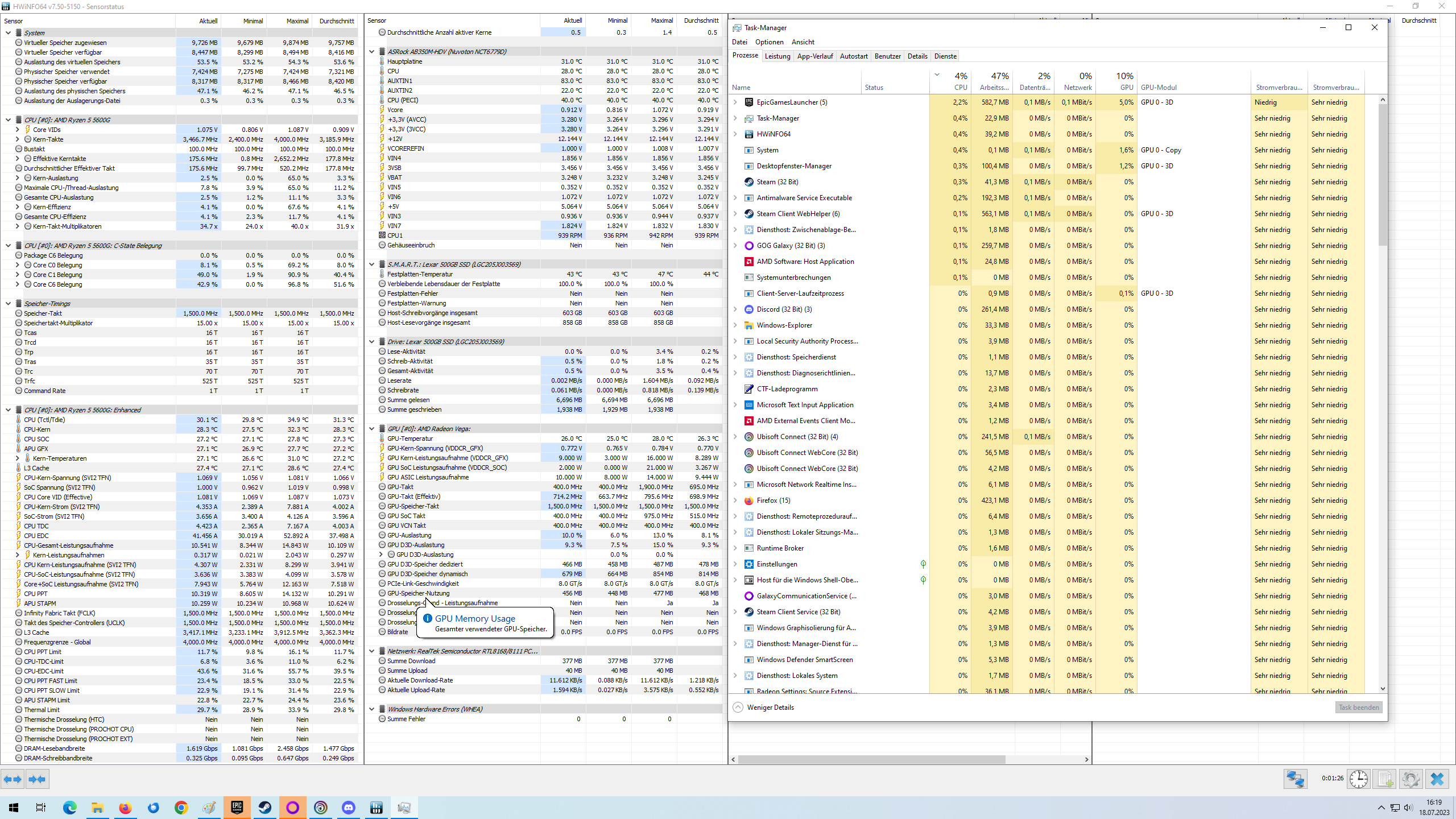

Und dann noch mit Discord,4 Game Launchern und HWInfo offen...Maus wird bewegt..
Ist natürlich eine andere CPU, aber da sitzt ein Wraith Prism AMD Kühler drauf und keine 360er AiO.

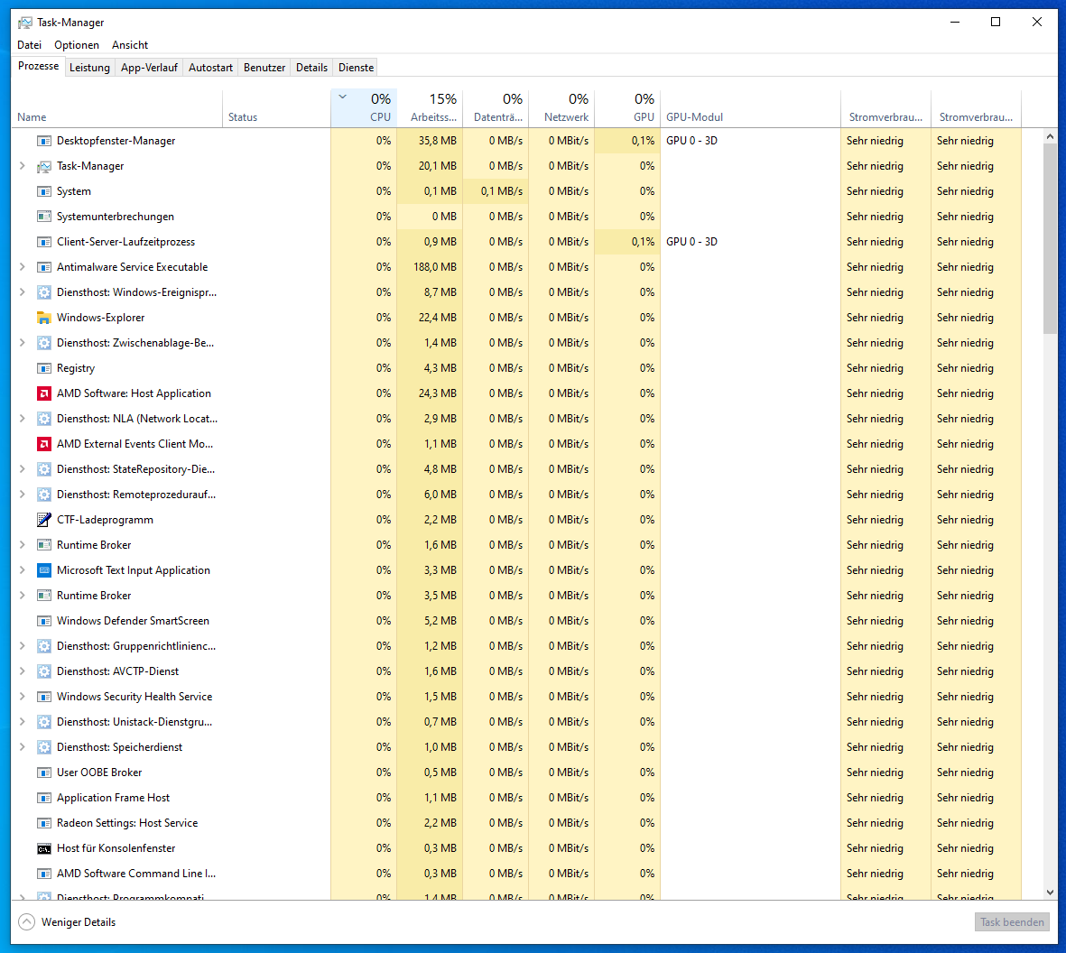

Das hier ist übrigens Win 11 idle ohne schnick schnack, nur das nötigste an nvidia/intel Zeug.
