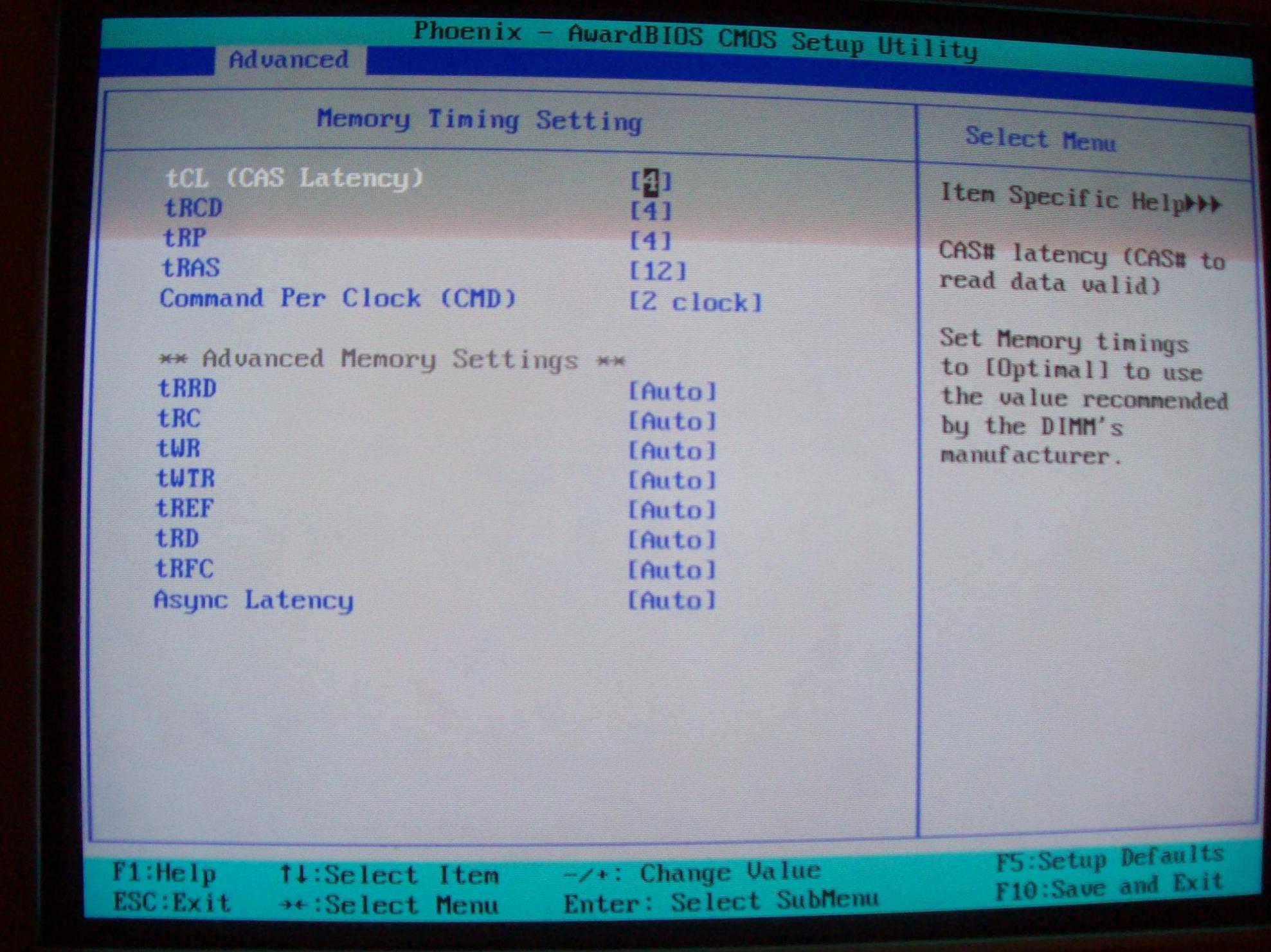

Ich brauche mal wieder Hilfe.
Ich suche die Timings meiner Ramriegel (DDR2 Corsair TwinX XMS2 CL 5, PC6400/800)
Denn das hier stand in der OC-Anleitung der CB:
Meine Timings stehen im Bios momentan auf 4-4-4-12 und ich wollte jetzt die Timings von Hersteller einstellen aber ich finde diese nirgens, nicht auf Geizhals und noch nicht mal auf der Herstellerseite von Corsair.
Soll ich also wenn ich das richtig verstehe jetzt einfach die Timings 5-5-5-15-2T einstellen?
Und was bedeutet das 2t am Schluss das kann ich nämlich bei mir gar nicht einstellen.
Kann mir bitte jemand helfen.
Danke im voraus.
Danke im voraus.

Kann da nichts passieren wenn ich bei den Ram 5-5-5-18 einstelle auch wenn eigentlich 5-5-5-15 sein muss oder springt der Rechenknecht dann einfach nicht mehr an?

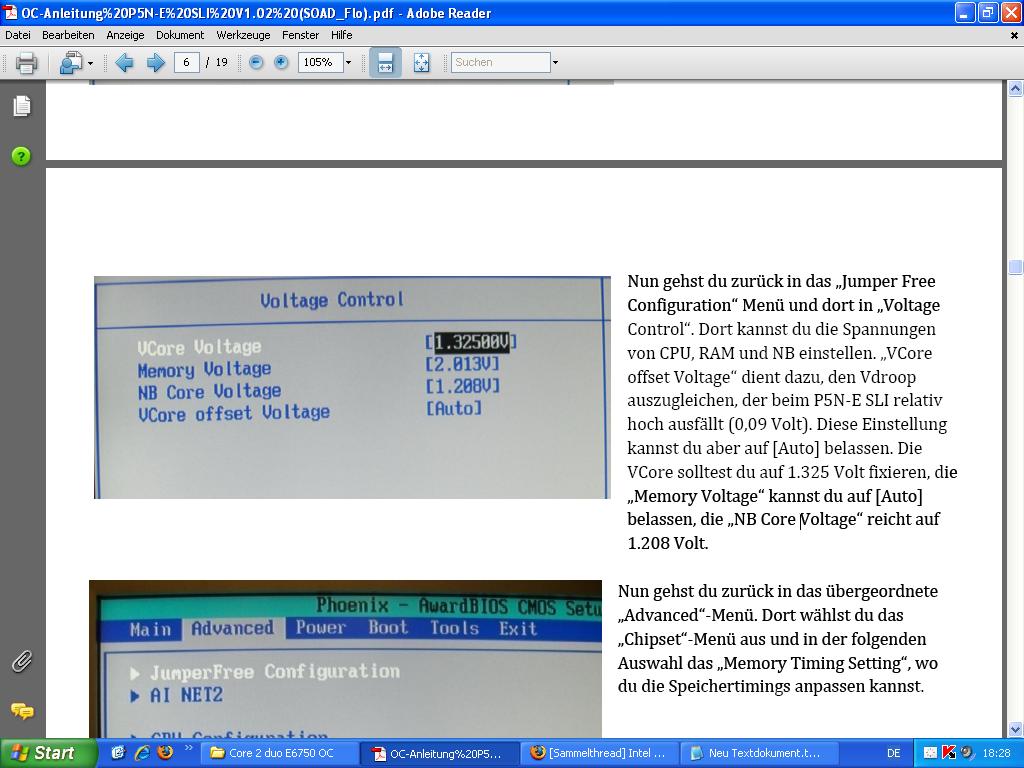

Ich habe noch eine Frage und zwar steht dies in der OC-Anleitung (nur der obere Teil):
Also das man den Ramtakt auf auto lassen kann, der steht aber aufn Bild auf 2.013 und bei mir ist das auch auf standard 2.013.
Was soll ich also machen soll ich das auf auto stellen?

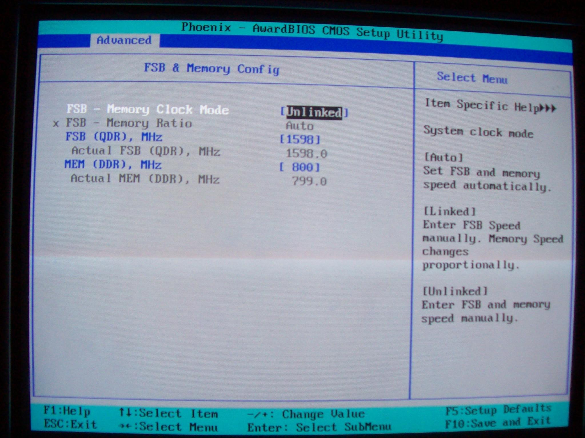

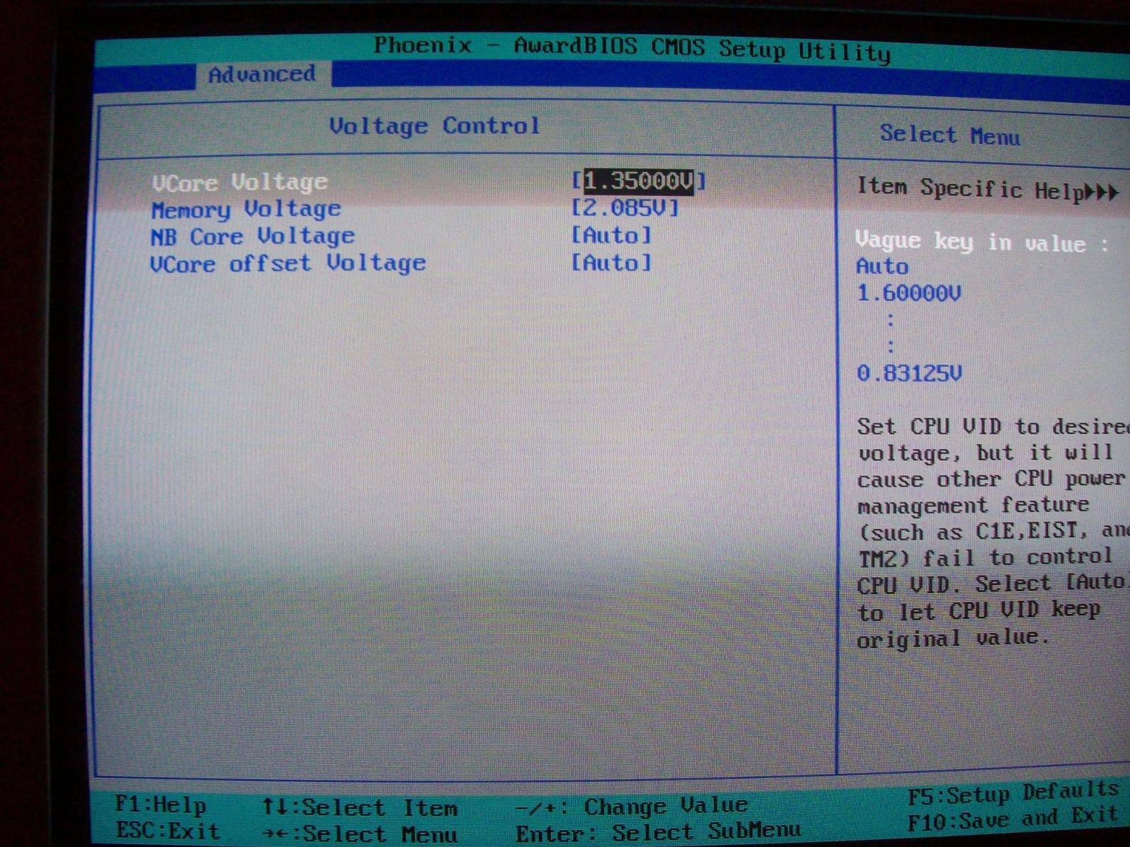

@ nfszocker
Was meinst du mit mach den FSB fest mit Large und Multi 9?
Ich weiss ihr lacht euch garantiert über die Frage kaputt.
@ Raktarkiller
Außer das Timing auf 4-4-4-15 zu stellen kann ich nichts machen da ich ein anderes Bios habe.
FSB 400 gibts bei mir nicht.
Ich habe das MB P5N-E-SLI.
Hier mal Biosbilder:
Ich habe meinen CPU schon durch anhebung des FSB von 1333 auf 1598 auf 3,195 Ghz übertaktet. (Ich habe nur den FSB-Wert angehoben, nichts anderes!)
