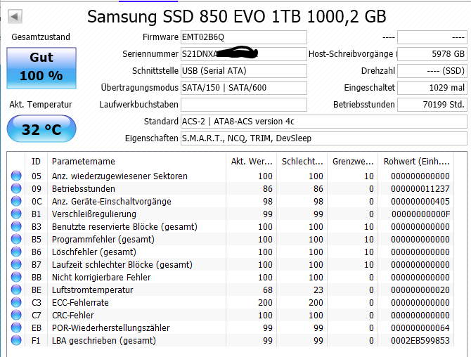

Hier. Sieht okay aus für mich:
Wieso hat die keinen Laufwerksbuchstaben?
Wieso sieht man kein anderes Laufwerk?
Wenn du sie an einem PC getestet hast, müsste doch mindestens ein Laufwerk C:; mit einem Betriebssystem zu sehen sein.

Jetzt steh ich auf dem Schlauch. Welches ganze Bild wünschst du?
Sorry, ich denke, du wünschst das ganze Bild von @ntloader

Aber, Übertragungsmodus sehe ich bei ihm Sata/150 Sata/600, bei mir an einem USB 2.0 Port Sata300 / Sata 600
An welchem Port kann er da getestet haben?
