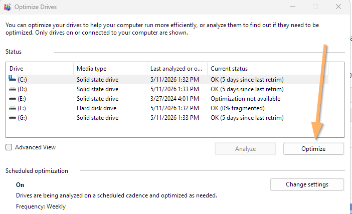

Ein Trim kannst Du ueber das Optimieren anstossen. Darauf zu warten kann etwas laenger dauern.
