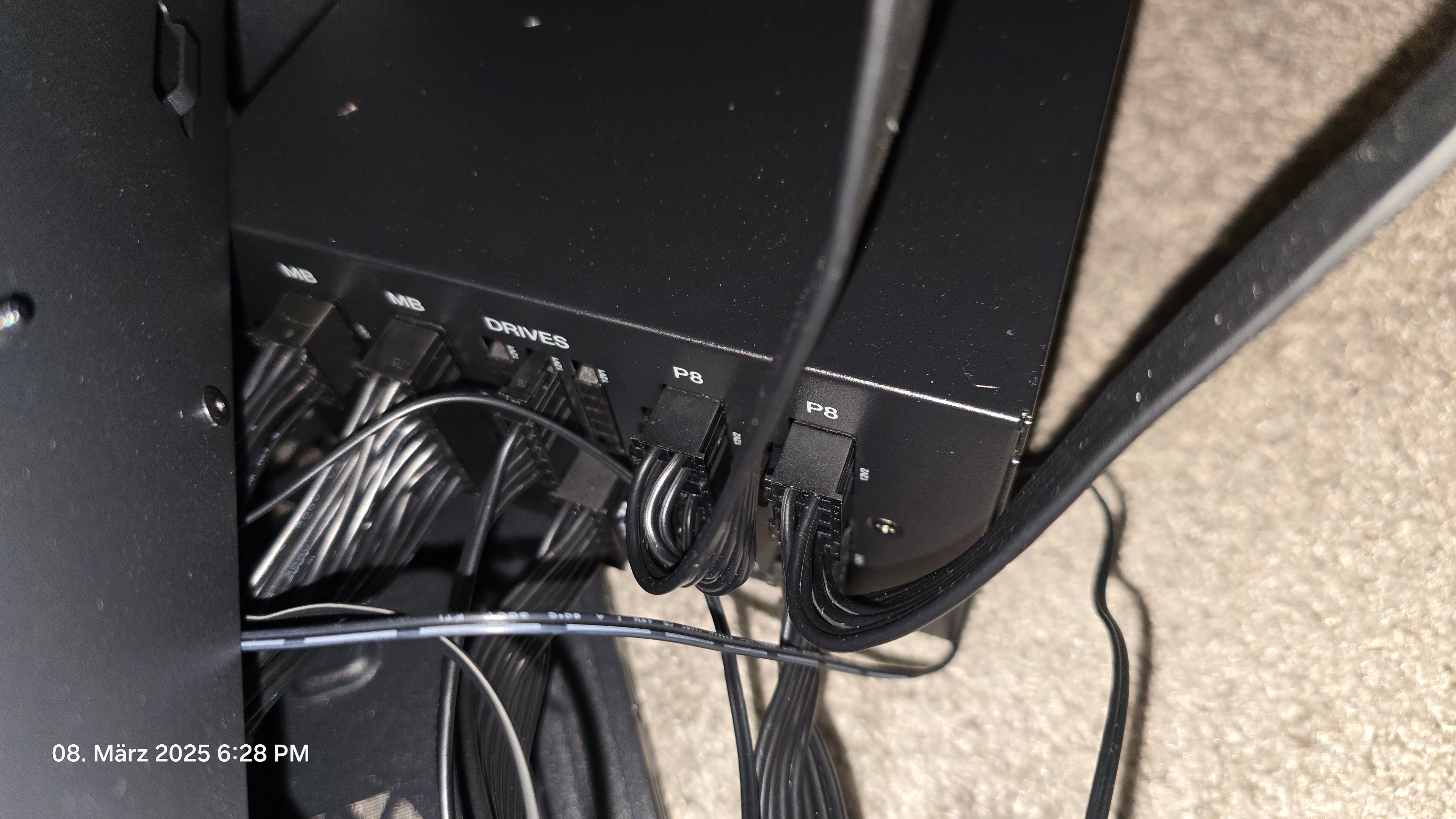

Kannst du ein Bild von den ANschlüssen am Netzteil machen? Das wichtigste ist das beim Pcie 5.1 Anschluss kein Kabel steckt wenn du die PCiE Kabel mit den 8 PIN Steckern nutzen möchtest.

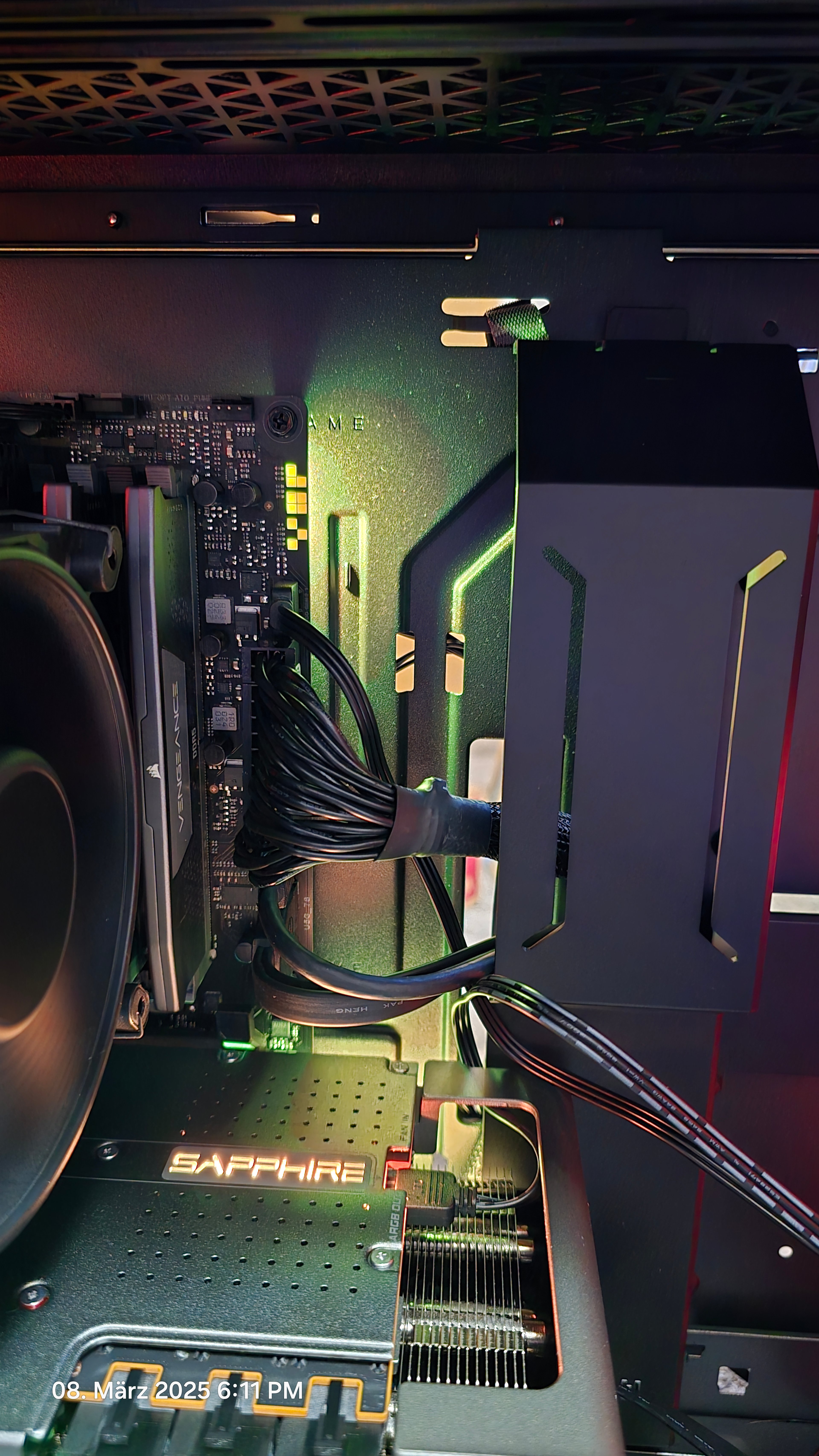

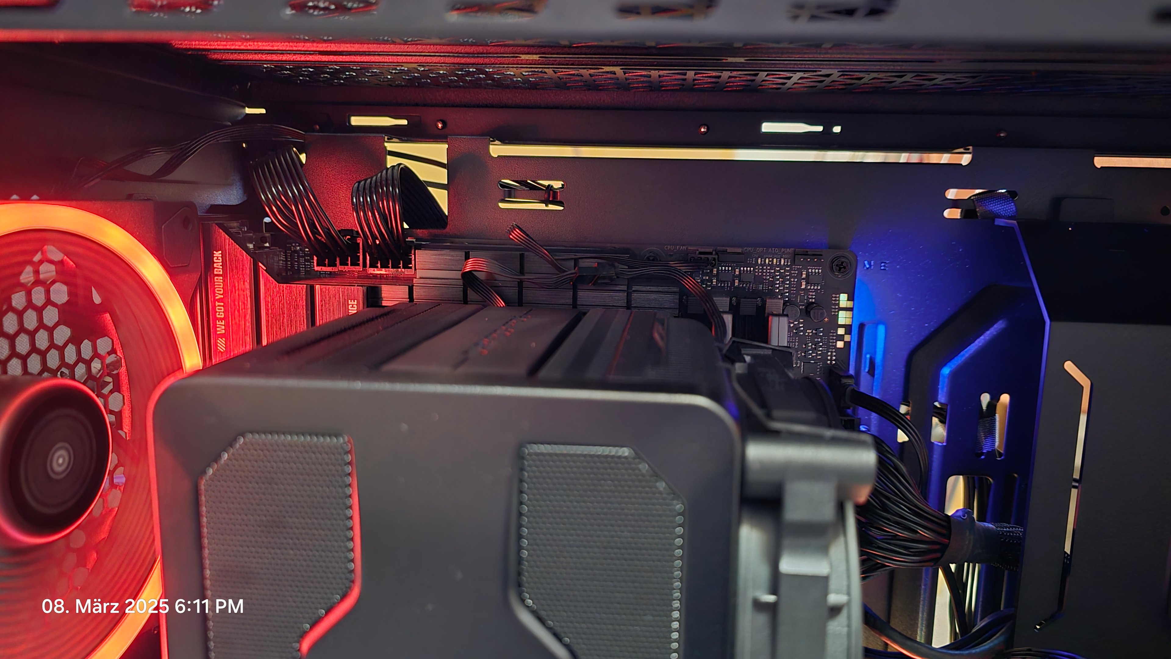

Die markierten Kabel haben kleine äußere kratzer an der Schutzisolierung. Ist mir beim durchfädeln passiert, betrifft aber nur minimal die Isolierung und ist zum Teil auch die Schrift aufm Kabel.

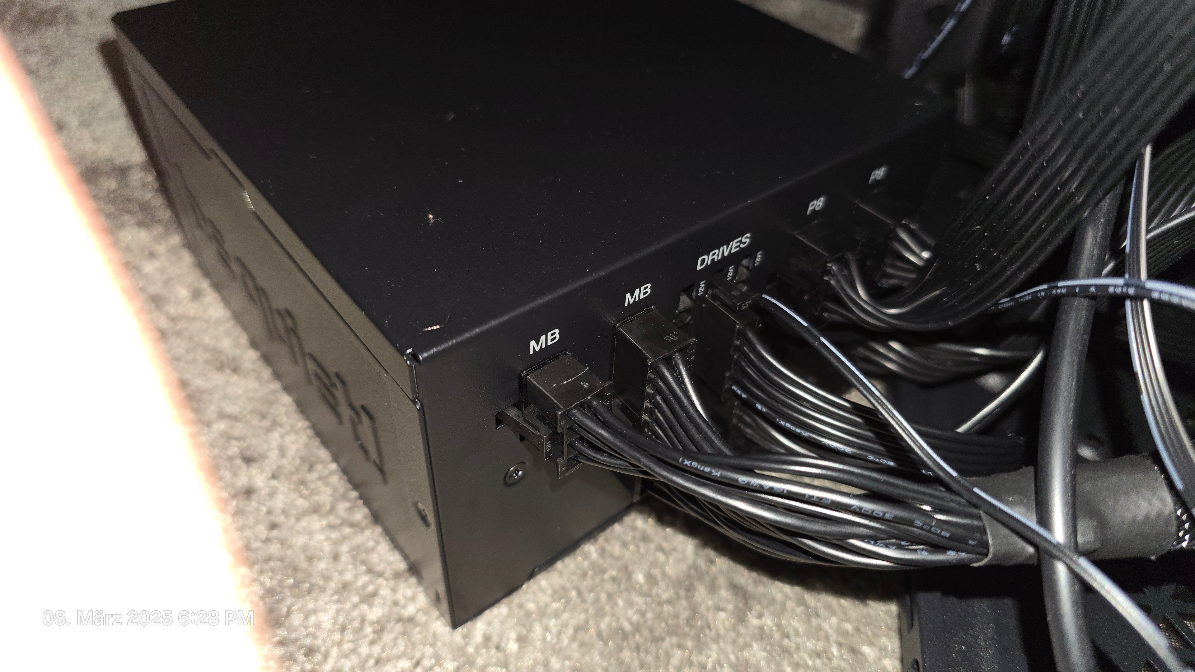

Die Anschlüsse am Mainboard oben links (CPU) sowie die Stromversorgung fürs Mainboard sind alle am PSU angeschlossen. Ich hab das Netzteil mal kurz ausgebaut und ein paar Bilder davon gemacht. Die beiden PCIe anschlüsse sind belegt, der PCIe 5.1-Anschluss ist leer.

Der linke MB-Stecker sieht ein bisschen aus als sei er im NT nicht richtig drin bzw. eingeschnappt.
Und nein, du musst nicht den Slot wechseln für die Grafikkarte. Die steckt genau richtig.

Danke für den Tipp. Habs nochmal probiert, jedoch ohne erfolg.
