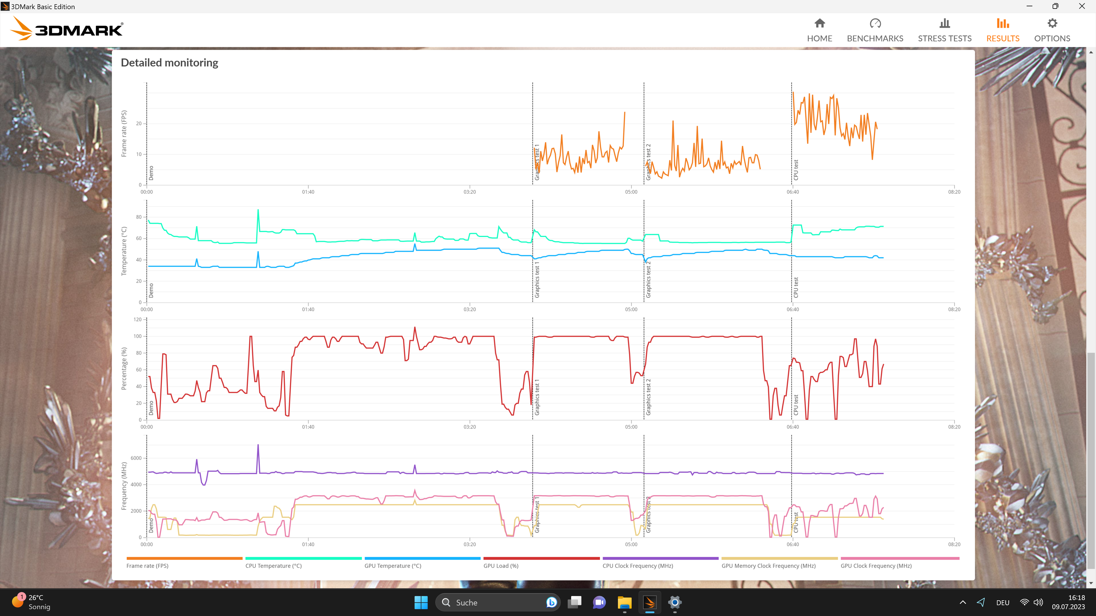

Redundanz schrieb:
poste doch mal das result vom 3dmark test. an den cpu/gpu-auslastungs- und temperaturgraphen erkennt man oft sehr leicht wo es hakt.
Test noch einmal durchgeführt. Ergebnis noch schlechter. Ich bin zwar kein Experte, aber die Temperaturen scheinen doch hier noch kein Problem zu sein, oder?

Ich schlage vor das wir das spekulieren einstellen, der TE HWiNFO hier auf CB herunterlädt und installiert und die Werte dann hier postet. Dann sind wir alle schlauer.
Also ich sehe schon mal keine Temperaturprobleme. Hätte mich bei so einem kurzen run und offenem Case auch überrascht. Wie sich das dann später ausgeht ist allderdings bei der Abwärme eine berechtigte Frage.
Was ich sehe ist ein unplausibler Wert bei der CPU (weit über 6, fast 7 GHz wtf?). Das BIOS ist aktuell (7D73v11?) und unterstützt den 7800X3D vollständig? Den RAM hast du mit dem XMP-Profil geladen? 6.000MHz? Ich gehe nicht davon aus das der IC auf der CPU den sicher packt. Da ich mit AM5 experience nicht glänzen kann - was bedeutet zu hoher Takt kurz vor dem Absturz für die Systemleistung?
Reaktionen: Tzk
sehr merkwürdig. temperaturen sind vollkommen in ordnung! er boostet auch beides , cpu und gpu.
aber die fps springen wie wild hin und her und sind wirklich im absolut zu niedrigen bereich.
ich hatte mal ein ähnliches problem dass meine fps (trotz keines aktivierten limiters) selbst in den ältesten games immer auf 72 steckten obwohl ich ein 144hz panel habe, also genau die hälfte, wie bei ½-vsync modus. passierte nicht ständig, aber das war am ende eine kombination aus hdmi und freesync, die das hervorruf und es war behebbar wenn ich freesync aus und wieder anschaltete.
bei deinem problem wurde es jetzt nicht klarer woran es liegen mag, daher würde ich definitiv auch die unorthodoxen vorschläge mit der stromverkabelung testen und auch z.b. mal alle "sondereinstellungen" wie freesync / vsync / fps limiter / evtl. screenrecording / etc. im radeon-menü deaktivieren für einen testlauf.
derart niedrige fps in 3dmark bei knapp voller auslastung von cpu und gpu konnte ich bei mir nur nachstellen, indem ich neben 3dmark auch noch einen anderen windowed power-virus laufen lasse, wie z.b. furmark. dann streiten die sich um die drawcalls und laufen beide auf minimalen fps aber die auslastung ist hoch.
das wird bei dir natürlich nicht der fall sein, aber fraglich ist schon, ob hier eine weitere software (cryptominer zum beispiel) die leistung stiehlt oder ob eine art verbindungs/protokoll-problem zum monitor besteht. oder natürlich etwas anderes was wir noch nicht auf dem schirm haben.

Wollte jetzt keinen neuen Test machen, also mal einen Log geöffnet:
Für mich springt der Takt sowohl von CPU und GPU bei dir viel zu sehr hin und her.
Eigentlich willst du in dem Test ja erreichen, dass da eben nichts schwankt.
Ich würde aber tatsächlich auch mal die normalen 8-PIN-Stecker am Netzteil testen und ggfs. auch schauen, was ASUS für komische Settings im BIOS angelegt hat. Auto-OC oder irgendwas? Für mich sind aber auch die Temperaturen bei der CPU mit einem L9a nicht nachvollziehbar. Zumindest im CPU-Stresstest von Timespy.
Eine gestresste 7900 XTX würde ich eigentlich auch nicht bei konstant 50°C vermuten...
Was für Werte liefert den CB23. Der MC-Run sollte da schon ausreichen um ne Aussage zu treffen.

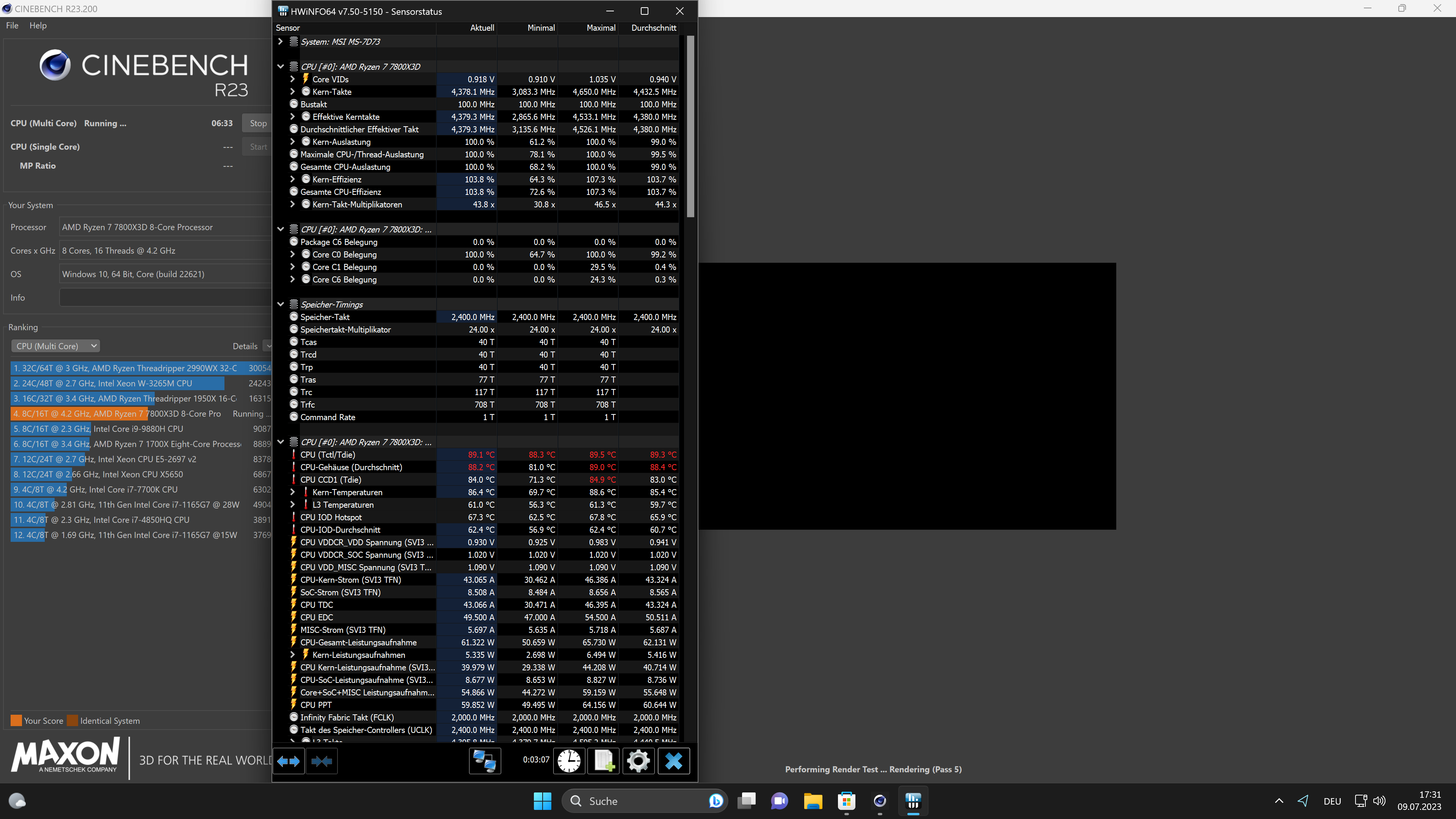

Hier die Cinebench Resultate.
Da wird es jetzt interessanter. Die Cpu scheint bei 65W gedeckelt zu sein, erreicht aber dennoch fast 90°c Kerntemperatur. Das kommt mir doch arg viel vor für die Abwärme. Trotzdem sehen 15000 Punkte im R23 jetzt nicht so schlecht für 65W aus. Im Test bei Hardwareluxx hat die Cpu 18k erreicht. Mehr als 65W halte ich bei deinem Kühler nicht für sinnvoll, von daher ist mit dem aktuellen Setup da wohl einfach Schicht... Bliebe dennoch die Frage warum die FPS so hart abfallen.
1. War das Gehäuse bei dem Lauf geschlossen oder offen?
2. Wie ist im UEFI (Bios) das Powertarget bzw. PPT eingestellt?
Der Arbeitsspeicher taktet nur mit 4800 MHz und FCLK und UCLK sind asynchron (muss das bei Ryzen 7000 so sein?).

Meinen 5800X3D habe ich auf 88W gedeckelt. Damit landet er zum Ende eines Runs bei ruhiger Lüfterkurve halt auch bei 90°C. Bei 65W würde er das wohl auch. Der L9a ist halt einfach enorm kompakt. Da ist auch nicht viel Fläche.
Das erklärt dann aber auch die recht niedrige Temperatur im Timespy für die CPU.
Jetzt bleibt halt die GPU. Da würde ich ggfs. mal mit Furmark versuchen, sie alleine zu kitzeln.
