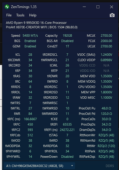

Was mir gerade auffällt, zugegeben ich bin da nicht so sehr in der materie mit drin, sind die Werte
tRFC
tREFI
tRFC soll optimalerweise einen tRFC (ns) wert von um die 160ns zu erhalten, also tRFC runtersetzen 500-550
Trefi kann man ruhig auf 65535 stellen, die meisten setzen den auch um die 50000.
Ein niedriger CL Wert alleine bringt rein garnichts.
Auch find ich die Spannungen von 1,5v auf dem Ram sehr hoch
Bei mir selbst sind die werte auch nicht optimal, aber ich nutze auch 192GB

Naja, sie laufen ja standardmäßig auf 1,45 - da ich sie von 6000 auf 6200 übertaktet habe, habe ich um 5 Punkte erhöht. Ist doch im Verhältnis moderat oder?
1.45V ist zugegeben auch schon viel, alles darüber sollte man mit aktiver Kühlung arbeiten. Wahrscheinlich reichen sogar 1.4V aus, würde mich zumindest nicht wundern. Ansonsten finde ich den "Leistungsabfall" nicht wirklich tragisch um ehrlich zu sein.

Leute.. Mal kurz was zur Ram Thematik gesagt.
@Drewkev @Hatsune_Miku
1,5V auf DDR5 sind absolut NICHT schlimm. Es gibt Leute, die lassen DDR5 auf 1,7V laufen und haben keine Probleme! Auch 2,0V waren schon drin, dann aber nur kurz.
Ich selber nutze 7200er DDR5 auf 8000C34 auf 1.55V und absolut stabil (zwar mit Ram Kühlung) aber wir sind nicht mehr bei DDR4. DDR5 hält sehr viel aus.
@intereddy du musst dir da absolut keine Gedanken machen.

@Drewkev naja, du schreibst oben in deinem ersten beitrag "willst du deinen Ram grillen".
Grillen (und damit ggf. töten) tut er ihn nicht, denn das könnte man nur mit zuviel Spannung, was 1,5V aber nicht sind. (zumindest nicht für DDR5, und wenn schaltet der Schutzmechanism aus vorher oder crashed (aufgrund der Temps). Aber nach einem Neustart kann man ihn auch wieder verwenden.
Selbst ohne Ram Kühlung hatte ich im Idle ~30°C und unter Volllast hielt er ein paar Minuten durch, bevor der Belastungstest gecrashed ist (selbst bei 1,65V die ich zuvor testete bevor ich auf 1,55V runterging). Mit Ram Kühlung hab ich dann keine Probleme
1.45V passt, einige Ram Sticks haben stock auch 1,45V, da reicht die Gehäusebelüftung dann auch aus, solange man kein Ofengehäuse hat. Die Ram Sticks werden ja eh durch den Kühlkörper (zumindest ein wenig) gekühlt
hätte ich verstanden @Drewkev wenn er 1,7+V geschrieben hätte, aber 1,5V sind okay. Aber ja, ich verstehe deinen Ansatz :) Ist auch richtig so davor zu warnen.
