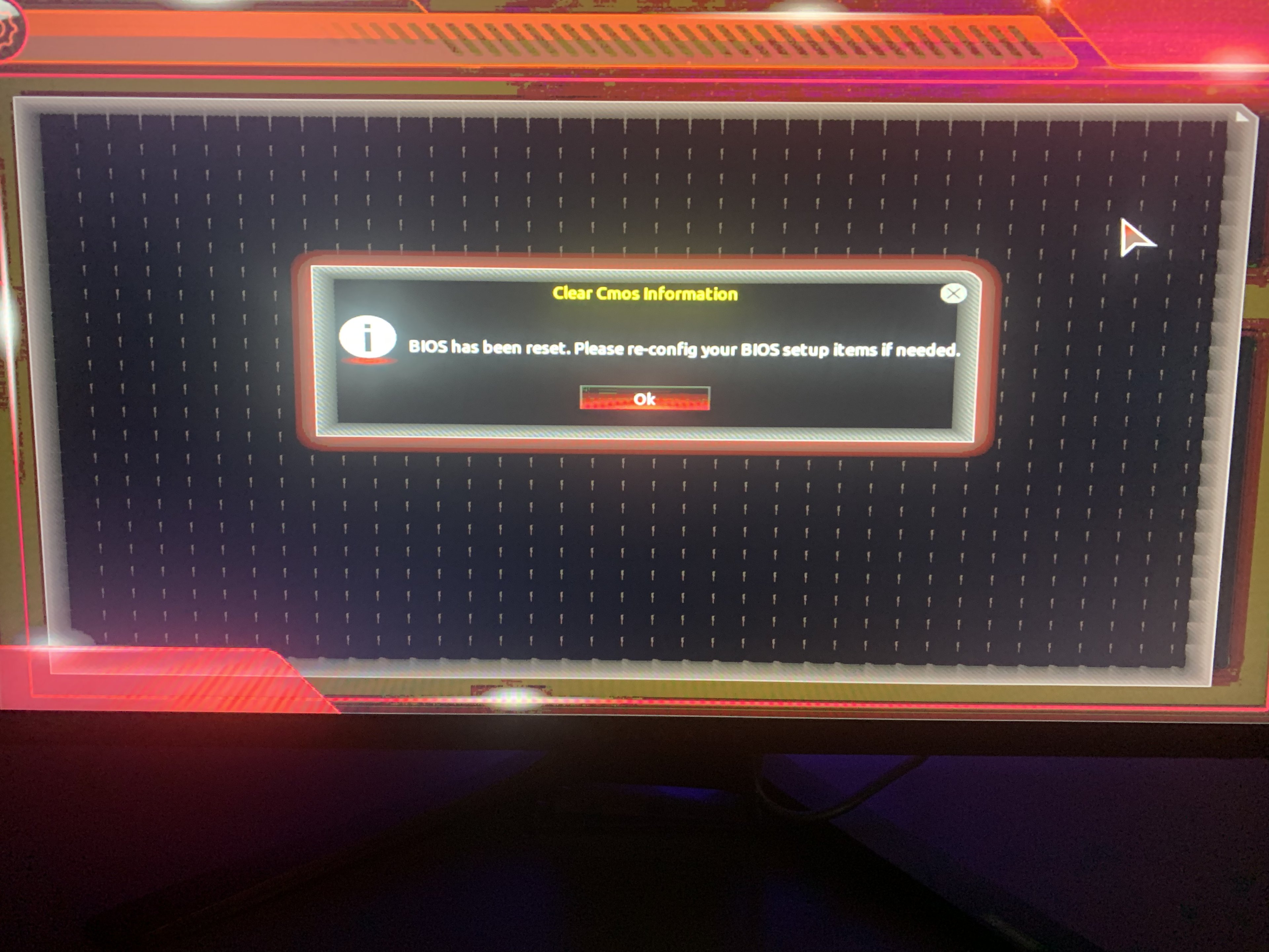

Nach dem clear cmos versucht in 2 SSD zu booten —> Black Screen, Vga + Dram LED rot.
Wie funktioniert ein Kreuz Memtest?

Alles korrekt, Leider.
