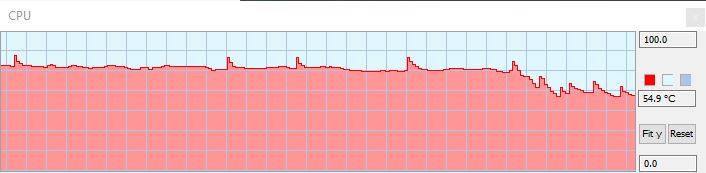

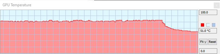

Habe jetzt während der letzten Sessions noczhmal die Temps mitlaufen lassen.. Bilder ebenfalls anbei: GPU stabil bei 75°C CPU bei 75° mit Peaks bei 79° ... auch nicht auffällig, vor allem keine Veränderung zum gesamten letzten Jahr wo es keine Probleme gab

Wird der Prozessor zu warm?

Prozessor ist Stock, wie im ersten Post beschrieben, Temps sind mMn in Ordnung, Bilder sind gepostet für ggf. andere Meinungen.
