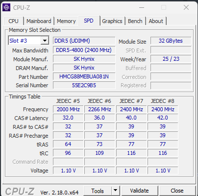

@Phil325 Mit deiner Ram Angabe stimmt was net DDR5 3000Mhz gibts net. Bitte mal CPUZ Screenshots von den Reitern Memory und SPD machen und hier posten. Damit wir wissen, was da verbaut ist.

Ich sehe mehreres Verheerendes, deine VID (Vcoreanforderung) geht bis über 1,5V, das is massiv zuviel.
Dann dein Ram läuft mit 3600Mhz CL40 im Gear 2, d.h. dein RamController läuft mit 900Mhz.
Dein Ram ist: (GPT ermittelt)
Hier sind die **technischen Daten zum RAM-Modul SK Hynix HMCG88MEBUA081N:
🧠 Typ: DDR5-Desktop-Speichermodul (UDIMM)
💾 Kapazität: 32 GB (1 × 32 GB)
⚡ Geschwindigkeit: DDR5-4800 MT/s (~4800 MHz) PC5-38400
🔌 Spannung:
1.1 V
📏 CAS-Latenz: CL40 (typisch)
📦 Formfaktor: 288-Pin DIMM (Desktop)
🧱 ECC: Nicht ECC / Unbuffered, also Standard-Desktop-RAM
🏷️ Rank: Dual-Rank (2Rx8)
Kurz gesagt:
👉 Das ist ein normales 32 GB DDR5-4800-Desktop-RAM-Modul von SK Hynix – kein Server-ECC, kein Registered, einfacher UDIMM-Speicher mit klassischer DDR5-Performance. (GPT-Ende).
Also es is DDR5 4800Mhz, der mit 3600Mhz läuft im Gear 2. Kenne mich mit DDR5 leider net aus.
Nachdem dein Memtest OK war, tendiere ich nun auch zur CPU - vermutlich degradiert. Dass Fortnite läuft is komisch.
Ich glaube deine VCore war und ist viel zu hoch. Man muss da Hand anlegen, aber das wusste man damals ja nicht.
Du bekommst eine neue, die solltest du runterloten, für ein langes Leben.
Dein Ram läuft furchtbar, selbst wenn es nicht XMP gibt, müßte man den Takt manuell hochziehen können auf 4800 vllt sogar 5600, aber das is n anderes Thema.
Edit: Die Haupttimings muss man dann manuell fixen, sonst werden die auf Auto viel zu hoch gesetzt, also wenn du den Ramtakt hochziehen kannst. Getestet werden muss das dann natürlich auch.
