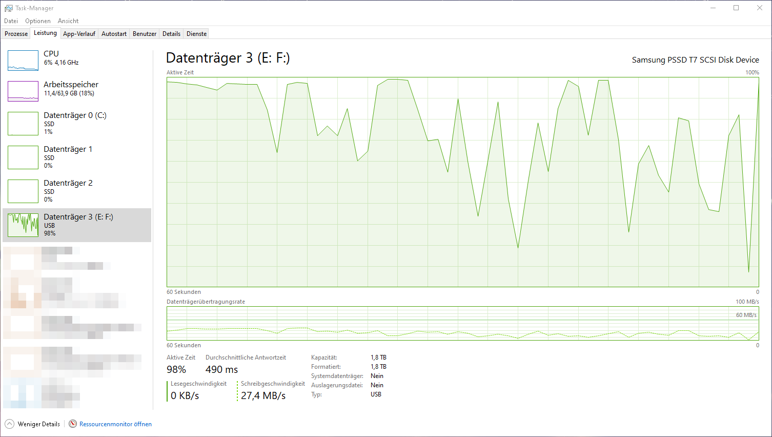

Hallo zusammen,
ich verwende eine Samsung T7 als externe SSD, um dort mein Windows immer dabei zu haben.
In der letzten Zeit ist die Platte aber enorm langsam und gestern hatte ich es, dass am PC nichts mehr ging. Das System ist fast eingefroren, da eben keine Daten mehr geschrieben werden konnten - sah zumindest so aus. Im Taskmanager lag die Auslastung bei 99%, aber die Schreib und Leserate war bei 0. Nur alle paar Sekunden lag die Schreibrate bei 100kbits oder so. Der Zustand blieb dann 15 Stunden so. Habe den so lange laufen lassen, weil ich eigtl. nicht den Stecker ziehen konnte. Habe ich aber nach 15 Stunden dann gemacht.
Und jetzt habe ich die SSD auf meinen normalen System eingebunden und greife dort dann Dateien ab. Dort habe ich dann auch oft 99% Auslastung, aber eine niedrige Datenrate. Wie kann das sein? Warum ist die Platte so langsam, aber 100% ausgelastet?
Danke...

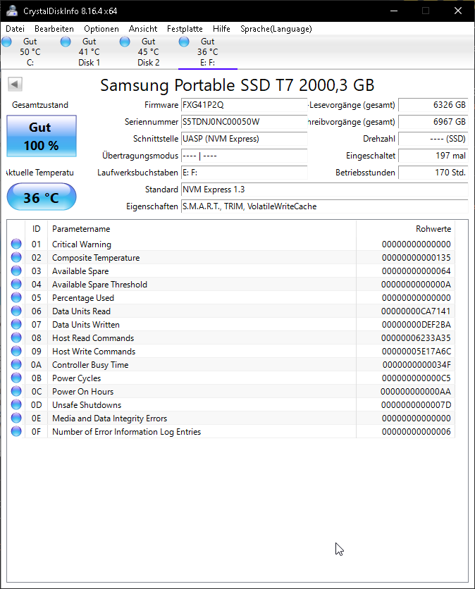

Peppi schrieb:
Ist im grünen Bereich.
Kann mir denn jemand erklären wieso die Auslastung bei 100% ist und nix geschrieben wird? Woran misst Windows denn dann die Auslastung?
Kannst du nicht im Task Manger eruieren, welcher Prozess die Last verursacht? Nötigenfalls den Ressourcenmonitor ebenfalls öffnen
Reaktionen: bttn
0D: Unsafe Shutdowns = 7D bzw 125 dezimal
Das muß jetzt nicht unbedingt die Ursache für die Probleme sein.
Es zeigt aber, daß die SSD beim Auswerfen 125x zu früh abgestöpselt wurde.
Reaktionen: redjack1000 und looperna

100% auslastung zeigt dir eigentlich nur sie wird gerade ordentlich genutzt.
Deswegen müssen jetzt keine gigabyte geschaufelt werden!
Mfg
