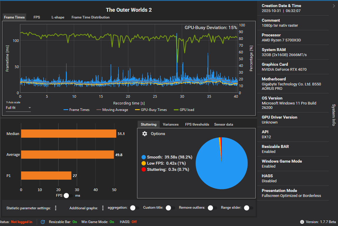

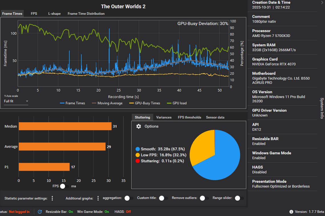

Und ein cpu limit lässt sich nicht durch Spieleinstellungen mildern darf ich gerade bei the outer worlds 2 feststellen. Und das trotz 5700x3d
Abhilfe ist zu der 9060xrt nenn 5800x/5700x dazu
Alternativen gibt es derzeit keine zur rx9060xt 16gb
Dazu die Bilder trotz etwa 30% schnelleren rtx4070
Das Spiel ist aber ein extrem bsp
Der 2700x ist grob 40% weniger ipc vs meiner cpu
Das maxed bei dieser cpu wäre ne gtx1080/rx5700xt/rtx5500/rtx4060/rtx3060

syfsyn schrieb:
mit dem 2700x wird das selbst mit der rx9060xt 16gb ein extremes cpu limit auftreten
Die rx590 hat gerade mal 5,5tf die rx9060xt 16tf
von allen rate ich ab
