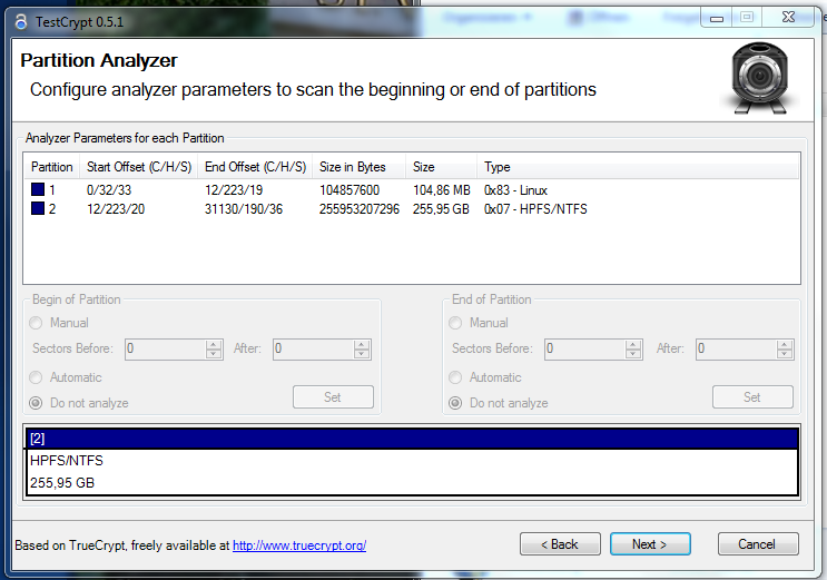

Jetzt habe ich Parted Magic auf dem Laptop ausgeführt, kann aber die Festplatte nichtmehr einbinden. Ich hänge mal 2 Screenshots von GParted und Testcrypt an und hoffe mir kann irgenjemand hellfen.
Edit: Der Fehler kam, als ich die Boot-Markierung auf die kleine Partition gesetzt habe. Wenn die Markierung auf die Große Partition gesetzt ist, wird kein Bootbares Medium gefunden.
Getestet habe ich die Festplatte sowohl eingebaut, als auch extern.

  • Bildschirmfoto - 23.01.2015 - 18:50:29.png

Die SystemPartition konnte ich jetzt einbinden, nachdem ich die Tastatur auf US gestellt habe.
Die zweite Partition gibt mir folgenden Fehler
mount.nilfs2: Error while mounting /dev/mapper/truecrypt2 on /media/truecrypt2: Invalid argument
Die 1.8 MB sind durchaus in Ordnung für die Rescue Disk - allerdings dauert das entschlüsseln damit mehrere Stunden bis hin zu mehreren Tagen.
Hast du ein Windows- oder Linux-System verschlüsselt? Bei einer Windows NTFS Partition würde ich mal probieren, ob du diese unter Windows einbinden kannst. Falls kein Zugriff auf die Daten möglich ist, dann solltest du Tools wie GetDataBack bzw. R-Studio verwenden: dazu muss die zweite Partition in TrueCrypt eingebunden sein und im Datenrettungsprogramm der Laufwerksbuchstaben ausgewählt werden, welcher von TrueCrypt angezeigt wird.
