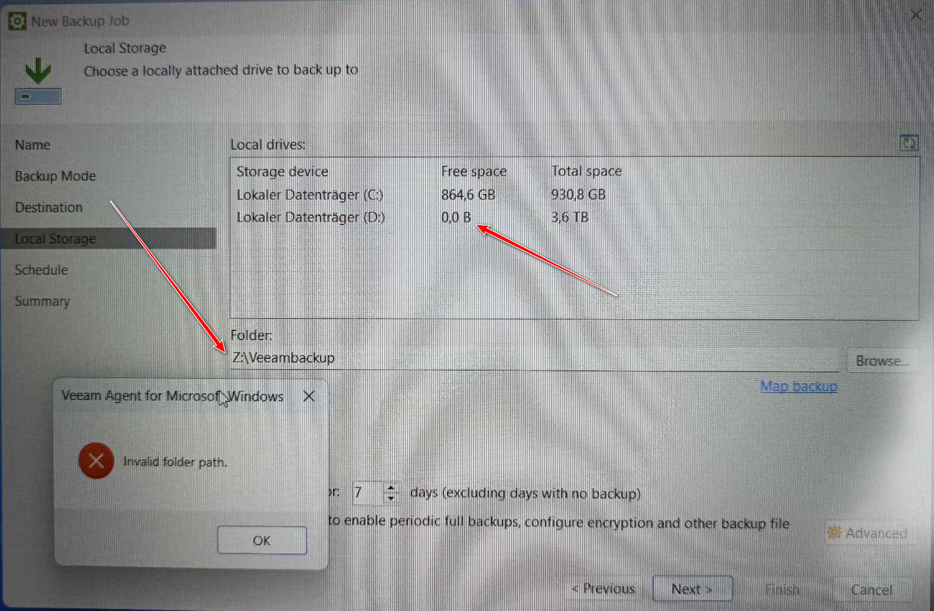

Truecrypt verschlüsselte Externe USB HDD 3.6TB (hier als D:\, ungemounted bezeichnet) und gemounted als Z:\. Sicherungszielfestplatte.
Ich wollte gerade das gesamte unverschlüsselte Notebook (incl. OS) auf einem externen mit TC verschlüsselten HDD Datenträger sichern. Dabei habe ich die externe HDD gemounted.
Dann habe ich den Veeam Agenten gestartet: New Backup Job / Entire computer / Local storage / gewählt. Als Ziel habe ich die gemountete HDD auf Z:\ gewählt.
Dann habe ich eine Fehlermeldung erhalten (siehe Bild unten).
Ich verstehe nicht warum das Veeam den gemounteten Laufwerk Z:\ nicht sieht (obwohl ich es anwählen konnte. Das Veeam sieht anscheint nur den ungemounteten Laufwerk D:\ als RAW Datenträger.
  1. Was mache ich bitte falsch?
  2. Wie soll ich bitte die TC HDD als Sicherungsdatenträger anwählen und dadrauf sichern? Vielen Dank
  3. Was bitte bedeutet die Fehlermeldung

Nein. Der Zieldatenträger ist die externe über USB angeschlossene TC verschlüsselte HDD.
Weil Veeam kein TC unterstützt. Das muss ja auch wieder beim zurück spielen funktionieren. Da bootest Du das Veeam Image. Und das hat kein TC Unterstützung. Somit wäre Dein Backup im Falle eines Falles unbrauchbar.

Wie hast du Laufwerk D: verschlüsselt? Container?
Reaktionen: net1
Laufwerk D das ist die externe TC HDD (als Datenträger verschlüsselt) die als RAW erkannt wird.
Wenn dieser HDD gemountet wird (komplette Festplate) erhält den neuen Buchstaben, ich habe es Ihr eine Z zugewissen. Das ist der Datenträger wodrauf ich sichern wollte. Truecrypt verschlüsselt.
PS also nicht Container.

Die Erklärung hast Du doch mehrfach hier bekommen. Sicher könnte Veeam darauf sichern. Aber das Recovery würde nicht funktionieren. Also sichert Veeam auch nicht darauf.
Und Deine sonstige Erklärungen. Ganz sicher ist das nicht von vielen oder gar der Mehrheit gewünscht. Da liegst du falsch. Und wenn Du Dein Backup verschlüsseln willst, Veeam bietet es Dir an.
Und Software von Drittanbietern in die eigene einzubauen ist immer mit schwer handelbaren Problemen verbunden.
Wenn Du meinst, deine externe HDD muss unbedingt mit TC verschlüsselt sein, willst aber dennoch Veeam nutzen. Dann richte zwei Partitionen auf ihr ein. Eine unverschlüsselt für Veeam, die andere per TC verschlüsselt. Und schon ist auch das Problem behoben.

Und nach einer Suche veaam sichern auf truecrypt steht als erste Anwort bei Veaam, dass verschlüsselte Volumes nicht unterstützt werden.
Man hätte also nur etwas zu googeln brauchen, und das Thema wäre schon längst beendet.
