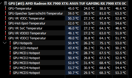

Da scheint aber was bei der Karte nicht in ordnung zu sein, klar ich habe nur ne 7900XTX tuf, diese ist aber weitaus versoffener als die 9070XT aber was temps angeht weit angenehmer. Schau das du die Karte zurückgibst sofern möglich, solche temperaturen sehe ich als indiskutabel, zumal wir noch nichtmal wirklichen sommer haben. Nen bekannter hat die 9070XT tuf und ist damit super zufrieden, auch überall sehr angenehme temps. Die karte würde ich nicht aufmachen, wenn die noch neu ist.
@Slashchat
Keiner der sich eine 9070XT aussucht macht ein downgrade auf eine 5070, da ist ne komplette klasse dazwischen. Der 9070XT gegner ist die 5070TI und in einigen selten spielen wird die 5070ti sogar deutlich von einer 9070xt geschlagen
