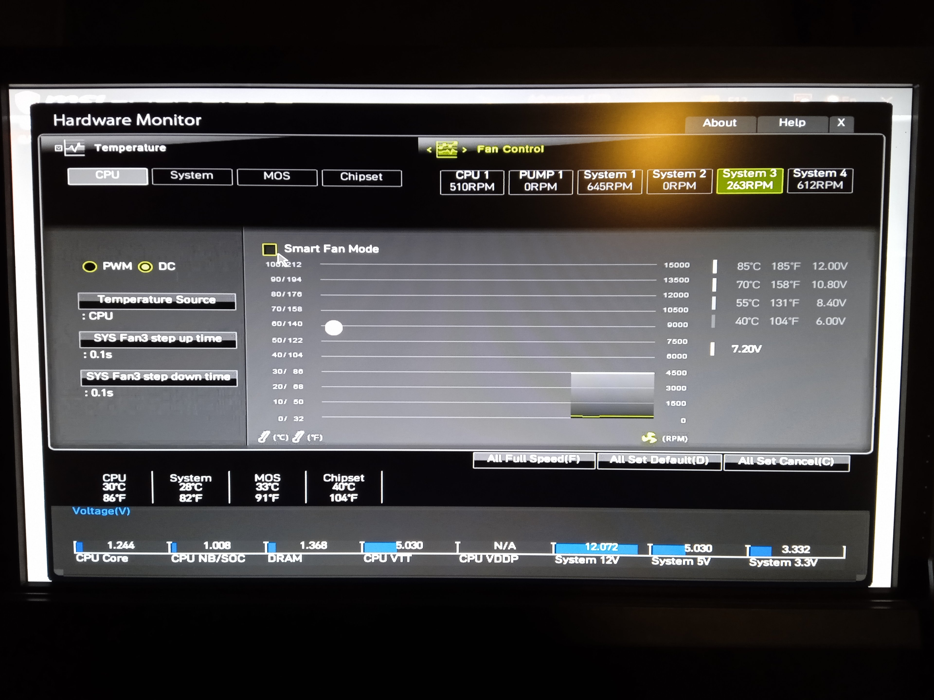

Nun ist doch noch ein Problem aufgetreten...
Der PC hat heute nach Neustart auf einmal Geräusche gemacht die er vorher NIE gemacht hatte (also jahre lang nicht mit dem alten Prozessor)...
Und zwar waren die Lüfter extrem laut.
Nach Analyse hat sich herraus gestellt, dass es genau ein Lüfter ist der extrem laut ist.
Der Lüfter der mir im BIOS unter "System 3" angezeigt wird.
Ich habe eigentlich nur 3 Lüfter installiert: Einen CPU Lüfter, einen Vorne, einen Hinten
Diese 3 sind auch extrem leise und schnurren wie ein Kätzchen. Also nicht das Problem.
Der "System 3" Lüfter ist demnach schätze ich der Lüfter vom Netzteil?
Ich hab mal Fotos vom BIOS gemacht:
1. Foto: das sind die standart BIOS einstellungen, hier läuft der "system 3" lüfter mit 260 RPM und ist EXTREM LAUT.

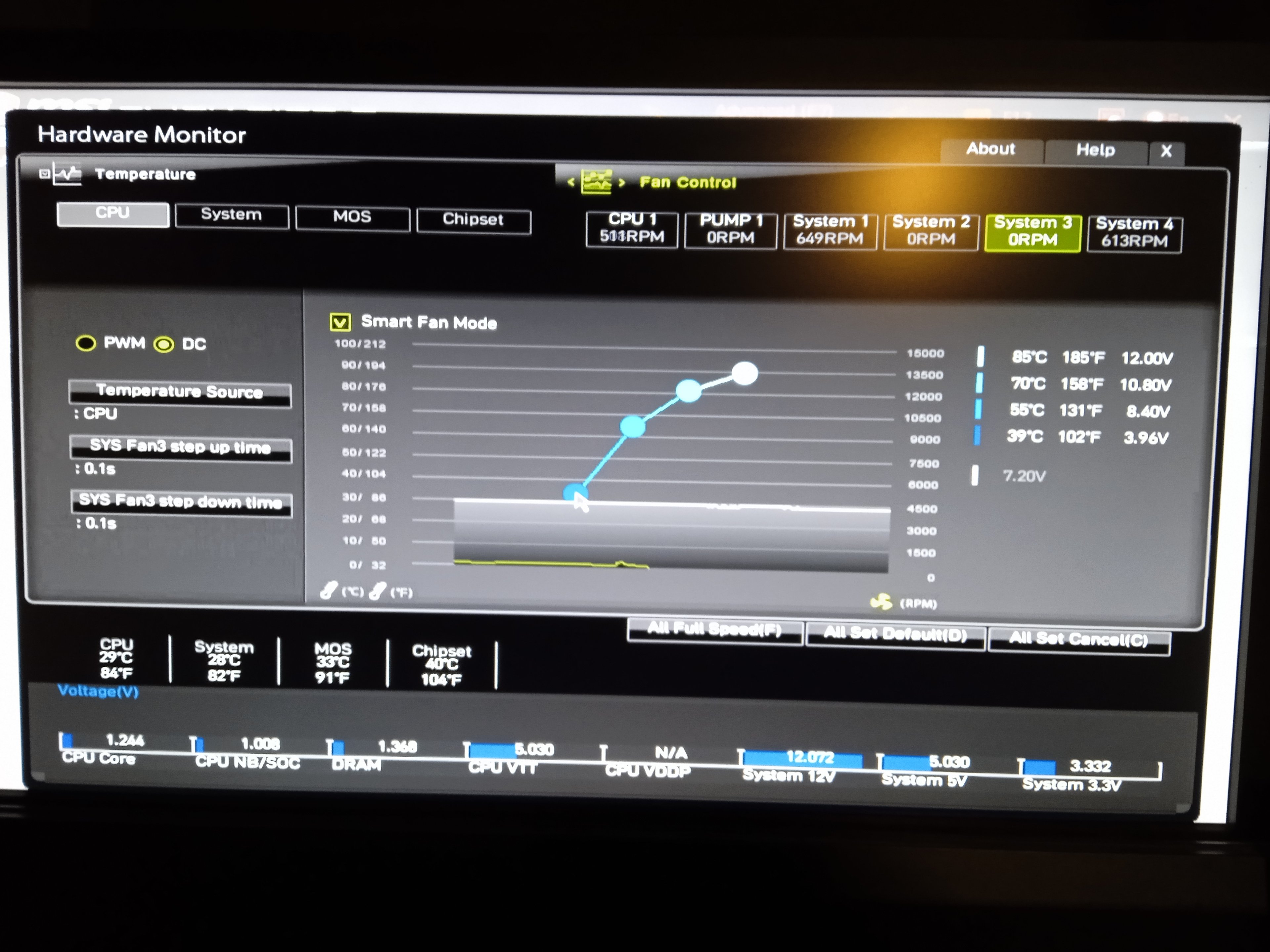

2. Foto: hier habe ich Smart Fan Mode eingestellt und runter gedrosselt... jetzt läuft er mit 0 RPM und ist nicht zu hören.
Nunja...
jetzt meine Frage: ist das schlau oder fliegt mir der Rechner gleich um die Ohren weil das Netzteil explodiert?
Wie gesagt den Netzteil Lüfter habe ich jahre lang nicht gehört auf dem alten Prozessor.... und auch mit dem neuen Prozessor hate ich jetz mehrere Tage seit dem upgrade keine Probleme, erst heute nachmittag als ich rechner angeschaltet hatte war dieser auf einmal extrem laut?
brauch das Netzteil wirklich 260RPM Lüftung?
Wäre der Smart Fan mode so sicher und gut eingestellt?
Was ist wenn das netzteil zu heiß wird (dafür gibt es ja glaub ich kein Sensor der das auslesen kann), fliegt es dann in die Luft oder fängt an zu brennen oder schaltet es sich automatisch ab?
Wird eigentlich nicht vom Mainboard überwacht.
Wichtig ist nicht, welche Zahl da steht sondern zu welchem Anschluss die Zahl gehört. Deine Gehäuselüfter können theoretisch auch parallel an einem Anschluss hängen.
Wenn du keine Lust mehr hast aufzuschrauben und mit dem Handbuch zuzuordnen, welcher Anschluss zu welchem Lüfter gehört, kannst du auch einfach bei allen (bei denen bei RPM was steht) eine Exponentialkurve einstellen, beginnend von 30% bis hoch zu 100% bei Maximaltemperatur, in dem Fall 95°C.
Da der 5700X3D aber kaum Abwärme hat, kann man sich auch einfach eine Drehzahl knapp unter der Hörschwelle für alle Lüfter aussuchen und die über das komplette Temperaturband durchziehen. Wird der Prozessor wärmer, steigt auch die Wärmeübertrageleistung des Kühlers, trotz gleichem Volumenstroms. Bei solchen Prozessoren kann man das problemlos machen.
Einfach bei hoher Lautstärke alle Lüfter bis auf Netzteil nacheinander anhalten, dann merkst du schon welcher den Lärm verursacht.
Bei 260RPM sollte kein Lüfter "Lärm" produzieren, das ist denke ich ein Auslesefehler.
Was sich nicht dreht macht keinen Lärm. Aber die Lüfter sollten sich schon drehen, solange der PC läuft...
Ich würde an deiner Stelle erst mal klären, welcher Lüfter genau verantwortlich ist für den Lärm.
Der hat dann auch ganz sicher keine 260RPM, es sei denn er hat nen Lagerschaden oder irgendwas flattert an den Rotorblättern.
Dann kann man sich Gedanken machen, wie man das behebt.
Reaktionen: Nummer_13 und djducky
