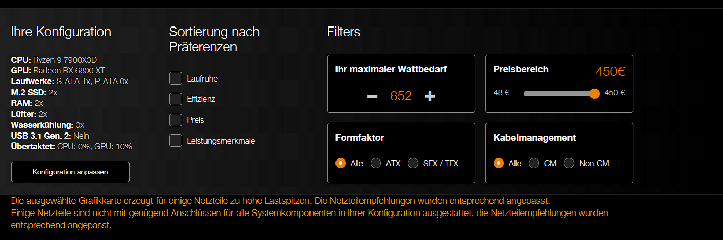

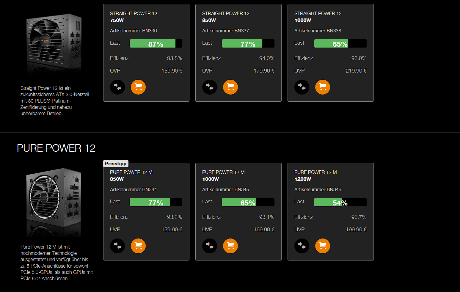

@Maxysch und er meint mein Leistungsverbrauch wären 652W, sodass nicht mal ein 650W NT reichen würde und zeigt mir bei den Pure Power NT's nicht mal dass 750er noch an, daher hört bitte auf so einen Mist zu nutzen oder gar zu empfehlen
Auf der Seite wird dir das gleiche angezeigt? Bei meinem System verstehe ich es, aber deins ist schon sparsamer, vor allem CPU 🤔
