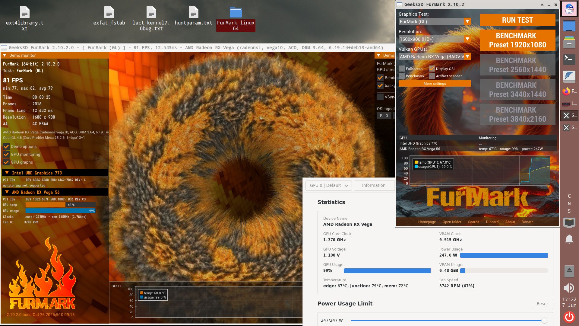

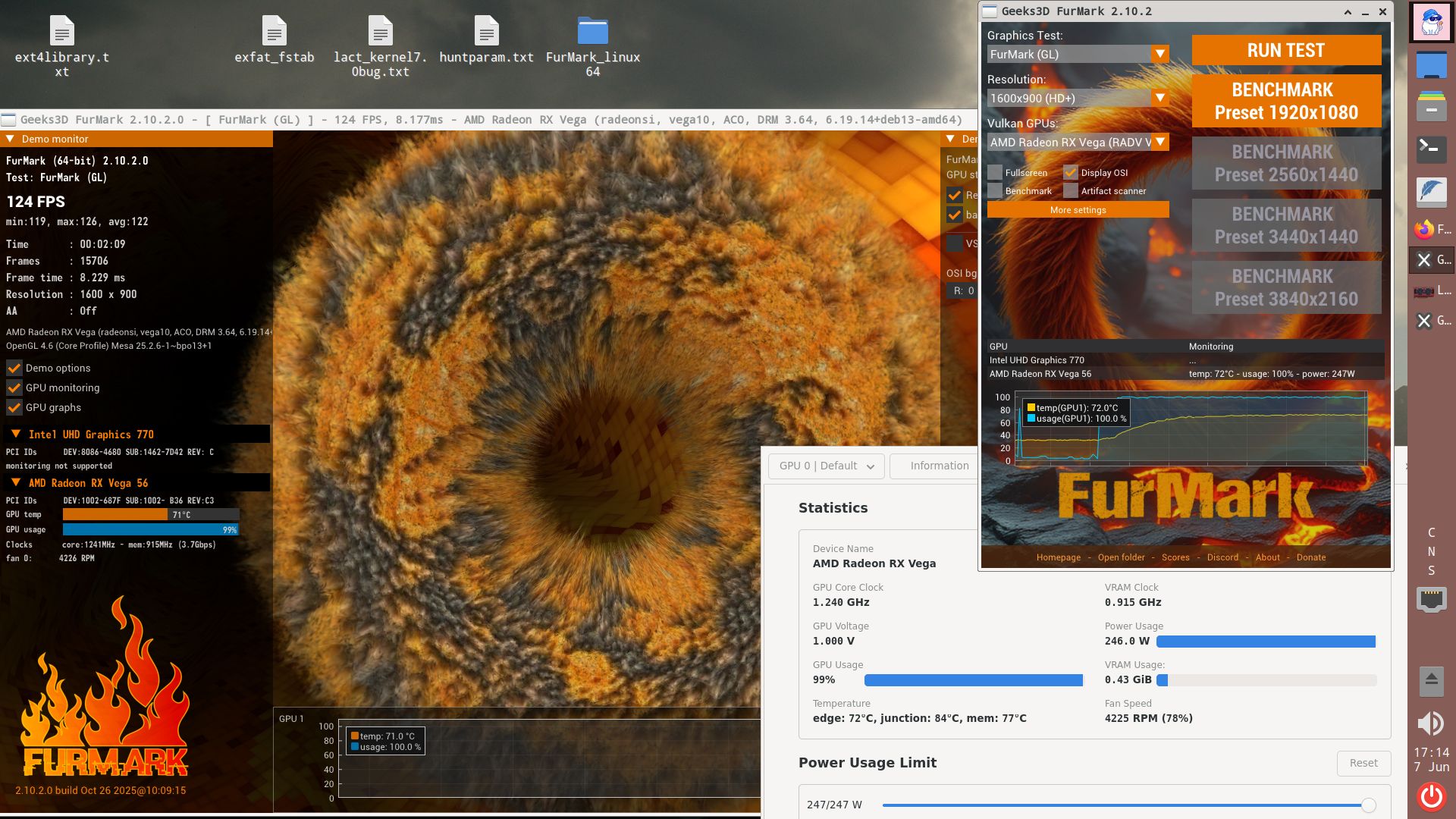

wenn du sie stock betreibst (und sogar undervoltest), dann dürfte das netzteil wirklich problemlos ausreichen. ist laut tpu auch die empfohlene netzteilgröße seitens amd. soweit ich mich richtig erinnere hat das stock bios der vega ein 210 (?) watt limit gesetzt. das wird dann auch rigoros eingehalten.
ich hatte zeitweise mal ein vega 64 bios auf meine karte geflasht, dann geht das limit natürlich hoch auf knapp 300 watt. inzwischen mach ich oc, uv und powerlimit alles über pptables, sowohl unter windows als auch linux. das heißt wenn du sicherstellst, dass du das powerlimit nicht erhöht hast brauchst du dir keine gedanken zu machen.
wichtig ist bei "billig"-netzteilen aber durchaus, dass du die 8pins mit zwei verschiedenen anschlusskabeln versorgst. bei vollast hängt er bei mir immer im gesetzten powerlimit (siehe screens; 247 watt ist maximum mit lact unter linux). ich betrieb diese karte auch mal overclocked und nicht undervoltet mit ca. 300 (!!) watt powerlimit auf einem corsair hx620, problemlos.
der rest deiner konfig ist ja stromschlucktechnisch auch überschaubar...
