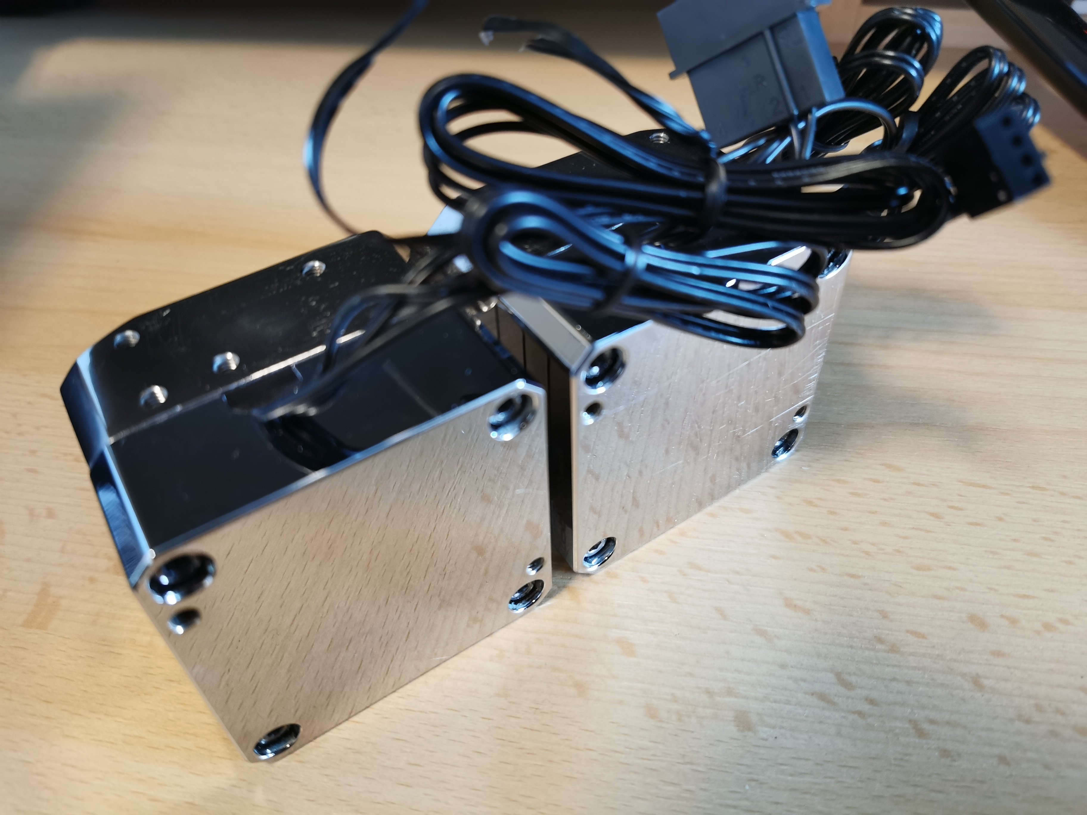

Wasserkühlung: seit der 3 Pumpe 100l/h

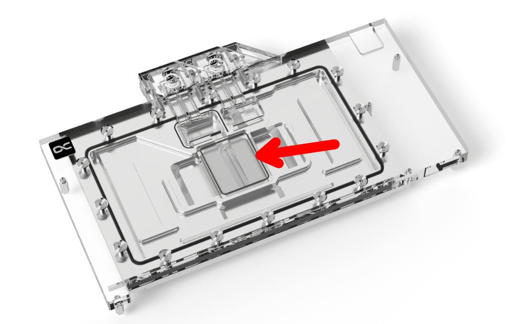

?? Was ist eine Jetplate? Hat der Tiryxx eine?? Muss mal nachschauen....eRacoon schrieb:Da du beide Blocks offen hattest, haben die eine Jetplate?

Der gute alte Y Adapter klärt.Veitograf schrieb:ich wüsste auch gar wie man wasserpumpen parallel schalten sollte.
- Sep. 2021
- 1.545
Wüsste ich auch gerne....Veitograf schrieb:lasse mir das aber gerne erklären.![]()
?? Welcher y adapter?eRacoon schrieb:Der gute alte Y Adapter klärt.![]()

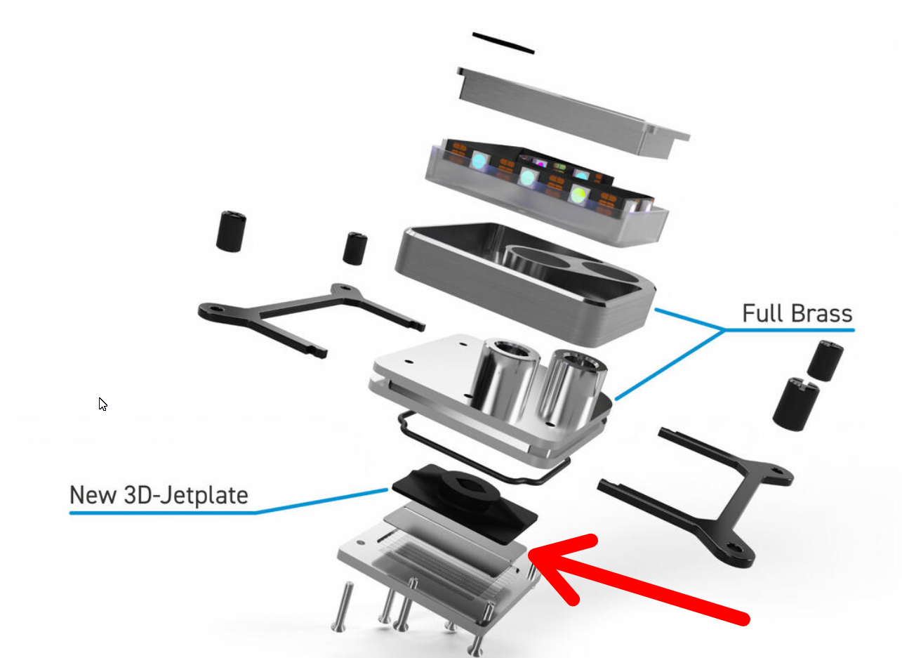

Mit Sicherheit, die Frage ist aber ob man die ausbauen/lösen kann/konnte und die Möglichkeit besteht die falsch einzubauen.xneo70 schrieb:Hat der Tiryxx eine
Ist die "Verteilerscheibe" welche den Wasserstrom auf die Lamellen aufteilt.
Die muss in die passende Richtung eingebaut werden das alle Lamellen Wasser bekommen, sonst reduzierst du den Durchfluss und Kühlleistung auf vermutlich 5-10% von dem Block.
LiniXXus schrieb:Hatte mal eine Monoblock zerlegt und danach direkt am Durchfluss gemerkt, dass was nicht stimmt. Die Jetplate hatte ich versehentlich verkehrt herum eingesetzt. Die Jetplate hat sich damals auch andersherum einsetzen lassen. Ich meine statt quer zu den Finnen, in Längsrichtung der Finnen.
So wäre die Jetplate korrekt drauf.
xneo70 schrieb:?? Was ist eine Jetplate? Hat der Tiryxx eine?? Muss mal nachschauen....
Oder auch hier zu sehen:
Mit deinem CPU-Kühler ist es mir auch nicht bekannt.

Bei der GPU müsste die Jetplate in ordnung sein, da sie normal die CORE schrift drauf hat, und die kann mann normal lesen, so wie auf Alphacools seite. Vom Tiryxx bin ich mir nicht sicher.

Ganz doof: bist du sicher, dass die Pumpen in die gleiche Richtung arbeiten?
Ist mir schon oft genug passiert.
QDC falsch rum verbunden: die eine Pumpe am AGB arbeitet "gegen" die beiden anderen

Ich glaube da ist was mit der Jackplate vom Tiryxx, die ich irgenwie verkehrt eingesetzt habe. Kann dass den Flow von 350 auf 105 runterdrücken?
Man findet im Netzt nicht viel (oder gar nichts!) von der Jackplate vom Tiryxx WB, wie man den einsetzen soll. Hat da jemand infos dazu?

Wenn die Jetplate um 90° gedreht ist dann drückt die Jetplate das Wasser nur durch ganz wenige Finnen, dadurch entsteht ein absurdes Bottleneck und die Kühlleistung geht massiv runter.xneo70 schrieb:Kann dass den Flow von 350 auf 105 runterdrücken?
Die Jetplate ist ja genau dafür da den Wasserstrom auf alle Finnen aufzuteilen, quasi war das DIE "Entwicklung" im Waküthema vor glaube Jahrzehnten. Um 90° gedreht wirkt eine Jetplate allerdings eher wie eine Parkkralle an deinem Auto.
Die Jetplate kann nicht verkehrt sitzen. Schon gar nicht um 90° gedreht und schon gar nicht im Core Kühler.eRacoon schrieb:Wenn die Jetplate um 90° gedreht ist dann drückt die Jetplate das Wasser nur durch ganz wenige Finnen, dadurch entsteht ein absurdes Bottleneck und die Kühlleistung geht massiv runter.
Sorry, ich dachte es geht um den GPU Kühler. Dennoch, wenn eine Jetplate falsch drin liegt, dann würde es den Durchflusswiederstand eher minimieren statt erhöhen. Ziel der Jetplate ist es ja, den Durchfluss so stark abzubremsen, damit ein höherer Druck entsteht bei dem das Wasser beschleunigt auf die Kühlfinnen gepresst wird und dadurch die Kühlleistung erhöhen soll.
Liegt sie falsch drin, wäre der Wiederstand eher geringer. Aber den CPU Kühler hätte ich hier auch in Verdacht. Ich gehe davon aus, dass die innere Konstruktion derart enge Fließstellen hat, dass schlichtweg nicht mehr Wasser durchgepresst werden kann.

Wenn du die Jetplate im Bild um 90° drehst dann liegt die Öffnung in der gleichen Richtung wie die Finnen. Dann kann das Wasser nur noch durch 4-5 der 50-60 Finnen an der Seite raus.DiePalme schrieb:Liegt sie falsch drin, wäre der Wiederstand eher geringer.
Wie soll das weniger Widerstand leisten als wenn alle Finnen durchspült werden können?
Bei meinem EK damals konnte man zwar die Jetplate nicht falsch einlegen aber der Kühlerboden war perfekt quadratisch, daher konnte man den Deckel theoretisch um 90° gedreht montieren, ist mir auch fast passiert, hab ich aber vorm Einbau bemerkt.
Aber wir werden es nicht erfahren, wenn der TE nicht mal den CPU Block einzeln testet im Loop.
Bei dem Core und seinem Kühler ist es mir nicht bekannt, aber mit einem Monoblock von EK ist es mir selber mal passiert.DiePalme schrieb:Die Jetplate kann nicht verkehrt sitzen. Schon gar nicht um 90° gedreht und schon gar nicht im Core Kühler.
