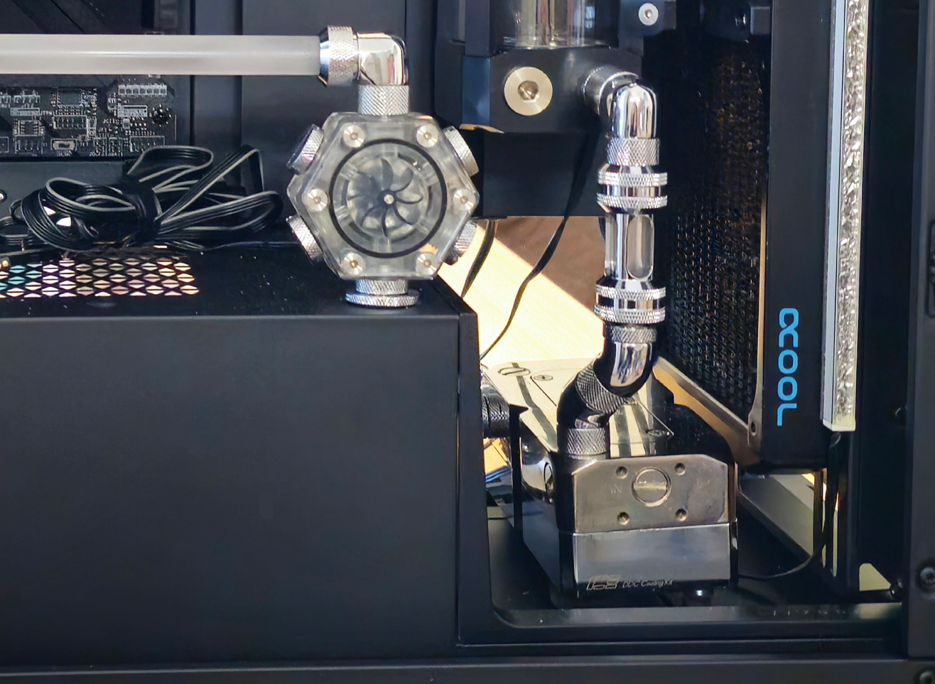

DDC baut mehr Druck auf, hat aber auch das unangenehmere Geräusch.
Auf den Tank passen nur D5.
Du hast dich Alphacool Apex Pumpen? Die sind eigentlich leise.
Wie gesagt: die Entkopplung vom Mora Tank ist nicht gut.

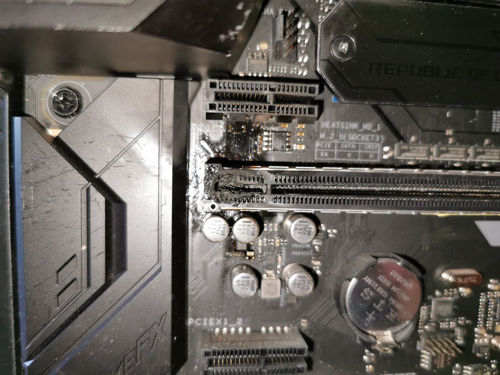

Mir sind mal beim Arbeiten am CPU-Kühler ein paar Tropfen auf den darunterliegenden M.2 SSD Kühler gelaufen und ich habe es direkt weggewischt. Nachdem mein Rechner ein paar Stunden lief, ist meine SSD gestorben. Nachdem ich die SSD entnommen hatte, sind nur ein paar Tropfen drauf gewesen. Hätte ich die SSD zum Trocknen ausgebaut, dann wäre die SSD nicht gestorben.
In einem anderen Fall ist mir auch etwas aus einer Röhre des CPU-Kühlers Wasser auf das Rieserkabel gelaufen. War nicht viel und daher hatte ich auch alles schnell getrocknet. Habe aber nicht daran gedacht, das Rieserkabel kurz abzustecken. Nachdem der Rechner ein paar Stunden lief, knallte es und es brannte im Rechner. Das Netzteil hat nicht abgeschaltet, sondern ich bin auf den Boden gesprungen und habe die Mehrfachsteckdosenleiste ausgemacht.
Kostenpunkt:
  • MB alt: 320 Euro => MB neu: 270 Euro.
  • Grafikkarte alt: 680 Euro => Grafikkarte neu: 1550 Euro.
Die Grafikkarte hat es mit diesem Kurzschluss mit in den Tod gerissen, obwohl darauf kein Wasser gelaufen ist. In beiden Fällen lief mein System nicht mit, sondern das Netzteil war überbrückt und hat nur die Pumpe mit Spannung versorgt. Hierzu habe ich sogar ein ausrangiertes Netzteil da, damit ich mein eingebautes Netzteil voll verkabelt lassen kann.
Diese Schäden sind dadurch entstanden, weil sich Wasser in Spalten und Ritzen sehr lange aufhalten kann. Hätte ich diese Bereiche beim Trocknen nicht übersehen, wäre nichts passiert.
Seitdem habe ich mir angewöhnt, sicherheitshalber immer alles mit Küchenrollenpapier auszulegen. Mit Hardtube muss ich das ohnehin machen, da das Wasser oft in Biegungen stehen bleibt und nach dem Abschrauben der Röhren kontrolliert aufgefangen werden muss.
Wie du das machst, ist dir überlassen, nur manchmal muss man Lehrgeld zahlen, um daraus zu lernen.

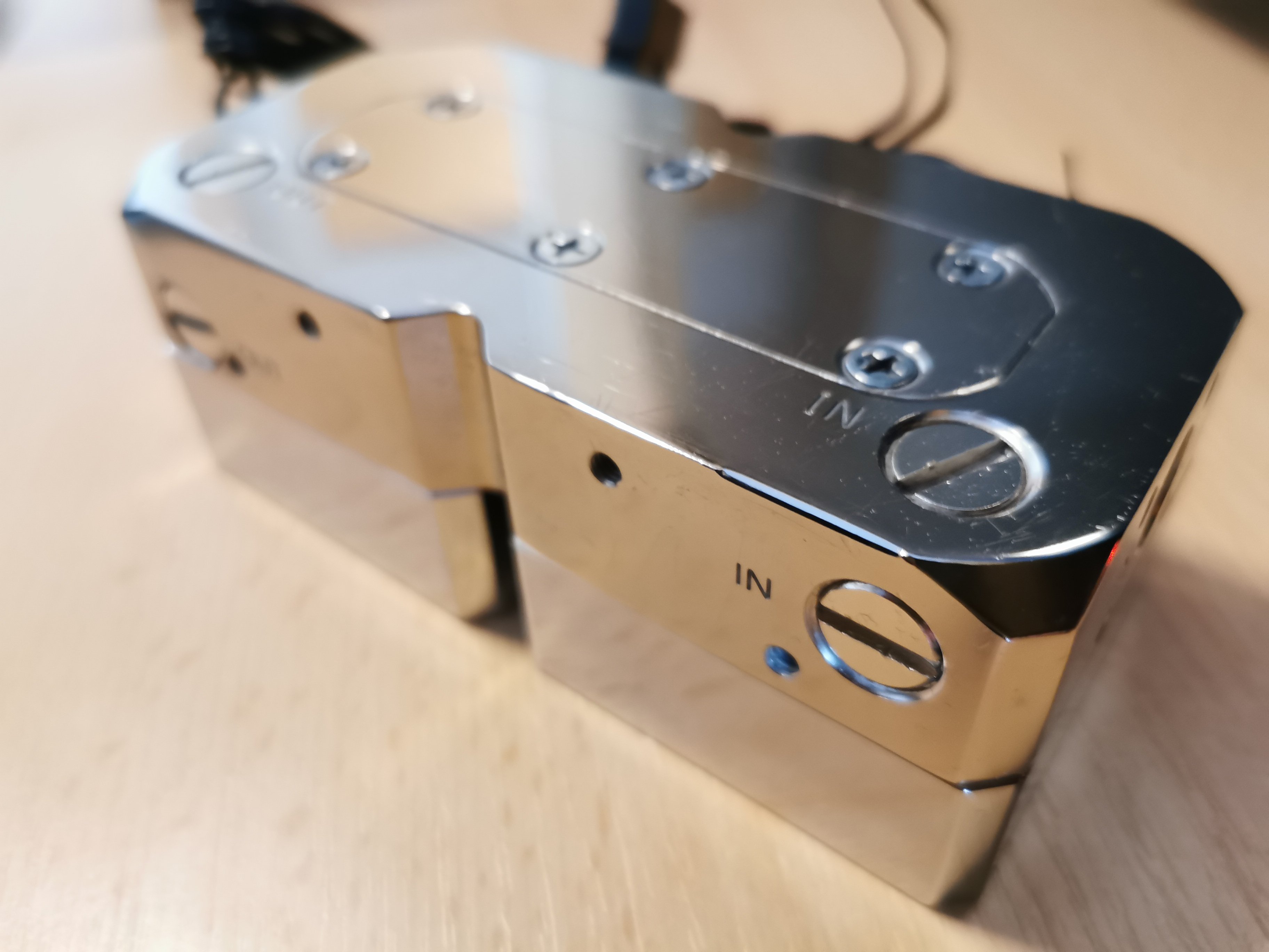

Und das der Tiryxx WB so "Bremsend" ist wuste ich wa auch nicht. 😥
Nein, das war eher auf eine Distroplate bezogen, weil eine DDC‑Pumpe darauf oft genutzt wird. Die Pumpe fällt kleiner aus und dann kommt sie oft darauf zum Einsatz. Das Acryglas von solch einer Distroplate nimmt auch diese Resonanzen gut auf und verstärkt sie sogar noch. Mit fest verbauten Pumpen ist es immer nicht optimal und auch in deinem Fall hätte ich eher eine Montageplatte verwendet und darauf die Pumpen mit Gummipuffern montiert.
xneo70 schrieb:
Ich dachte mir einfach, das sind Original teile von Watercool die auch den Mora hergestellt haben, das muss doch im einklang sein.
Für mich ist das eine Fehlkonstruktion, weil hier gar keine Entkopplung stattfindet. Das kannte man auch früher von AGBs die in einem Laufwerk integriert wurden und an denen auch die Pumpe direkt darauf montiert war.
Das lässt sich im Voraus nicht ersehen. Da kannst du nichts dafür.
Was für einen Durchfluss hattest du zuvor?
Hast du den denn jetzt mal einzeln getestet?
Du hast ja geschrieben dass du mit 3x D5 auf min Drehzahl 0l/h hast.
Ich kann mir irgendwie nicht vorstellen das der Block der sonst für AiOs genutzt wird so ein Fehldesign ist.
Da stimmt irgendwas anderes nicht oder es liegt wirklich am DP Ultra dass das mit den kleinen Finne gar nicht klar kommt.

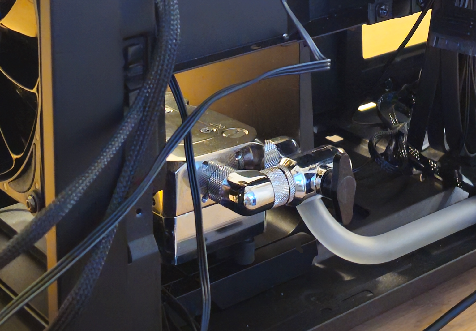

Mein Sohn hat bei sich eine D5 Pumpe direkt an einem Ausgleichsbehälter montiert. Dadurch, dass der Ausgleichsbehälter mit Gummipuffer montiert ist, lässt sich die Pumpe so weit herunterregeln, dass sie noch leise ist und trotzdem noch ausreichend Durchfluss hat. Wobei auch alles ab 40 l/h ausreichend ist und ich mir selbst als Untergrenze 60 l/h vorhalte.
Bei mir habe ich meinen Ausgleichsbehälter separat zur Pumpe verbaut und trotzdem Gummipuffer mitverwendet. Denn die Pumpe ist direkt per Adapter am Ausgleichsbehälter dran und so könnten auch Resonanzen übertragen werden.

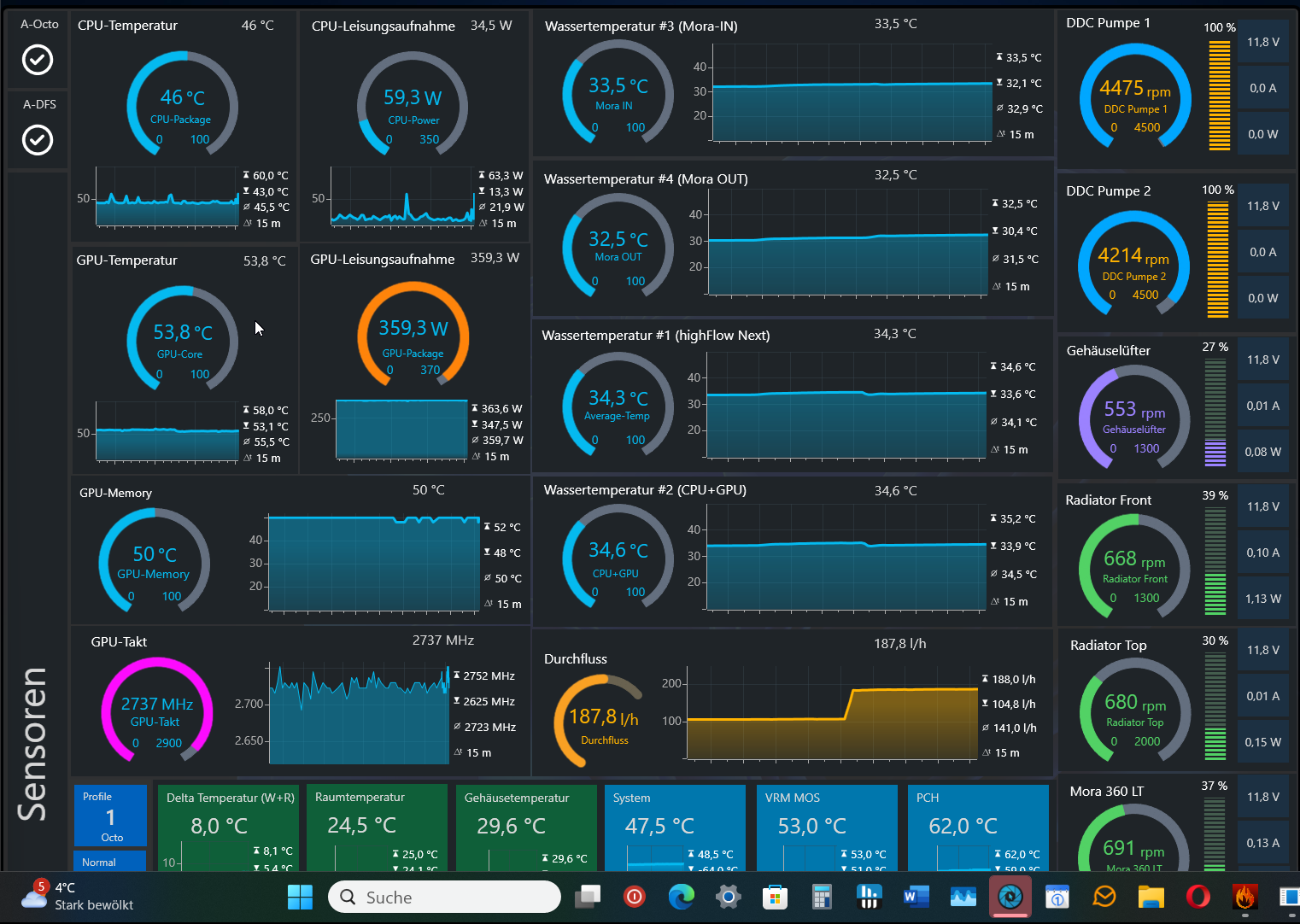

Das ist ein Irrglaube, was viele irrtümlicherweise als plausibel annehmen. Denn das Wasser kann eine höhere Menge der Temperatur in einer kürzeren Zeit am Radiator abführen, wenn hierzu der Durchfluss höher ist.
Das kann ich sogar mit einem Testlauf belegen.

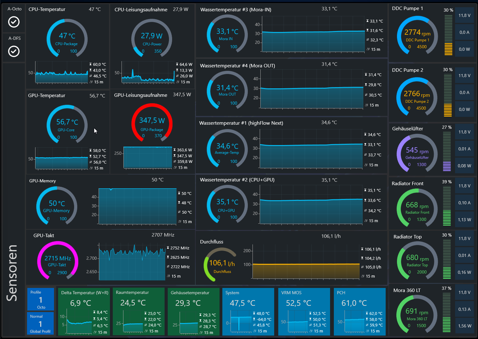

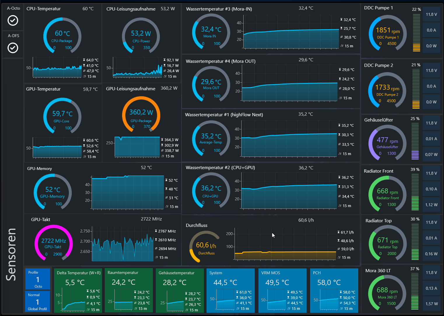

Vorwort​
In diesem Testzenarium sind die Lüfter auf drei Radiatoren auf fixe Drehzahl gesetzt. Die Raumtemperatur verändert sich auch nicht. Das Delta (Temperaturdifferenz) zwischen der GPU-Temperatur und dem Wassertemperatursensor vor der Grafikkarte ist hier sehr aufschlussreich.

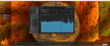

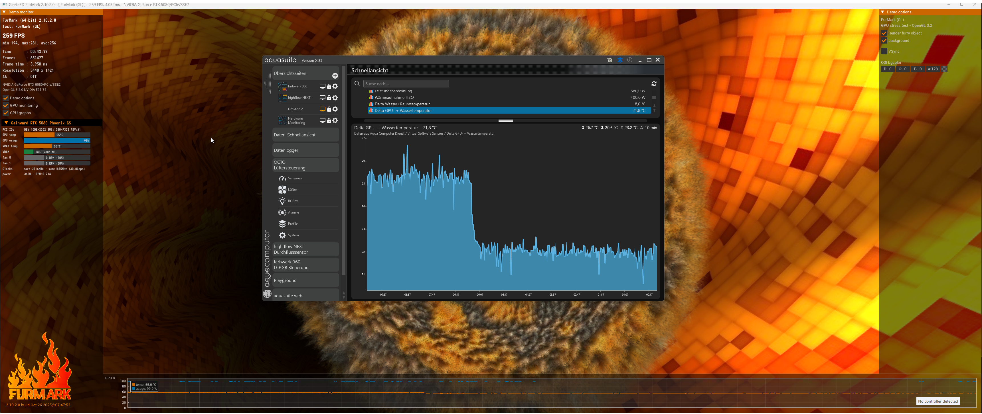

Anmerkung​
Getestet wird mit Furmark, womit meine Grafikkarte die maximale Leistungsaufnahme von 360 Watt erreicht. In diesem Testszenarium wird nur die Drehzahl der Pumpe so verändert, dass sich der Durchfluss entsprechend verändert.

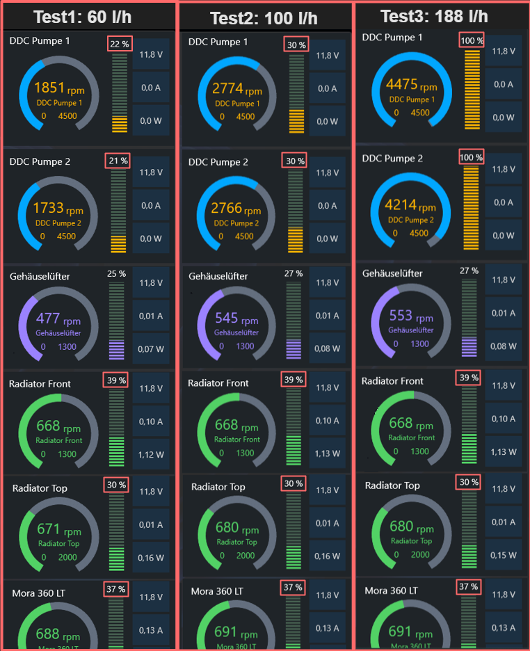

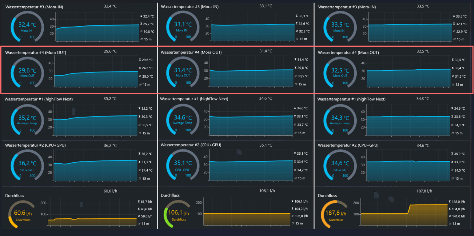

Test 1: Durchfluss 60 Liter/h ~ Delta 30,2°C.​
Ashampoo_Snap_Mittwoch, 21. Januar 2026_13h12m44s.png Ashampoo_Snap_Mittwoch, 21. Januar 2026_13h12m57s.png
Test 2: Durchfluss 100 Liter/h ~ Delta 25,2°C.​
Ashampoo_Snap_Mittwoch, 21. Januar 2026_13h29m59s.png Ashampoo_Snap_Mittwoch, 21. Januar 2026_13h30m8s.png
Test 3: Durchfluss 188 Liter/h ~ Delta 21,8°C .​
(max. Drehzahl der zwei DDC Pumpen)
Ashampoo_Snap_Mittwoch, 21. Januar 2026_13h37m1s.png Ashampoo_Snap_Mittwoch, 21. Januar 2026_13h37m8s.png
Fazit: Mit dem Delta zwischen GPU und der Wassertemperatur lässt sich der Unterschied deutlich erkennen.
PS: Sinn von mehreren Pumpen ist, mit einer geringeren Drehzahl auch einen höheren Durchfluss erreichen zu können, ohne dass eine Pumpe störende Geräusche verursacht. Zudem lässt sich mit einem höheren Durchfluss mit Umbauarbeiten auch einfacher und besser befüllen und entlüften. Ohne den Mora erreichen meine zwei DDC-Pumpen hierbei über 200 l/h.
Und genau das war mein Gedanke als ich die 3 Pumpe eingebaut habe. Das der Tiryxx WB so restriktiv währe, hätte ich mir nicht gedacht.
Reaktionen: LiniXXus
Gnaa... das ist bestenfalls halb richtig.
Klar, die Wassertemperatur hat auch was damit zu tun, aber auch bei 60 l/h erhöht die sich nicht so drastisch, dass es bei deinem Beispiel die 8K Temperaturunterschied erklären kann.
Wenn man deine eigenen Screenshots nimmt, ist auch bei der langsamsten Durchströmung das Temperaturdelta über den MoRa lediglich 3K. Wasser ist halt das bevorzugte Kühlmittel nicht nur weil es gut verfügbar ist, sondern auch weil es affig viel Wärme absorbieren kann ohne sich groß zu erhitzen.
Hauptsächlich senkt mehr Durchfluss die Temperaturen weil es den Wärmeübergangswiderstand reduziert. Je schneller das Fluid, desto mehr Bewegung in der fluiddynamischen Grenzschicht - und desto besser wird beim CPU/GPU-Kühler die Abwärme in das Wasser übertragen und beim Radiator wieder die Abwärme vom Wasser an die Luft.
Ja, stimmt.
Habe mir das mal auch jetzt im Nachhinein etwas näher angeschaut und mit dem Delta GPU zur Wassertemperatur ist klar ersichtlich, dass die GPU-Temperatur mit einem höheren Durchfluss niedriger ausfällt. Interessant ist aber, dass in der Tat mit zunehmendem Durchfluss die Wassertemperatur etwas zunimmt.
Mora – Out ist der Temperatursensor vor der Grafikkarte. Von diesem Temperatursensor wird das Delta zur GPU-Temperatur berechnet.
Temperatursensoren & Loop:
AGB => Pumpe => Temperatursensor Mora-IN => Mora 360 LT => Temperatursensor Mora Out => Grafikkarte => HighFlow Next (Tempsensor)=> CPU => Temperatursensor CPU+GPU => 240 Radiator => 420 Radiator => AGB.
Genau darum geht es, denn ansonsten würde es mit der Deltamessung keinen so großen Unterschied zur GPU-Temperatur ausmachen und der war zweifelsfrei vorhanden.
