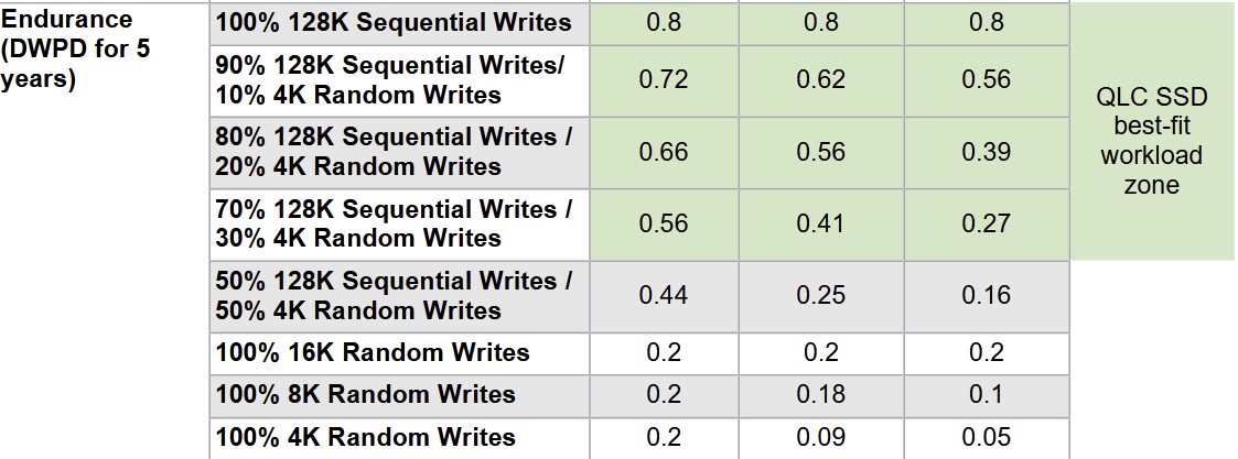

theGucky schrieb:
Damit würde die 4TB ja doppelt so schnell kaputtgehen wie eine 1TB...
MichaG schrieb:
Aber nicht das erste mal, dass die so "asynchron" ausfallen. Mir fällt grad kein andere Beispiel ein, aber die gab es bereits.
Mir fällt da die Micron 5210 ION noch spontan ein.
Wenn ich mir dort das Datenblatt anschaue hatte ich den Eindruck, dass der Controller nur mit einer bestimmten Anzahl an Pages klar kommt und damit bei den größten Modellen die Page Size über 4KB liegt, womit diese natürlich schlechter mit kleinen Writes klar kommt.
Reaktionen: TomH22 und JumpingCat
