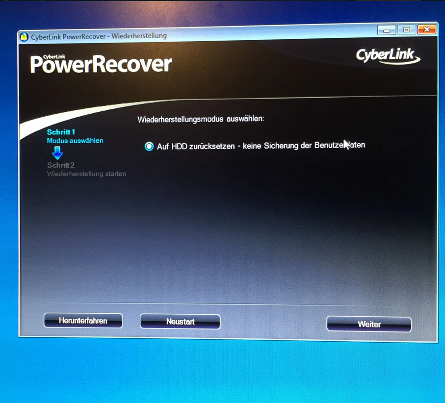

wir landen immer in diesem Modus von Power Recover. Ich habe auch schon gegooglelt, aber kein Beitrag war hilfreich.

Dein Power Recover Tool scheint doch auch nichts zu reparieren oder was kann man da anklicken außer die Sprache?

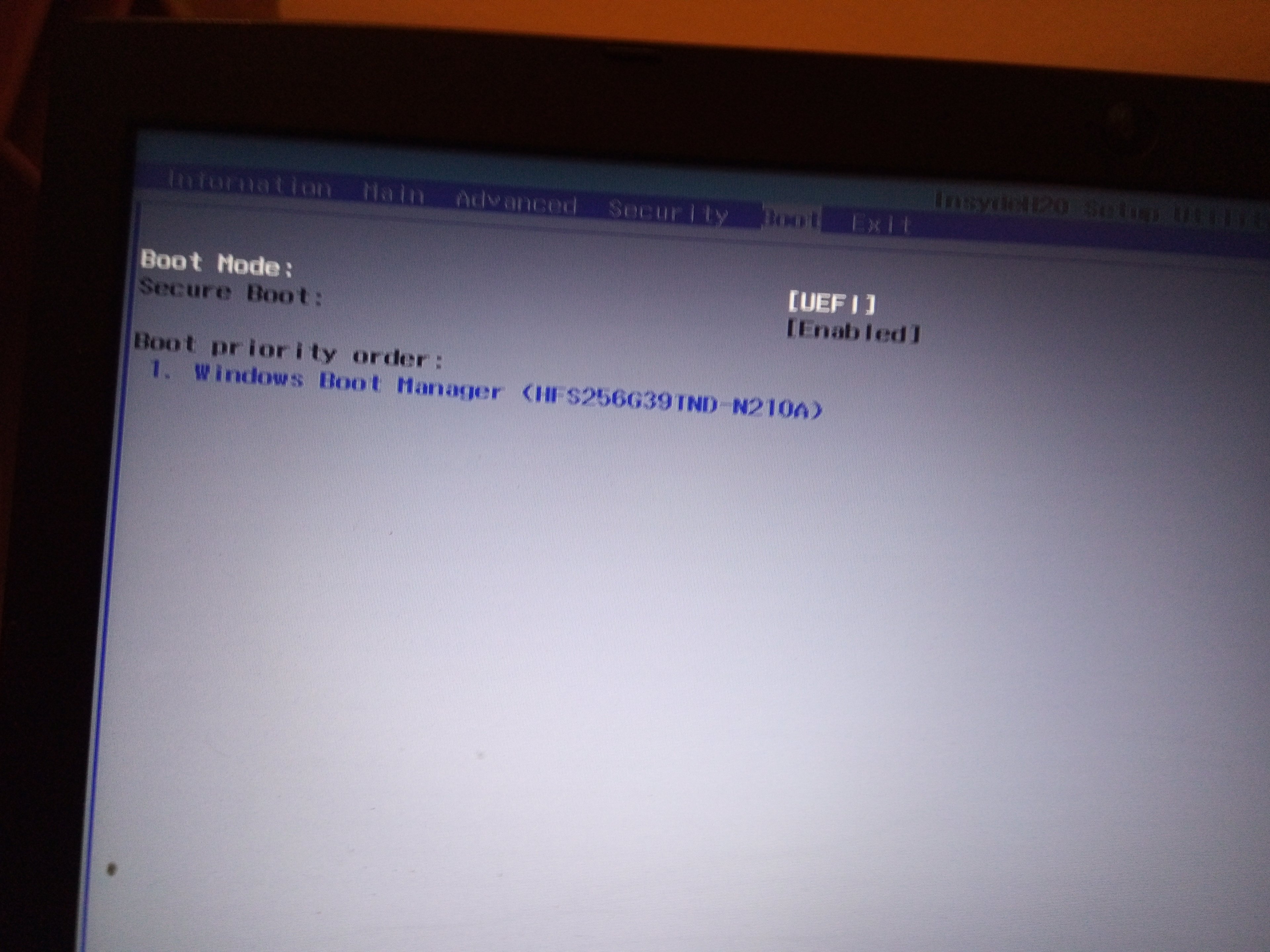

Jupp, der Screenshot wurde "wohl" von da geliehen. Der dortige Beitrag ist schon über 4 Jahre alt. Die folgende Info hätte mitunter auch brauchbar sein sollen?
Das spricht für einen Fehler in der Bootpartition der Festplatte. Wenn sich der Fehler durch Wiederherstellen mit PowerRecover nicht reparieren lässt,
dann muss der PC wohl eingeschickt werden. (Gab es dabei keine Fehlermeldung?)
Dafür solttest du dir beim Support eine RMA-Nummer geben lassen und das Gerät je nachdem einschicken oder abholen lassen.
Normalerweise sollte nach 3-fachem Windows-Fehlstart die automatische Problembehandlung von Windows starten, und Fehlersuche und Reparatur versuchen. Ist aber alles auf der Festplatte, und wenn die Reparartur nicht startet ist wohl die Festplatte nicht mehr ansprechbar.

Starte den PC mal mit gedrückter "Entf"-Taste, dann bootest du ins UEFI-Bios. Dort unter Boot im Windows-Boot-Manager nachsehen ob deine Boot-Festplatte darin als Startmedium gelistet wird.
Danach re. oben im letzten Karteireiter die Bios-Defaultwerte aufrufen und PC dann mit F10 und "Yes" verlassen.

sorry für die Verwirrung. Ja ist WIn10. Der Screenshot ist nicht von mir. Aber das Bild ist das selbe.
