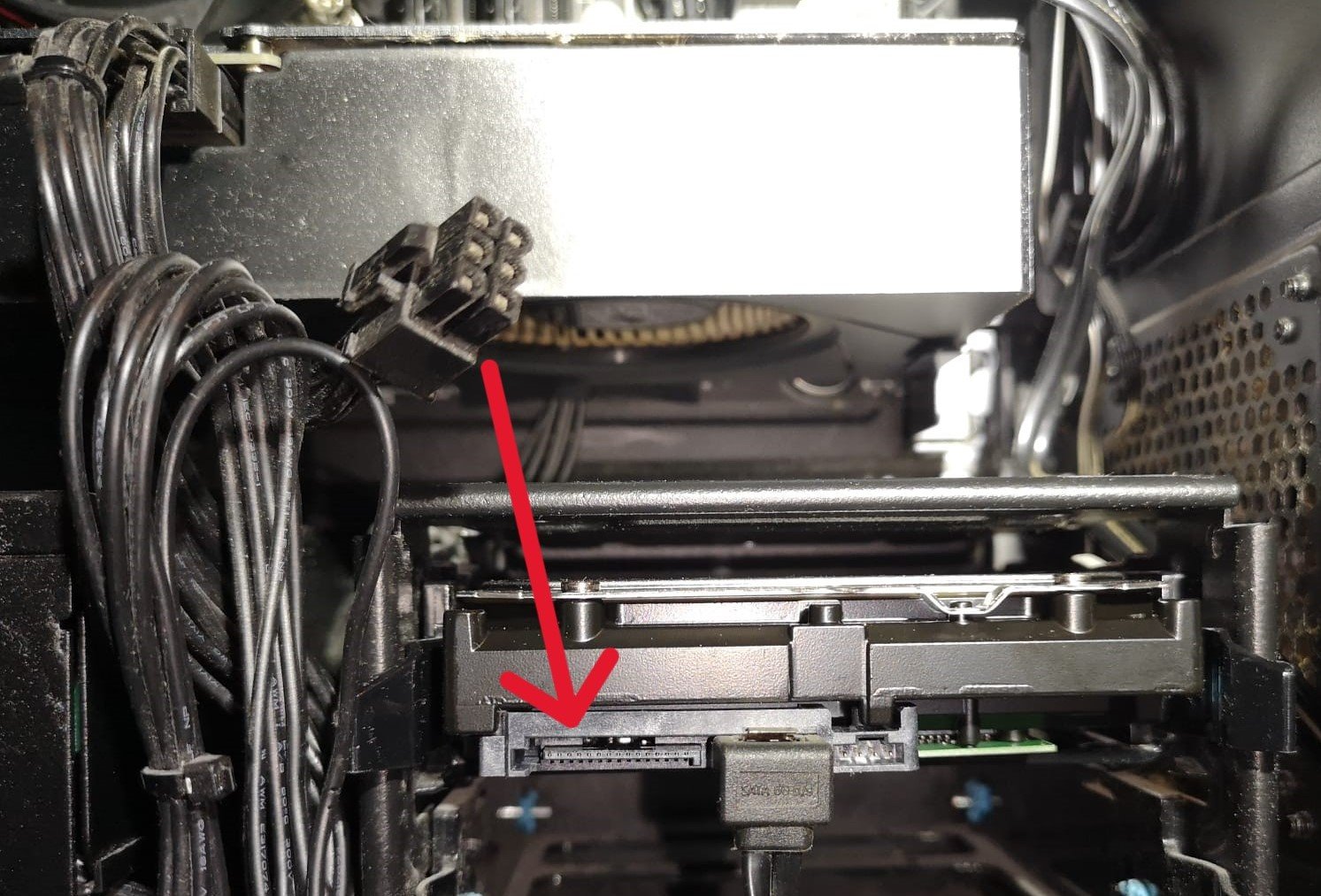

Hallo zusammen,
Sorry, falls das eine dumme Frage ist, aber ich steh total auf der Leitung.
Kann ich an mein Netzteil (PA-4501-1AC) eine interne Festplatte mit SATA Stromanschluss anschließen wenn nur noch ein 6 Pin-Anschluss frei ist (Foto im Anhang)? Gibt es Adapter oder brauche ich ein neues Netzteil? Soetwas nur andersrum, vielleicht?
Ausgangsleistung500 Watt
Anschlüsse1x 6 Pin
1x 7 Pin
1x P6 - 7 Pin
1x PCI-Express - 6+2 Pin
2x 4 Pin
Danke!

Der 6-Pin Anschluß geht nicht.
SATA benötigt 12V, 5V und 3,3V, Molex 12V und 5V.
Der 6-Pin für Grafikkarten dagegen besitzt nur 12V.

@EDV-Leiter ja, aber die 3,5" HDD die ich da sehr dürfte sich theoretisch mit 12V begnügen.
Nur gibt es dafür natürlich keinen sicheren Adapter.
Was sind denn diese Pin 7 und pin 6-7?
Ist das so ein Netzteil, dass nur 12V liefert und dann das Board die Spannungen umwandelt?

Eher nicht. Normalerweise benötigt eine 3,5" HDD 12 V für den Motor und 5 V für die Elektronik. 3,3 V ist bei SATA meistens überflüssig.

Es gibt 6-PIN S-ATA-Adapter, aber halt nicht Female auf S-ATA nur Male auf S-ATA. Da müsste dann ein FEMALE-FEMALE 6-PIN-Adapter her.

Das Netzteil hat er ja genannt und verlinkt. Das hat nur den angezeigten Kabelbaum und keine Molex/S_ATA Anschlüsse.

Jop, da kommt nur 12V raus.

Was bedingen würde, dass die 5V auf dem Board erzeugt werden.
Dort müssten also Steckplätze sein, wo man ein passendes Adapterkabel anschließen kann.
Das könnte so ähnlich wie hier aussehen. Ist aber nur ein Beispiel, wie ich es vom Odroid kenne!

Ja, das ist so eine Komplett PC Kiste.
Ich hab den von einem Freund bekommen, vielleicht waren mal mehr Kabel dabei oder er hat etwas ausgetauscht.
Laut dem Handbuch (Seite 10) kann man 2 Festplatten einbauen.

Vielen Dank schon mal für die Antworten. Ich glaube, ich werde ohne zusätzliche Festplatte auskommen.
Oder mir eine Festplatte besorgen, die man direkt ans MB steckt, dafür ist auf dem MB noch ein Platz frei.

Guck doch nochmal, ob da vom Mainboard aus Sata Stromkabel abgehen.
Du hast ja bis jetzt vermutlich nach Kabeln vom Netzteil ausgehen gesucht und nicht nach Kabeln vom Mainboard richtung Sata.

Was du vermutlich eigentlich brauchst:
Das Kabel kommt dann an das Mainboard dran, worüber bei den OEMs heutzutage meist solche Geräte direkt versorgt werden.

Ich stecke die Festplatte also nichts ans Netzteil sondern an das MB. Ich vermute auf dem Steckplatz auf dem Foto im Anhang? Dazu verwende ich das Kabel aus dem Screenshot von xexex und dem Link von Amaoto.
