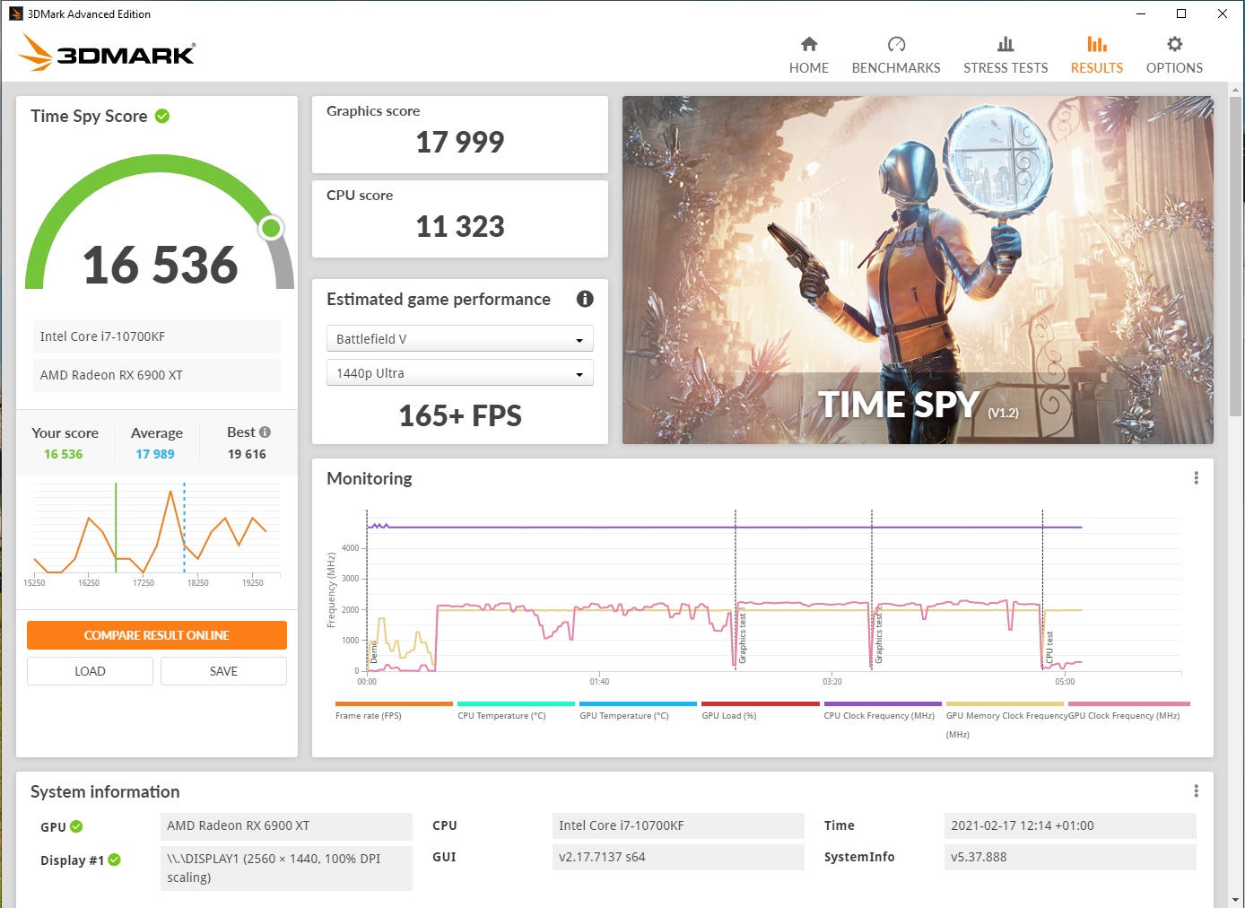

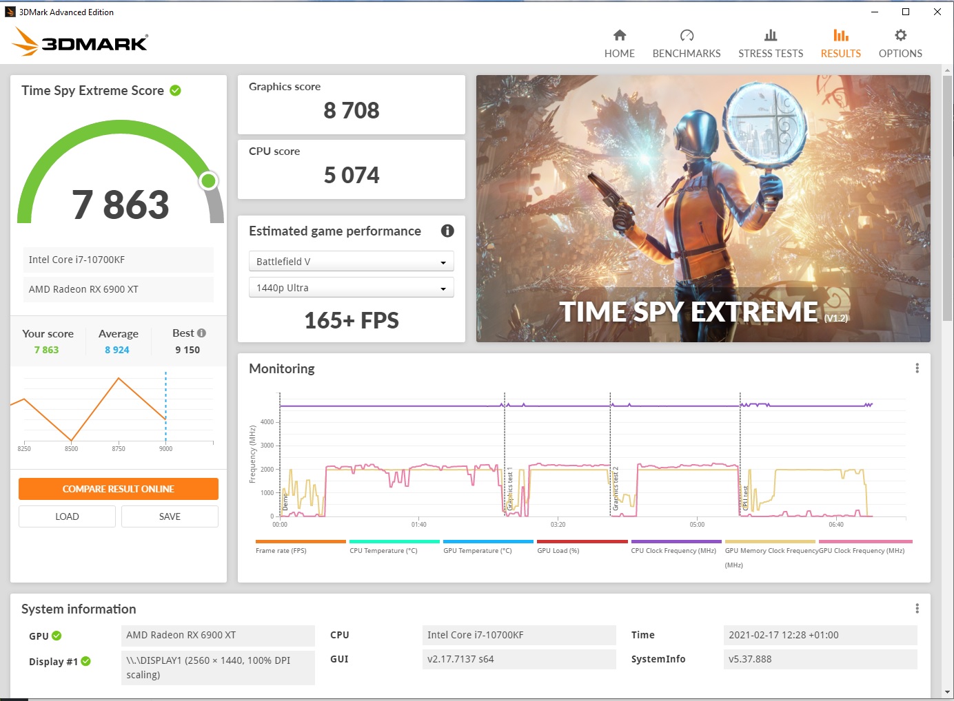

Hallo, habe ein kleines Problem mit meine Neue Grafikkarte, und zwar startet der PC einfach neu sobald Fire Strike Test zu ende läuft. Was kann das Problem sein? In Battlefield 1 erreicht die Karte 77°
