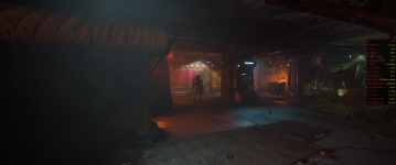

Kann ich mir kaum vorstellen, denn 100% CPU Auslastung würde bedeuten dass das Game ständig hängen bleiben würde. Hast du dazu ein Beweis? Würde mich interessieren.Nighteye schrieb:Star Citizen packt das locker
Kumpel von mir hat mit seinem 9800X3D, 64GB 6000mhz CL30 Ram und RTX 4090 die CPU Auslastung in dem Spiel oft auf 100%.
Nighteye
- Okt. 2013
- 1.548
@Player49 Willst du noch mehr Bilder ?
Und nein, 100% Auslastung bedeutet nicht das das Spiel hängen bleibt. Die FPS steigen einfach nicht weiter und die GPU wird nicht mehr Voll ausgelastet wenn man denn eine Stärkere hat als ich mit meiner Midrange Radeon von 2020.

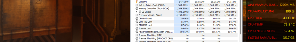

Was ist daran so Interessant ?Player49 schrieb:@Nighteye Sehr interessant. Hast du noch Bilder mit eingeschalteten Frametime-Graph? Was anderes: warum taktet die CPU nur auf 4 Ghz statt 4,5?
Weil ihr beide gefragt habt bin ich gerade extra mal ins Spiel.
Klärt mich mal bitte auf was euch mein Screenshot jetzt neues mitgeteilt habt
PS: Wegen der CPU. Meine CPU überhitzt etwas und ist zugleich in ihrem TDP limit, daher taktet sie nicht höher.
Nighteye schrieb:PS: Wegen der CPU. Meine CPU überhitzt, daher taktet er nicht höher.
Da überhitzt nichts. Der Takt ist für All-Core Last normal.

@MaverickM Hab nochmal HWinfo dazu angemacht. Sieht normal aus ja.

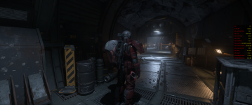

Star Citizen ist halt kein normales Spiel. Das lastet sogar einen Threadripper mit Zen 5 Architektur zu 50% aus.
Die entwickler schrieben, bis zu 64 Threads nutzt das Spiel von einer CPU.
Daher ist ein 9800X3D auch schnell mal dauerhaft auf 100% je nach Ort im Spiel.
Ist halt ein MMO ohne Ladezeiten, welches Komplexer ist als ein Battlefield 6.
Daher ist es auch sehr viel besser Multicore Optimiert als ein zb Battlefield 6.
Das ist eine sehr pauschale Aussage. Battlefield 6 ist stark CPU-lastig und hat auch guten Multicore-Support. Das sich nicht jede Engine bzw. Spiel in beliebig viele Threads aufteilen lässt, ist ganz normal.

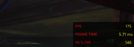

Ist doch im Bild zu sehen das ich in Beitrag 130 gepostet habe.Player49 schrieb:um zu sehen wie sich die Frametimes verhalten wenn die CPU auf 100% geht
