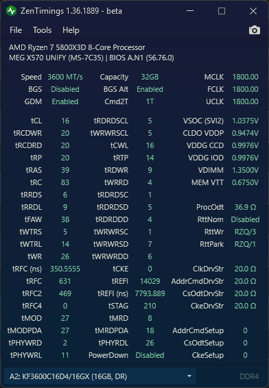

Ich habe einen alten Screenshot aus 2022 gefunden, damals noch mit meinem 5900X, jetzt läuft hier ein 5800X3D. Ich bin mir unsicher, ob sich die Action von 3600 XMP der Fury zu 3800 OC überhaupt lohnt.
Sonst hätte ich mit den Fury mal etwas höheres angepeilt.
X570 ist noch aktuell, inkl. letztem Beta-BIOS 7C35vAN1.
Screenshot 2022
Aktuelle Renegade mit XMP:

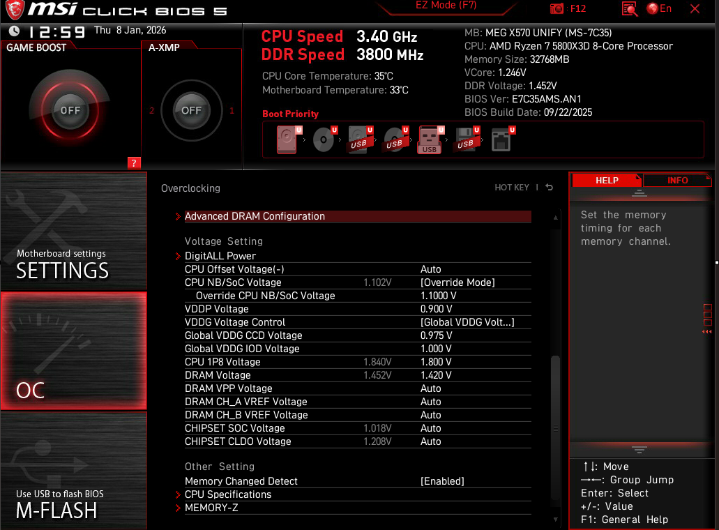

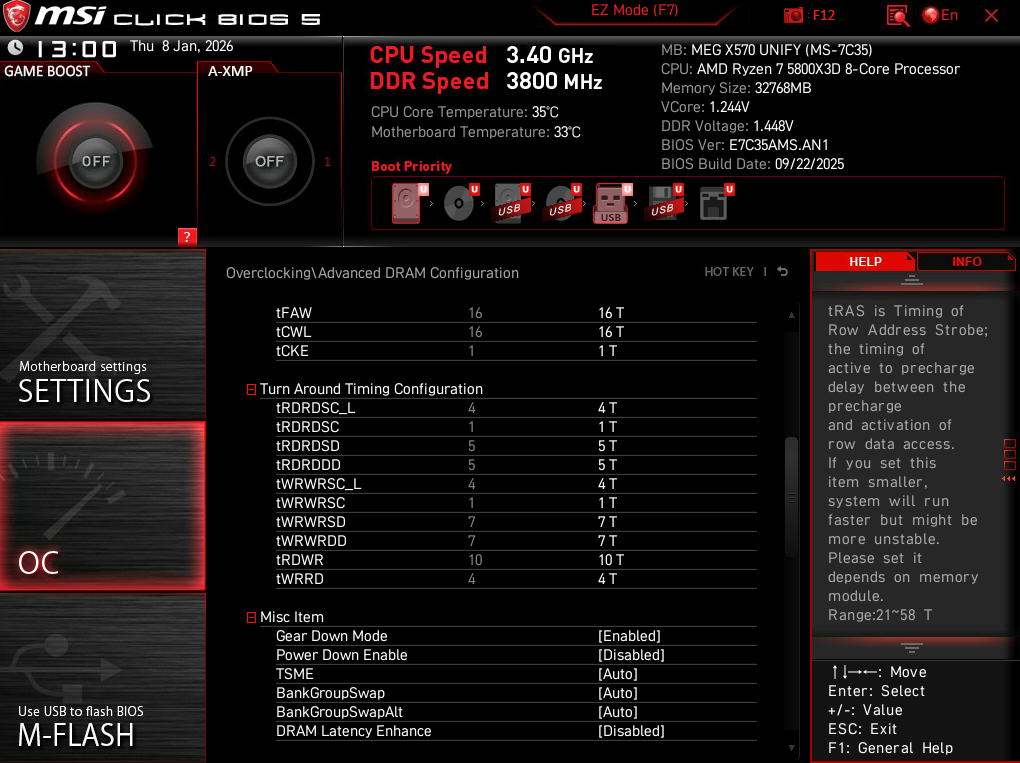

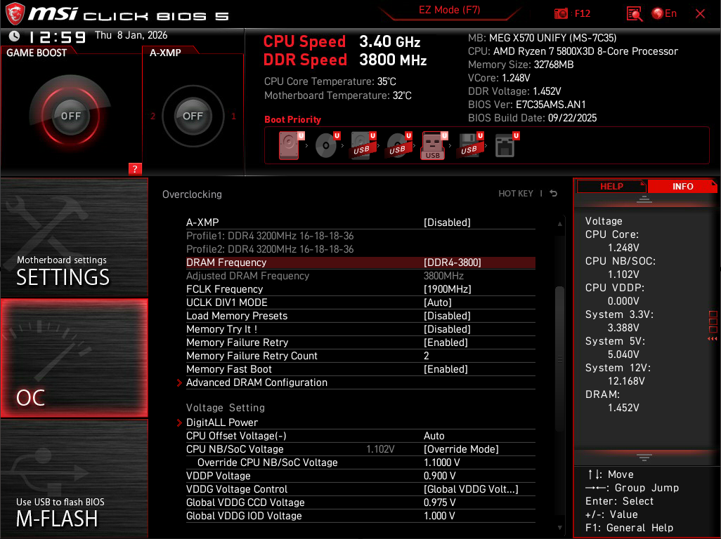

Okay, offensichtlich habe ich noch einige falsche Settings. Zumindest komme ich damit nicht einmal in mein UEFI. CMOS-Reset musste her.
Stelle ich CCD 1,0 V bei den CPU-Settings ein? @MehlstaubtheCat
Die 1900 waren glaube ich in einem anderen Menü, oder? Oder sind die DRAM 3800 einfach falsch?
Evtl. habe ich auch direkt die SOC-Voltage vertauscht.
Edit: FCLK 1900 habe ich, CCD und IO auf 1,00 V.
Edit²: Ich habe Screenshots meiner alten 3800er Settings gefunden und habe diese 1zu1 übernommen.
Ich werde mal ein paar Tests laufen lassen und mich mit UEFI-Screenshots melden.

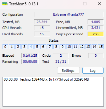

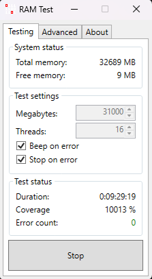

Okay, es sieht so aus, als liefen meine alten Settings der 3800 MHz. Zumindest bei meinen diversen Tests.
Verbesserungsvorschläge? Sonst schaue ich, dass es auch bei unterschiedlichen Spielen läuft, bevor ich mich Richtung Curve Optimizer der CPU setze.

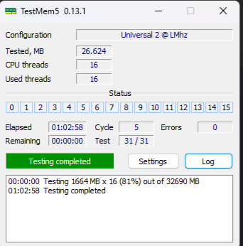

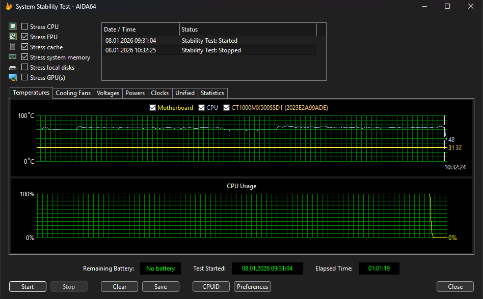

Bei TestMem habe ich bei Extreme zu früh den Screenshot erstellt, Karhu lief knapp zehn Stunden.
Danke 🙂
Screenshots Tests

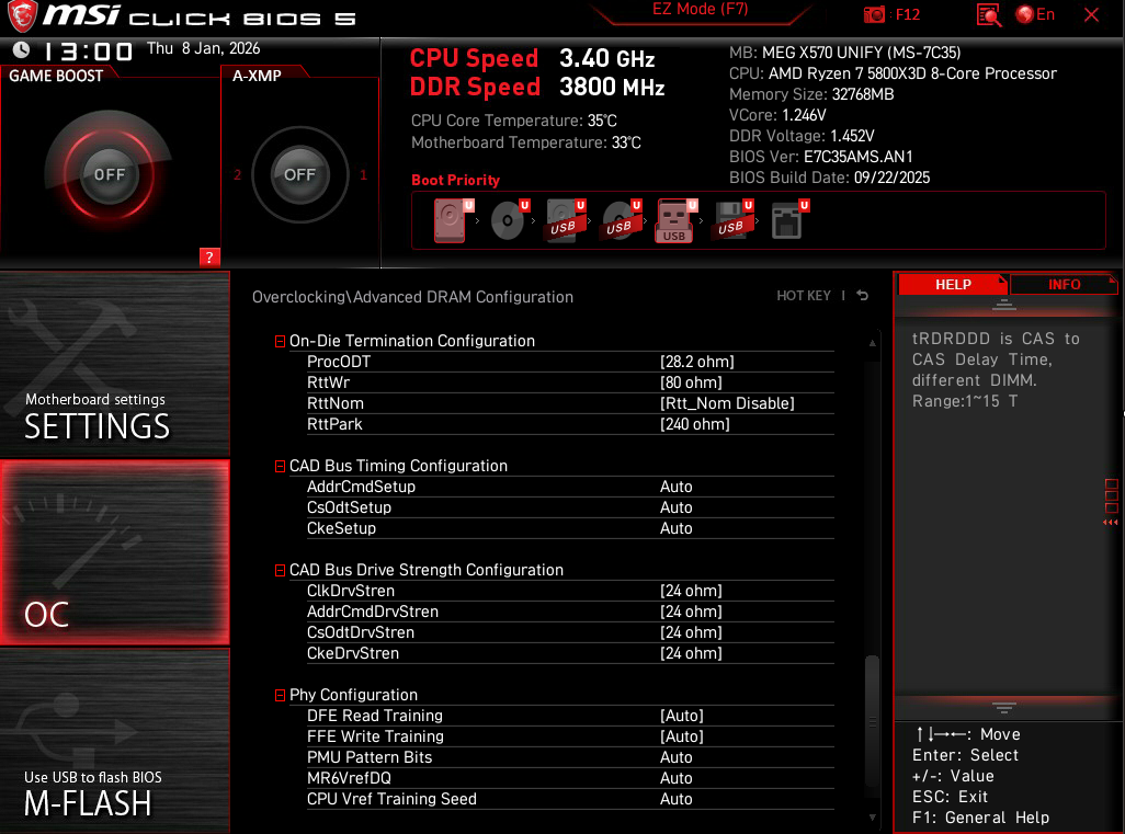

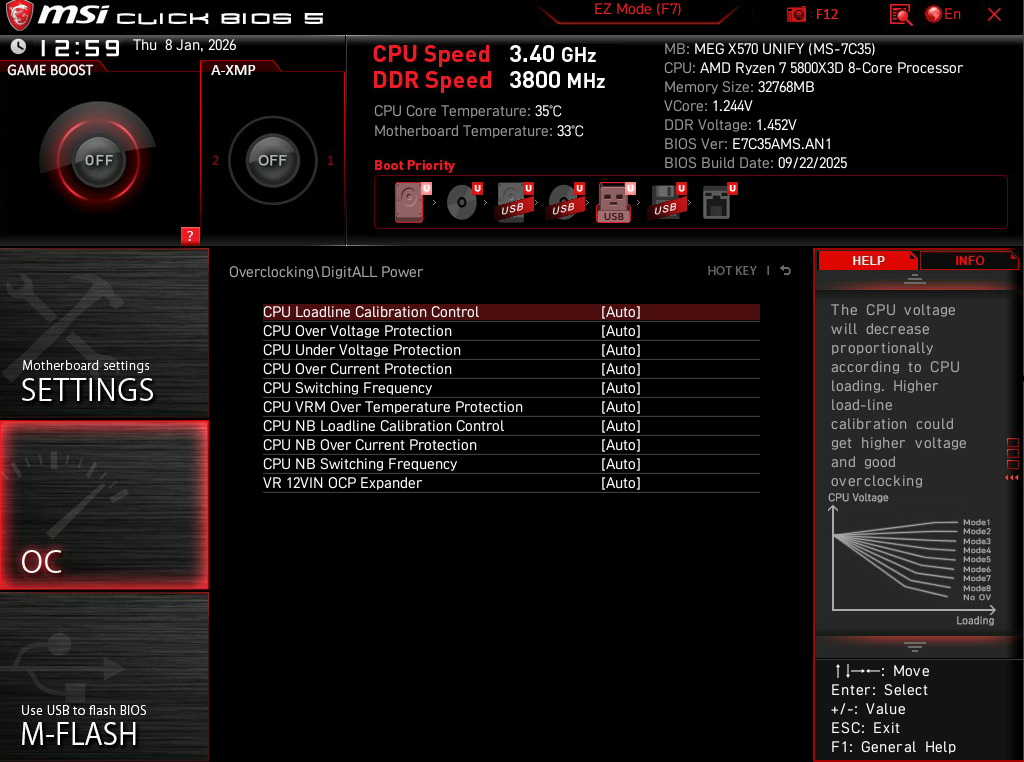

Screenshots UEFI-Settings
Hi!

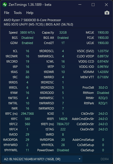

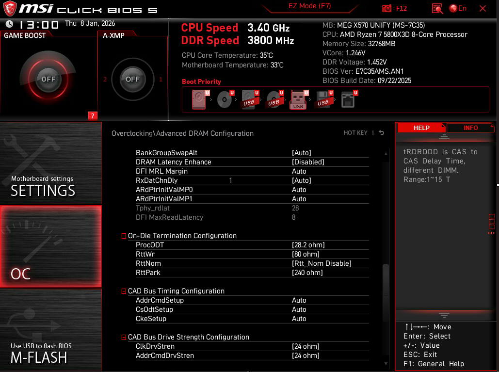

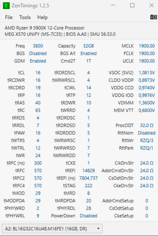

Immer einen ZenTimings Screenshot machen!
Ich sehe zumindest noch ein paar Bereiche, wo man verbessern kann!
Die Proct OPT z.B ist nicht korrekt 28,2 Ohm ist zu wenig.
BTW du kannst einfach nur so Leistung verlieren,
wenn dein SOC zu niedrig ist,
es kann alles stabil sein und laufen,
aber dennoch ist unter Umständen die SOC Spannung zu niedrig mit 1,0V!
Und bei Karhu immer bei Advanced den "Cache" mit dazu nehmen!
Gruß
Mehlstaub
Danke @MehlstaubtheCat, Karhu CPU stand tatsächlich auf Default, statt Enabled.
Ich hab den SOC mal auf 1,0500 V gesetzt, ProctOPT auf 30 Ohm, oder sollte man deutlich höher ansetzen?
Welche Benchs eignen sich denn, um ein sichtliches Ergebnis hinsichtlich SOC und ProcTOPT zu sehen?
Hi!
1,42V VDIMM, 1,125 VSOC, VDDP 0,975 V, CCD 1,0V, IOD 1,0V
Proc ODT 36,9 Ohm
tRAS ist mit 38 noch etwas zu hoch.
Hier geht 34 zu 95 % immer.
Wenn wie bei dir die tWTRS auf 4 ist sollte tWTRL = 12
Schau mal, ob du tRDWR auf 8 bekommst!
tRDRDSD 4
tRDRDDD 4
tWRWRSD 6
tWRWRDD 6
Wichtig ein Chip braucht Spannung, zu niedrig eingestellt kann der auch "verhungern"
und bringt daher nicht ganz die Leistung,
man kann nicht alles mit Benchmarks 100% abdecken und testen.
Ich selber habe mittlerweile über 400 Stück 5800X3D "getuned"
ich kenne die CPU komplett auswendig was Sie mag und was nicht!
Gruß
Mehlstaub
Reaktionen: tusen_takk

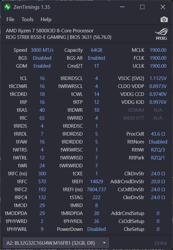

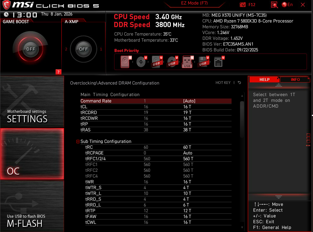

Ich habe jetzt auch nochmal Hand angelegt und komme zumindest schon mal ins Windows und schreibe hier im Browser diese Zeilen (bei 3800 MT/s). :)
Für den langen Test muss ich mal schauen, ob ich den heute Nacht durchjage oder morgen neben der Arbeit laufen lasse. Also falls ein Kurztest nicht direkt Fehler raushaut.
Das letzte BIOS für AGESA ComboV2 PI 1.2.0.F (Beta, gibt da leider keine Final) habe ich auch noch draufgespielt.
ProcODT habe ich im ersten Schritt, wie empfohlen, auf Auto laufen:

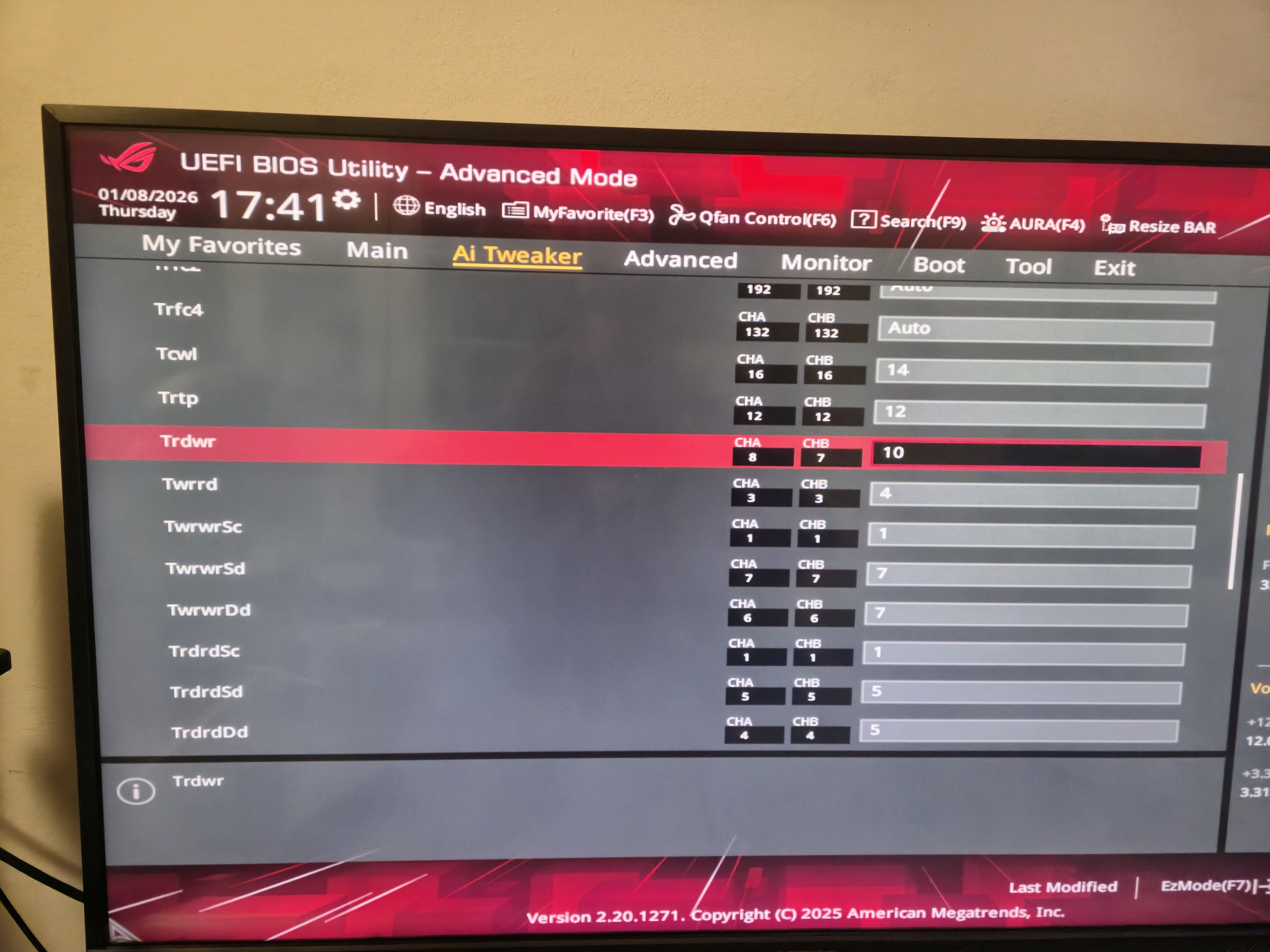

Was mir noch aufgefallen ist: Als ich ausgehend vom XMP-Profil die Timings angepasst habe, habe ich zwischen Channel A und B einen Unterschied bei tRDWR (8 zu 7). Ist das... schlimm? Ansonsten waren die Timings überall gleich.
EDIT: OK. Forget it. Hab direkt zum Start Fehler in Karhu. Ich gehe mal mit VDIMM auf 1,41 und danach auf 1,42, falls immer noch fehlerhaft. Danach gebe ich der VSOC mehr (max. 1,15V).
Es bleibt dabei. Auch bei 1,42 VDIMM und VSOC bei 1,15 kommen direkt Fehler. Eben hatte ich sogar beim Testen einen Green (!) Screen mit Hinweismeldung, dass ein Fehler aufgetreten sei und danach einen Reset.
Wo setzte ich jetzt am besten an, um sinnvoll weiter zu kommen?
Hi!
@Raptor85
tRCDRD mal auf 20 normal geht 19 deine 18 scheinen zu tief!
tRRDL mit 7 kann man ja nicht ansehen, bekomme ich Augenkrebs! 🙂
Mach mal hier 6!
tCWL mal auf 16
Spannungen mal 1,42V VDIMM, 1,125 VSOC, VDDP 0,975 V, CCD 1,0V, IOD 1,0V
Es kann sein das 1,125v SOC zu wenig sind dann 1,15V!
Probiere das mal als Erstes!
Da ist noch viel, was man optimieren kann! Wenn es denn läuft!
Gruß
Mehlstaub
Reaktionen: Raptor85
