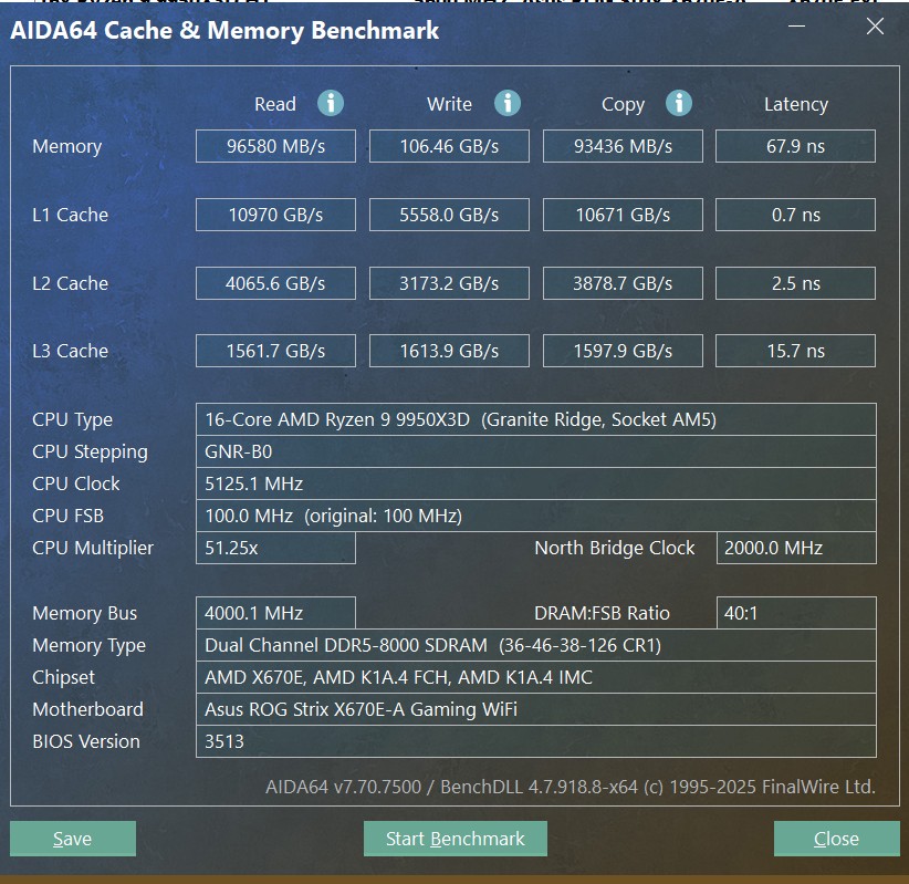

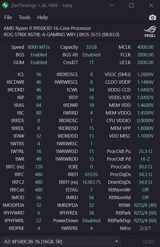

Bin zufrieden, keine Rekorde, aber flott und stabil.
Anhang anzeigen 1708285Anhang anzeigen 1708286
Auch hier... sei gegrüßt. Wie lange hast du gebraucht, um das jetzige RAM-Setup zu definieren?
